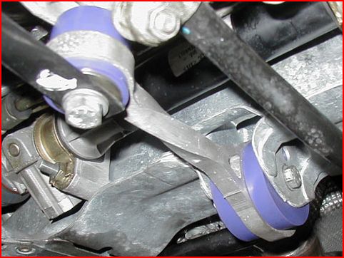

לפי הקטלוג שאני מעלה לכאן עכשיו רשום שהמק"ט של התושבת שקיימת עכשיו אצלי היא בכלל של רנו מגאן! יש למישהו מק"ט גם של כריות הבולמים הקדמיים? הוספתי גם תמונה שצילמתי היום של התושבת שאצלי. -

בדקתי מתחת לרכב היום , על התושבת עצם רשום מק"ט 7700849715 היום שוב בדקו את בעיית הנקישות בתאוצה חזקה מהמקום ובהילוך שני הם טוענים שלא נראה שהתושבת גמורה או קרועה ולדעתם זה בכלל בעיה של כריות בולמים קדמיים אני באמת כבר לא יודע מה לעשות יש רעיונות?! -

איך אני יכול לדעת אם מתקינים לי תושבת של קליאו ספורט ולא של קליאו רגילה? (יכול להיות שזה אותה תושבת ?) נתנו לי מק"ט אבל במוסך אמרו לי שחסרים 2 מספרים (מק"ט תושבת גיר 60073622) בתרשים שאחד החברים פה לא מצויין האם התושבת עצם היא של קליאו ספורט או שזה מתאים לכל קליאו (בציור גם מופיעה קליאו 5 דלתות רגילה) -

לא סתם אני שואל אני רוצה להיות בטוח שאני לא מזמין מחו"ל חלק שלא מתאים וגם התשובה שלך לא בטוח נכונה. כי בתרשים שמצורף בת'רד הזה רואים שיש גםפ תושבת משקפיים וגם תושבת "twisted" אז ככה שאני עדיין לא בטוח שים לב בתרשים למס' 26 ומס' 18 2 תושבות שונות. תודה -

http://www.k-tecracing.com/show_product.asp?id=1485 These bushes are only available to fit the cars with the "twisted" lower mount as shown in the pictures מה זאת אומרת?! החלק הזה מתאים רק לדגמים מסויימים של הקליאו ספורט? -

בנוסף : אני רוצה לדעת אם להזמין את התושבת הזאת : http://www.k-tecracing.com/show_product.asp?id=1485 והאם (עפ"י מראה כמובן) אני צריך לדעת משהו מיוחד לגבי ההרכבה שלה? חלק מהאנשים אמרו שהיא מאוד קשיחה , איך זה יבוא לידי ביטוי בנסיעה? -

זה רעיון מצויין פשוט לפתוח ולחזק אם כי לא בטוח שזה יעזור בכל קליאו , אני אנסה את זה ביום ראשון. עפ"י התרשים של קספר יש 2 תושבות עצם בקליאו , אחת "משקפיים" כמו שצילמתי אצלי והשניה בעלת חיבור אנכי מצד אחד ומצד שני חיבור מאוזן שמתברג לצינור . עפ"י התמונות אפשר לראות זאת בבירור. אם אצלי יש חיבור משקפיים זאת אומרת שהחיבור מאוזן ומאונך של K-TEC לא יתאים לרכב שלי בכלל או שאולי קיימת עוד תושבת?! מבין את הבלבול כאן? אצלי ברכב הממיר הוא כפול (2 קונוסים) בעל 2 חיישני למדה והבנתי שיש גם קליאו 172 עם ממיר אחד גדול וחיישן 1. לא ברור לי בכלל , הרי חיצונית זה אותו רכב ואפילו אותה שנת ייצור. -

עכשיו זה עוד יותר מסובך אז בעצם יש 4 תושבות שונות בקליאו ספורט?!?! עכשיו איך אני אמור לדעת איזו מהם זקוקה להחלפה ושהיא ספציפית זאת שגורמת למניפולד לבוא במגע עם הגשר בזמן האצה?! -

תסלח לי על הבורות אבל: אני צילמתי מתחת לרכב שלי בדיוק במקום שאתה מתאר את תושבת המשקפיים (תושבת 2) אבל זה בכלל לא כמו התושבת של קיי טק , בצד אחד חיבור הבורג מאוזן ובצד השני מאונך ובמשקפיים שני הברגים מאוזנים , מה גם שזה נראה חלק במקום אחר לגמרי ובנוסף יש צינור ברזל שחור במתחבר בנוסף. אני לא מבין!! -
