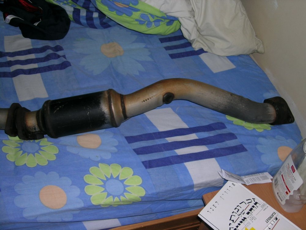

תודה רבה על ההסבר המפורט אז אצלי הכוונה היא כמו בתמונה הראשונה , שהפלאנג' נוגע במהלך נסיעה בגשר שמחובר לשלדה הפלאנג' + החיבור של האגזוז החדש שמוברגים בינהם. מישהו גם אמר לי שיש דבר שנקרא בשפת האגזוזנים "בייגלה" ויתכן שהתקינו את האגזוז לא כיוונו את הבייגלה אין לי שמץ מה זה הבייגלה הזה. -

זו מערכת פליטה 3 חלקים חלק אחד יורד מהמניפולד (סעפת) ובעצם מבטל את הממירים חלק שני ממשיך עד הדוד האחורי ויש בו משתיק קול חלק שלישי זה הדוד עצמו (יציאה אחורית) סלח לי אם אני לא מגדיר נכון את שמות החלקים. כנראה שזה באמת שילוב של התקנה גרועה ושחיקה מסויימת בתושבות. -

כנראה שאתה צודק אני לא ממש מבין בזה זה סה"כ מה שאמרו לי כרגע במצב ניוטראל החיבור כמעט נוגע בגשר ורק בנסיעה הוא ממש נוגע ואז מתחילות הוויברציות בהגה ובשלדה. כמה רווח אמור להיות בד"כ? ומה יותר קשור לתקלה , החלפת תושבות גיר או תושבות מנוע? -
שבוע שעבר התקנתי אגזוז 3 חלקים של OMP מיציאת המניפולד עד הסוף. הבעיה היא שהאגזוז בחיבור עם המניפולד יושב ממש 2 מ"מ מעל הגשר של תת השלדה בניוטראל הכל בסדר אבל ברגע שמשלבים להילוך ובכל מהלך הנסיעה החיבור של האגזוז נוגע בגשר ואז נוצר רעש מרגיז מאוד שמרעיד את כל הרכב כולל את ההגה ובמהירות מעל 100 הסיפור בלתי נסבל. לאחר התייעצות טלפונית עם המוסך נאמר לי שכנראה צריך להחליף תושבות מנוע ככה זה קצה המניפולד ישב בערך 5 ס"מ מהגשר. מישהו מכיר את הבעיה הזאת? יש לציין שזוהי מערכת פליטה יעודית ספציפית לדגם MK1 של הקליאו ופרט לעניין איזור המניפולד היא יושבת בול בכל שאר חלקיה. מהי עלות החלפת תושבות מנוע ואולי גם גיר כולל עבודה ומע"מ? ישנם עוד 2 בעיות נוספות: 1. לעיתים קרובות בעיקר בעמידה ברמזור או בצומת הסל"ד עולה בלי שום סיבה לאיזור 2000 סל"ד נגיעה קטנה בדוושת הגז והטורים יורדים חזרה למצב נורמאלי. 2. נורית כרית אוויר דולקת לסירוגין , ישנם ימים שלמים שהיא לא נדלקת ולפעמים נדלקת ונכבת כמה פעמים באותו יום , איך מתקנים? והאם ברגע שהנורה נדלקת אכן כרית האוויר לא תפתח במקרה של תאונה? חס וחלילה. תודה רבה

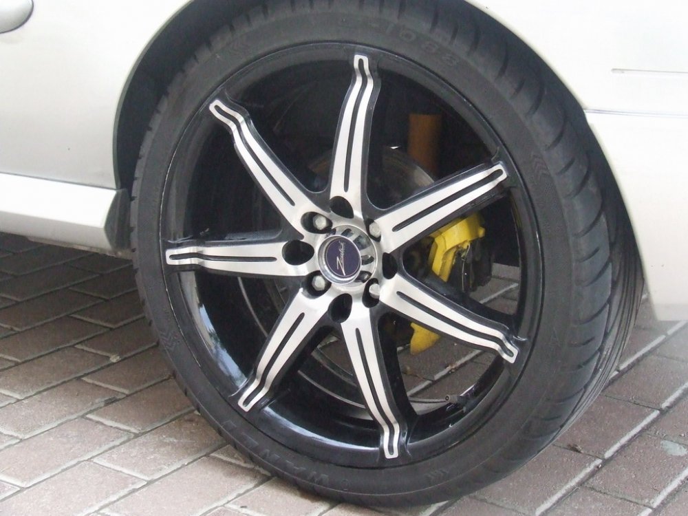

**הודעתך נערכה מהדגשה לכל אורכה. נא לכתוב בפונט הסטנדרטי של הפורום ולהשתמש בהדגשה לשם הדגשה של מילה או משפט בלבד (כאלו שאתה רוצה לשים עליהם את הדגש, יש מבין?). הודעות נוספות שיועלו כשהן אינן כתובות בפונט הסנדרטי של הפורום יימחקו באורח חד-צדדי** האפשרויות השונות: מקוריים מקוריים + קפיצי הנמכה בולמים תחליפיים קויל אוברים (coilover) פרוגרסיביים אלו הקטגוריות ששמעתי עליהם הייתי שמח לדעת יותר לגבי כל האפשרויות במיוחד לגבי הרכב שלי (קליאו ספורט) כרגע מותקנים אצלי בולמי קוני צהובים מתכווננים יותר ויותר אנשים ממליצים על בולמי בילשטיין פרוגרסיביים בטענה שהם מותאמים גם לנסיעה מנהלתית וגם לנסיעה אגרסיבית ולאחיזה מעולה. השאלה היא האם הנוחות היחסית שלהם פוגעת בהתנהגות? מהם קוילאוברים בכלל? (טכני) ומהם הבולמים התחליפיים הטובים ביותר לקליאו ספורט עם השילוב המוצלח ביותר של אחיזה ונוחות יחסית בכבישיה המשובשים של מדינת ישראל?? תודה רבה
מתאים להונדה , פיג'ו , רנו ולכל מכונית עם 4 ברגים ומספיק מקום בבית הגלגל של חברת zenki בצבע שחור משולב אלומיניום צמיגי wanli ultra performans 1088 במידה 205/40/17 עלות הסט: חישוקים 4000 ש"ח (מחירון) כל צמיג 600 ש"ח (מחירון) הצמיגים כמעט חדשים , בערך במצב 90% שריטה קלה על אחד החישוקים כל השאר חדשים. מעוניין גם בהחלפה עם חישוקי 16" שמתאימים לקליאו ספורט שלי (רצוי OZ כמו המקוריים) לפנות בפרטי לגבי מחיר או החלפה כמו כן אני רוצה להחליף לבולמי בילשטיין פרוגרסיביים או למכור את בולמי הקוני המתכווננים שלי (צהובים) עלותם בחו"ל בסביבות 4000 ש"ח http://www.k-tecracing.com/show_product.asp?id=610 מתאימים רק לקליאו ספורט עושים נפלאות להיגוי (המקוריים גרועים)

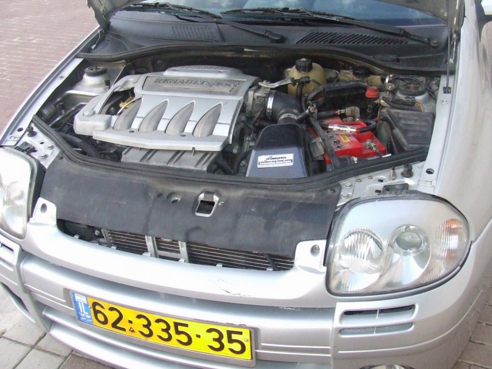

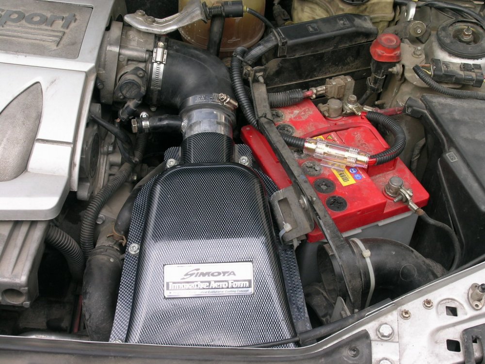

אף מילה על הראם אייר?! האם מותקן כראוי , נראה קצת מוזר כי אני לא רואה באיזור פתח לאוויר קר. המערכת אכן יעודית רק לקליאו ספורט ויושבת אחד לאחד ברכב , ללא ריתוכים או קומבינות אבל האגזוז המקורי מותקן מאחורי הפגוש ולא רואים אותו , באגזוז החדש אני מאמין שאני אצטרך לחתוך עפ"י הדיינו של OMP המערכת מוסיפה 8 כוח סוס. אפשר למצוא את המערכת אצל היבואן של OMP - פיט סטופ ברחוב המסגר בת"א עלות בסביבות 5000 ש"ח. -
