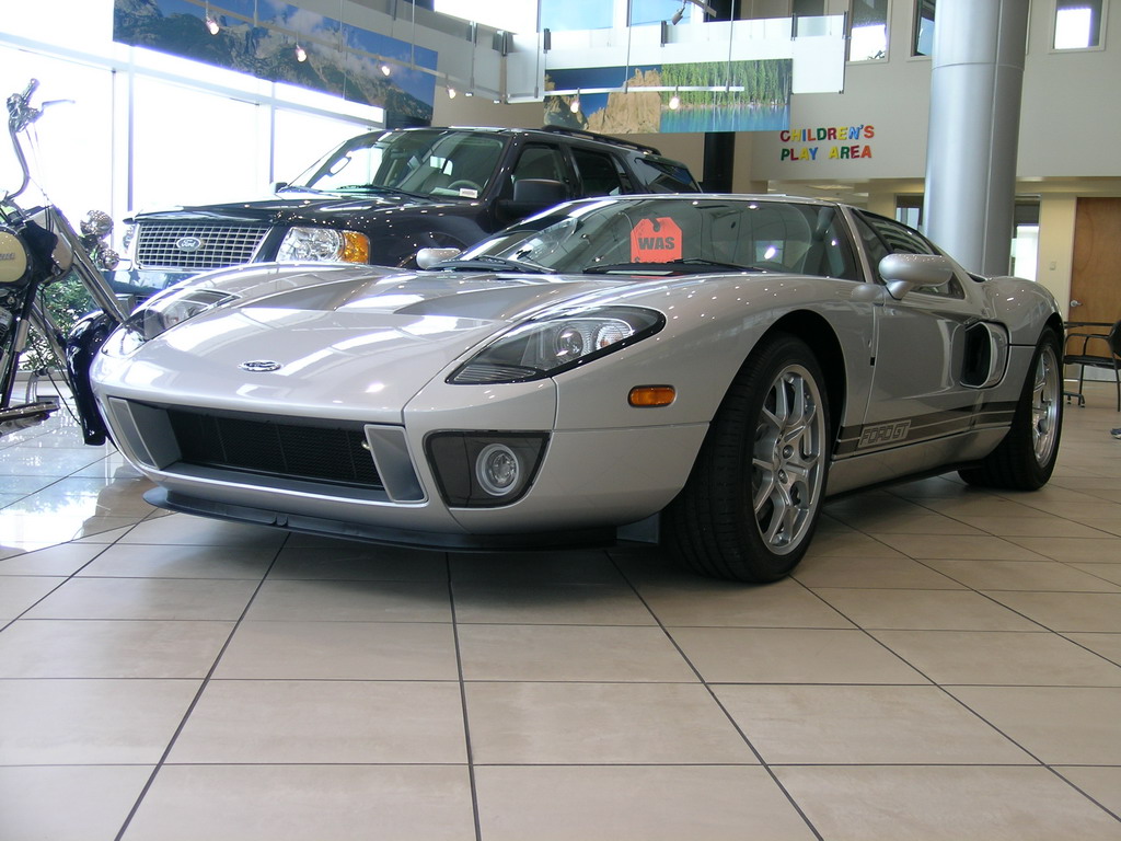

  1. על רובם נהגתי פרט ל: מרצדס SLR רק ישבתי לצד הנהג שלקח אותי לסיבוב להראות לי את העוצמה של 627 כוחות הסוס שיש לה. למבורגיני קאוול מנגוסטה וייפר פורד GT שלבי קוברה מאזרטי. אבל מצד שני נהגתי על עוד כמה מכוניות שלא מצולמות בתמונות אלה בוידאו. מאזדה RX8 פורשה קיימן החדשה והמדהימה פרארי F430 אדומה פורשה קאררה 4S פורשה 997 C2 פורשה 996 C2 אבל מכונית העל הטובה בעולם היא ללא ספק הקאררה GT פשוט דמיונית. לטעמי היא טובה ומהנה אפילו מהאנזו פרארי שקצת יותר חזקה וגם מה SLR בעיקר בגלל התחושות שהיא מעבירה לנהג וגם בגלל שהיא היחידה מבניהם בעלת גיר ידני ולא השטות המעצבנת שנקראת חצי אוטו'.

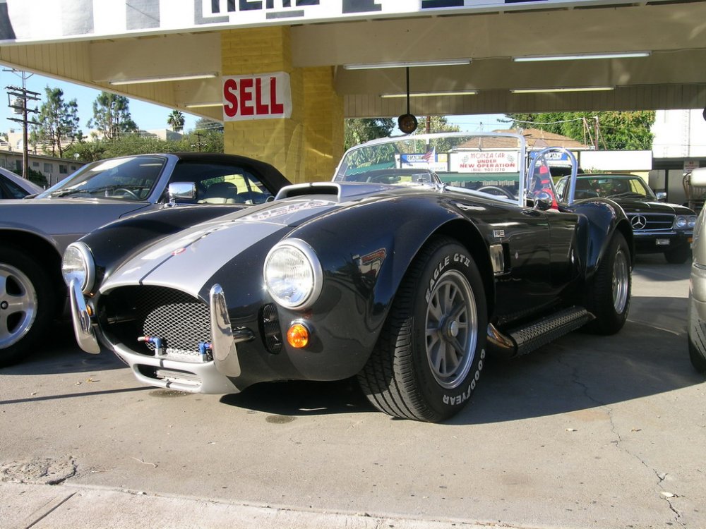

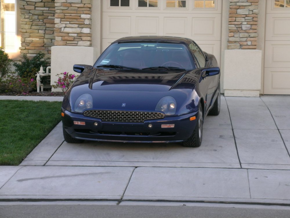

  2. זה אחד מהרכבים הנדירים בעולם , נקראת קאוול מנגוסטה , כמעט אין סיכוי שתראה אחת כזאת מסתובבת היא מיוצרת במפעל קטן קרוב למפעל של פרארי במודנה איטליה מיוצרת בעבודת יד , ועלותה בארה"ב קצת מעל 200,000 $ שים לב לדמיון בחזית לפיאט קופה. אם אני זוכר נכון יש לה קרוב ל 400 כוח סוס http://www.qvaleauto.com/car.htm

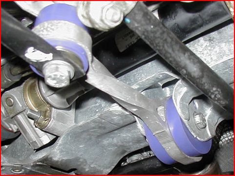

  3. 1. איך יודעים אם צריך להחליף את התושבת האחרונה של האגזוז שנראית כמו פרפר גומי? 2. אני חייב לעשות סדר לגבי 3 התושבות: הראשונה מצד שמאל של המנוע שנראית לכאורה הכי פשוטה להרכבה בגלל הגישה והפשטות שהיא נראית , השניה מתחת לגיל שנקראת משקפיים וזאת התושבת שבעצם צילמתי מתחת לרכב שלי והיא נמצאת קרוב מאוד לגשר ולחיבור מניפולד/דאון פייפ? 3. תושבת שמסובכת להרכבה שנמצאת מתחת למצבר והיא בעצם זאת שרואים באתר של K-TEC באנגליה (עם גומיות סגולות)? אם למישהו יש תמונות של שלושת התושבות זה יכול להיות מצויין אם הוא יעלה את זה לת'רד!!

  12. מטבעי אני תמיד מחפש יותר מהכל (אחיזה, כוח, מהירות, היגוי מדוייק וטהור, הנאה מנהיגה , תקשורת , תאוצה , בלימה חזקה יותר). ואני מתאר לעצמי שיש עוד אנשים כמוני לכל בעלי הקליאו ספורט , מה הרכב הבא שאתם חושבים לקנות אחרי הקליאו? אני מפנטז קצת על ההונדה טייפ R בעיקר בגלל האיכות של המנועים והגירים של הונדה והאמינות הכללית של הונדה וכמובן בגלל התוספת בהספק למרות שזה מתקזז עם הצמיחה במשקל. את האימפרזות אני לא ממש אוהב בגלל היגוי והגה לא חד ולא מתקשר (פרט ל STI שאני אוהב) S2000 נדירה מאוד ויקרה מאוד מאוד (פורנו לאוהבי מכוניות טהורות כמוני) יש למישהו רעיון אחר? (מסקרן לשמוע) על ה S2000 וה STI והמתחרה שלה EVO 9 יצא לי לנהוג ה S2000 רחוקה מהם שנות אור בכל הקשור למכונית ספורט טהורה בכל רמ"ח איבריה. יצא לי לנהוג גם על מיאטה משופרת עם טורבו קטן (קשה מאוד לשליטה) בעלים של MK1 אולי היו רוצים לעבור ל MK2 היותר מעודנת ומרגישה יותר בטוחה במהירויות גבוהות (פחות יפה לטעמי) , חלק מהבעלים אולי יחפשו מכונית הנעה קדמית חזקה ואמינה יותר כמו טייפ R וכו', חלק באופן טבעי יחפש לעבור להנעה אחורית וחלק להנעה כפולה שנותנת עודף בטחון בכל תנאי דרך למרות פגיעה מסויימת בהנאה יחסית להנעה אחורית וקצת איבוד כוח במהירות גבוה למרות שזה עניין שולי מאוד. אשמח לשמוע את דעתם של בעלי קליאו ספורט מתוך אמונה שכולם קנו אותה בגלל הדבר החשוב ביותר , הנאה מנהיגה (ביחס למחיר) ולא כרייסרים רמזורים או סתם בגלל ההילה שאופפת אותה.

  14. אני לא יודע מה העלות של הגומיה הזאת בארץ http://www.k-tecracing.com/show_product.asp?id=1946 באנגליה בסביבות 250 ש"ח כולל משלוח (הערכה) הגומיה שלמה ותפקדת רגיל לכן אני שואל אם צריך בכל זאת להחליף אותה.

  17. זאת התמונה של החלק שהתחליפי והמחוזק שבנו באנגליה (גומיות סגולות) לעומת תמונה של החלק המקורי שאצלי. זה בכלל לא נראה אותו חלק או אותו חיבור אני בכלל מדבר על אותה תושבת?
