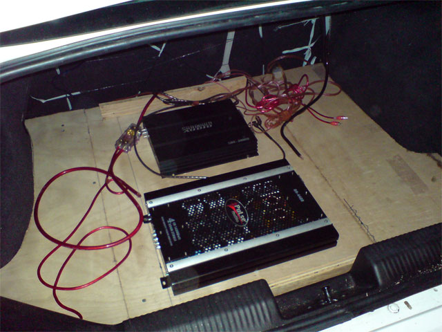

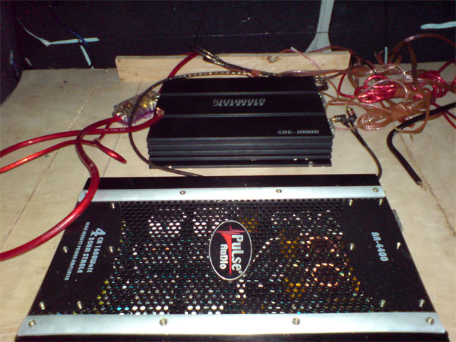

קודם כל הרכיבים: HU JVC KWAVX810. מגבר של פולס אודיו 4400 מונו של SUNDOWN 1000 מורל פולס מקדימה JBL 6X9 מאחורה סאב רוקפורד P3 החיווט למונו 4G + ו - מהפלוס מתפצל גם למגבר השני 8G וגם המינוס שלו 8G. הבעייה היא לא רק רעזי אלטרנטור אלא אני גם כאילו שומע את הדיסק מסתובב, גם כשהרכב דומם. הפלוס עובר אצלי בצד שמאל והRCA עוברים בצד ימין , איתם עובר הרימוט והכבל של השלט של המונו בלוק, יכול להיות שפה הבעייה? או שזאת בעייה ברדיו דיסק?
