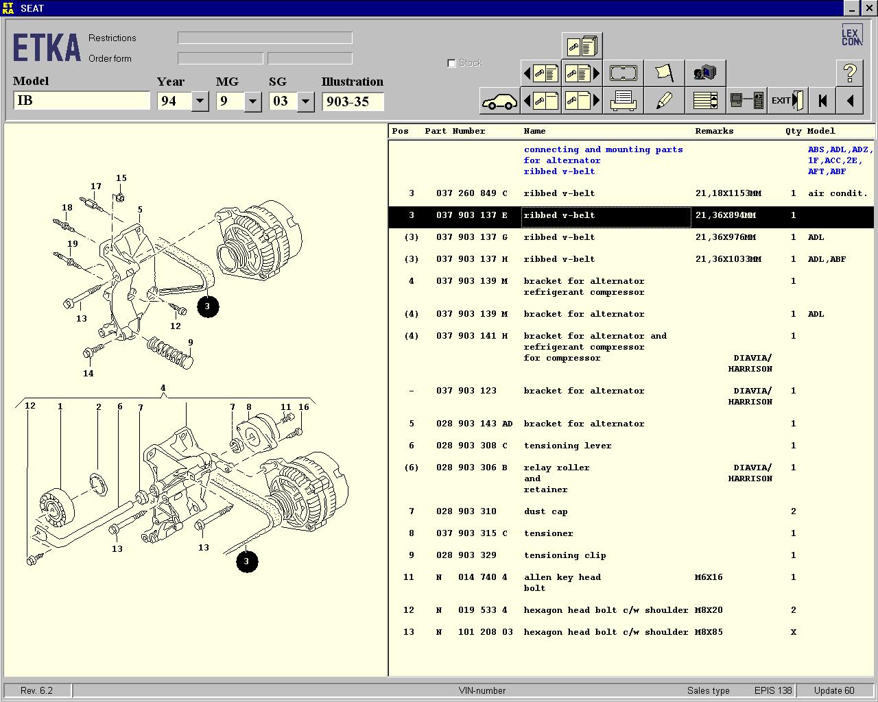

  3. גרסה 6 אכן מתאימה לרכבך תוכל למצוא אותה באימיול תחת החיפוש ETKA דרך התוכנה תוכל לקבל שרטוטים מפורטים של כל חלקי הרכב הכל כולל הכל עד לרמת ברגים, באנדים ודיסקאות. ליד כל חלק תוכל לראות את מק"ט היצרן - כך תוכל לקנות חלקים תחליפיים או מקוריים (לא במוסכי צ'מפיון הגזלנים ללא סיבה) תאמין.. התוכנה חסכה לי כמה מאות שקלים בקניית חלקי חילוף, למדתי להכיר טוב מאוד את מכניקה הרכב ועם נסיון וחוש טכני ביצעתי תיקונים שונים. ליד כל חלק תוכל לראות את מחירו ותלוי איזו גרסה - ביורו או דולר, אבל כך תראה את העוול שצ'מפיון עושה לנו בארץ. רק תדאג להוריד CRACK אם אתה חושב שזה כמו היינס אז טעית, רק שרטוטים פריטים ומחירים.

  15. ETKA תוכנת מק"טים חלקי החילוף של פולקס' אאודי סיאט וסקודה אם יש לך אחד מהרכבים תראה במוסך שימוש קבוע לצורך הזמנת חלקים ובירור מחירים אני לומד ממנה בעיקר איך הדברים בנויים ברכב.

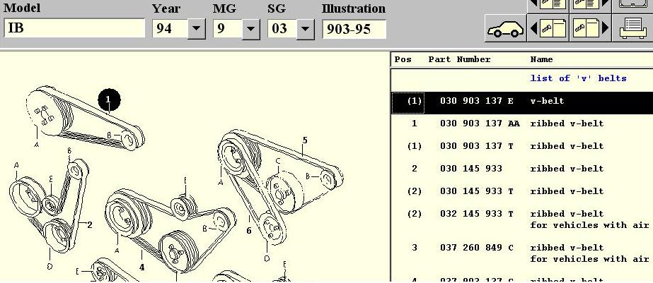

  16. שלום, יש לי גריז הדראולי לעומסים בינוניים, זה יתאים לסיכת התפוחים? הרצועה הנ"ל יבשה וצורחת, כדי למנוע מצב שאתקע עם רצועה קרועה, קניתי חדשה, איך אני מרכיב אותה? כמו סובארו ישנה - פשוט מלביש ונוסע? אולי צריך כיוונים ממוחשבים ומתיחה מיוחדת? מצ"ב סקיצות בתודה לעונים..
