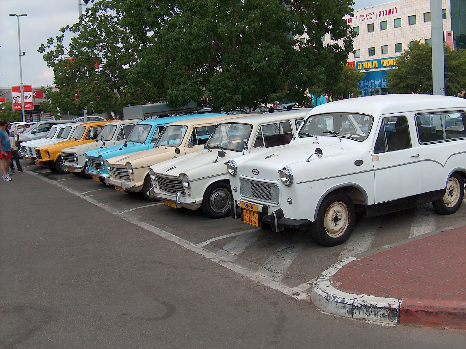

האם פרונט הרכב נבדק לאחרונה ע"י איש מקצוע או מכון מכון רישוי לאחר הרמת הגלגלים באויר כי קרוב לודאי שיש לרכב בעיה חמורה בפרונט. יש כנראה חופש או שינוי ביציבות של הגלגלים הקדמיים. סיבות נפוצות - חופש בתיבת ההגה של הקוביה או במוט המקשר בין הגלגלים. חופש במשולשים או בתפוחים הגורם לשינוי בזוית השפיעה CAMBER או בקדם האופן CASTER . אם הכל תקין הקוביה אמורה לנסוע טוב גם ב 90 קמ"ש (כשנסענו בשיירת סוסיתות למפגש הצפוני שהיה בנשר מוטיקוביה היה המוביל והקוביה שלו עשתה זאת בכבוד רב). מצורפת תמונה נוסטלגית של המפגש. בברכה אריק
