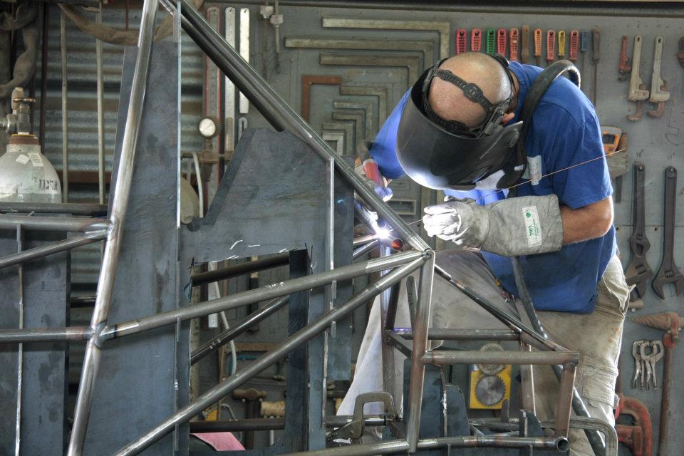

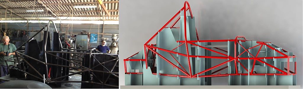

  6. השלדה כבר כמעט גמורה ומחכה למפגש המיוחל עם המנוע. בתמונות ניתן לראות את האחד והיחיד עידו לוריה מ-"Armadillo Racing" שמרתך את השלדה ביד אמן וגם מארח אותנו בסדנה שלו.

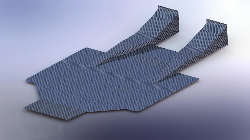

  8. האורך מאוד דומה. מצד אחד הדיפיוזר הוארך אבל בסיס הגלגלים קוצר במשהו כמו 50 ממ. מצורפות תמונות של החיפוי החיצוני והמגש התחתי, שניהם ייוצרו מסיבי פחמן.
  9. השלדה כבר כמעט גמורה...

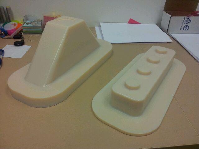

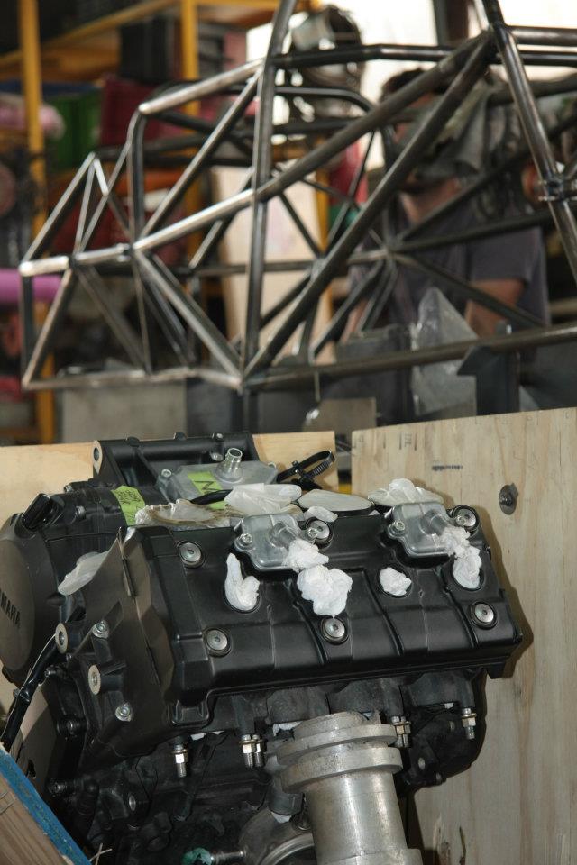

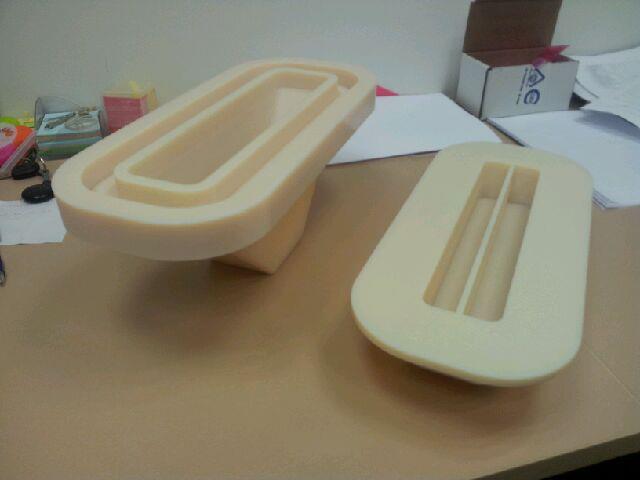

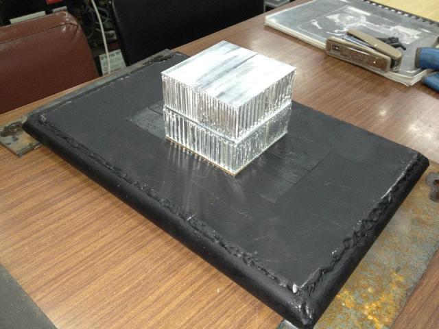

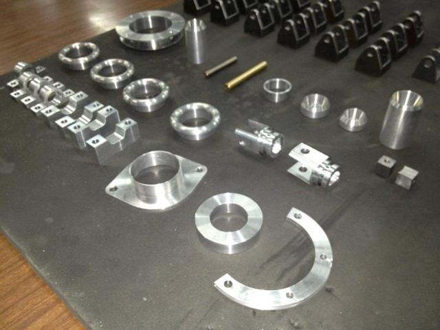

  14. החלטתי להעלות קצת תמונות מהתקופה האחרונה, כל מיני חלקים ועזרי ייצור מוגמרים. החפצים שנראים כמו קוביות לגו ענקיות הן תבניות לתיבת האוויר אותה מייצרים מסיבי פחמן (התיבה, לא התבניות). התבניות נבנו בהדפסה תלת מימדית תרומתה של חברת Objet. כמו כן ניתן לראות חלקי עיבוד שבבי שונים: עוגני מתלים, עזרים לדחיקת מיסבים, עוגנים למוטות מייצבים ועוד מספר חלקים (זו התמונה עם החלקים במסדר). עוד תמונה של בית המצערת ופילטר אוויר (K&N מתנת אביזריון) מורכבים. קשת התהפכות ראשית וקשת קדמית מכופפות ומוכנות לריתוך. בתמונה בה נראה מלבן כהה ועליו קובייה מפוספסת לא מזוהה מופיע מודל של סופג האנרגיה של המכונית, מעין פגוש קדמי שהתחרות מחייבת. כיוון שהוא נמצא הרחק בחזית הרכב יש לו משמעות גדולה בכל הנוגע לחלוקת המשקל, מיקום מרכז הכובד ומומנט האינרציה של האוטו (בעברית: מה שגורם לאוטו להיכנס מהר לסיבובים). לאחר בניית המודל אנו מחויבים בניסוי ספיגת אנרגיה שכולל במקרה שלנו התנגשות חזיתית של הדבר הזה עם מטוטלת בעלת חיישני מהירות. כדי לקבל אישור להשתמש בסופג צריך להראות שהסופג מסוגל לבלום כמות אנרגיה גדולה תוך שמירה על תאוטה שאינה מהירה מדי - כלומר מצד אחד "בלימת המכה" ומצד שני הקטנת הכוחות הפועלים על האוטו והנהג במקרה של תאונה חו"ח. בשנה שעברה השתמשנו באלומיניום מוקצף (לא טעים כמו שזה נשמע) והשנה כנראה שנשתמש בחלת דבש אלומיניומית, כמו בתמונה (טעים ברגע הראשון, אח"כ פחות). חיסכון המשקל כאן משמעותי ביותר. מאוחר יותר אעלה צילום של ניסוי הריסוק האחרון שבוצע. בקרוב תחל העבודה על ג'יג השלדה האימתני, ואיתה העדכונים...
