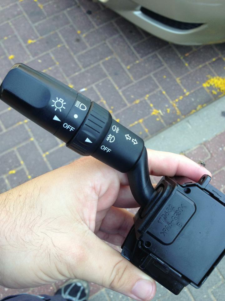

  6. אין מפסק קיים ברכב, צריך את החלק הזה גם. הרכב מגיע ככה, רק עם פנסי עפל אחוריים: וצריך להחליף למפסק כזה:
  7. אז הרכב הוא פיאסטה חדשה, גירסת דלק שלא מגיע עם פנסי ערפל. לצורך יופי נטו הוחלט להתקין פנסי ערפל. הוזמנו מעלי אקספרס, יצא באזור 220 שקל כולל הכל, לקח פחות משעה להתקין. הנה כמה תמונות של התהליך. ככה מתחילים מוציאים את התושבות פלסטיק שיושבות על קליפסים ברכב כבר קיים חיווט מקורי מהמפעל בשביל להכניס את הפנס יש צורך להוציא 2 ברגים מבטנת הגלגל כדי שתהיה גישה, הפנס יושב מוברג עם תושבות וברגים שבאים בערכה, כנ"ל נורות H11 שמים את התושבות פלסטיק החדשות והנה תוצאה סופית

    מאזדה 3 VS אאודי A3
    כרגע על המאזדה אני משלם ביטוח 5K, מעל גיל 27, טסט באזור 1800 וצריכת דלק באזור 1-11 בנהיגה די רגועה. ממה שאתה מתאר הבדל לא גדול בכלל.
