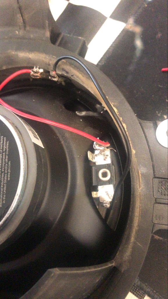

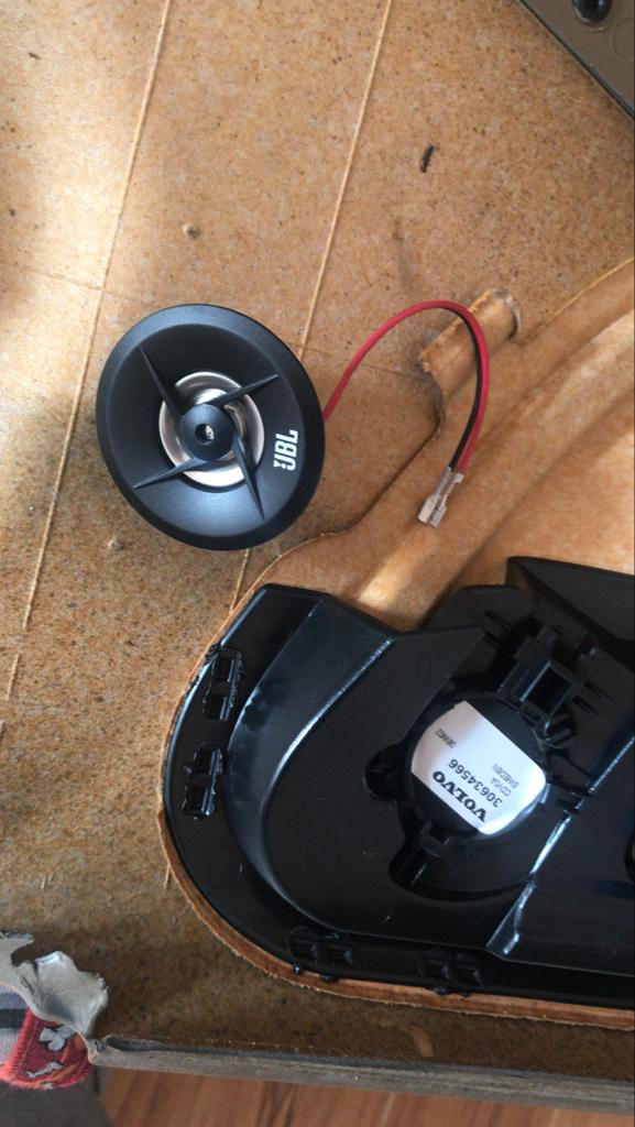

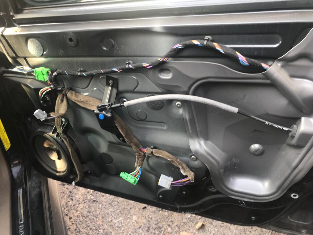

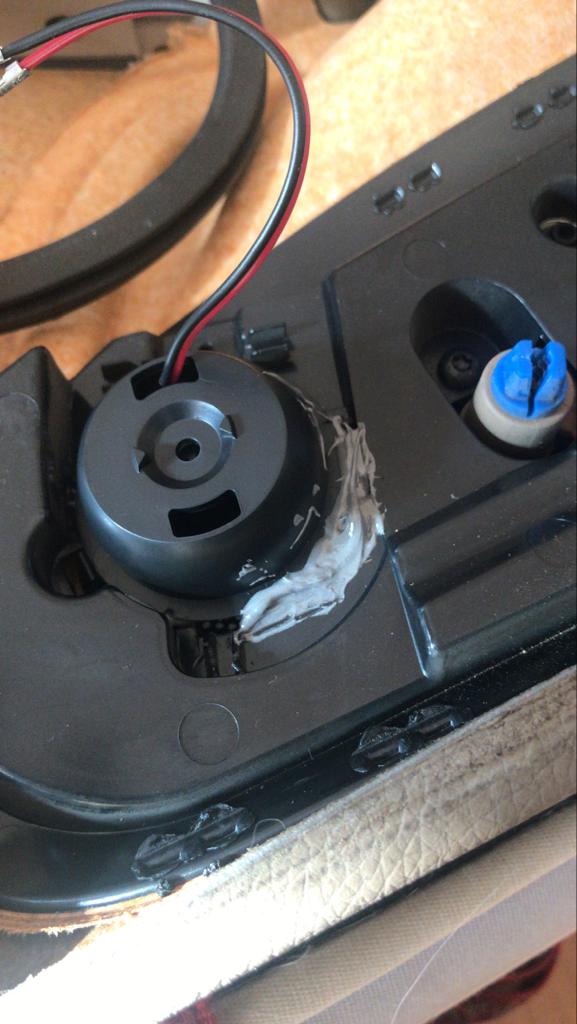

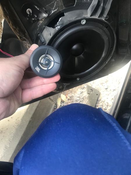

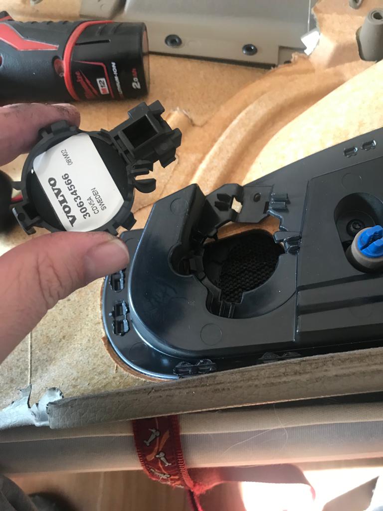

בוצע. שומעים נהדר. אנצל את הבמה להגיד שהשוודים ממש משוגעים לברגים לא אופיינים לארץ. בכדי להוציא את הפלסטיק שהרמקול יושב בתוכו צריך לקדוח מסמר עיוור שהם שמו שם. ואז לעשות חור חדש עם מברז- אני פשוט דחפתי בורג קודח . הסט עלה 210 שקל מאלכסנדר והטוויטר והרמקול נשמע נהדר. עכשיו הרמקולים היחידים שצריכים החלפה זה הרמקולים בדלתות האחוריים. שם זה רמקולים רגילים . מאמין שגם ב110 שקל רמקולים פשוטים של פיוניר יתנו שם עבודה.- 4 תגובות

בוצע. שומעים נהדר. אנצל את הבמה להגיד שהשוודים ממש משוגעים לברגים לא אופיינים לארץ. בכדי להוציא את הפלסטיק שהרמקול יושב בתוכו צריך לקדוח מסמר עיוור שהם שמו שם. ואז לעשות חור חדש עם מברז- אני פשוט דחפתי בורג קודח . הסט עלה 210 שקל מאלכסנדר והטוויטר והרמקול נשמע נהדר. -

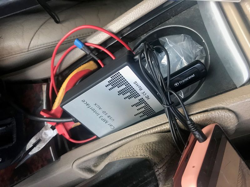

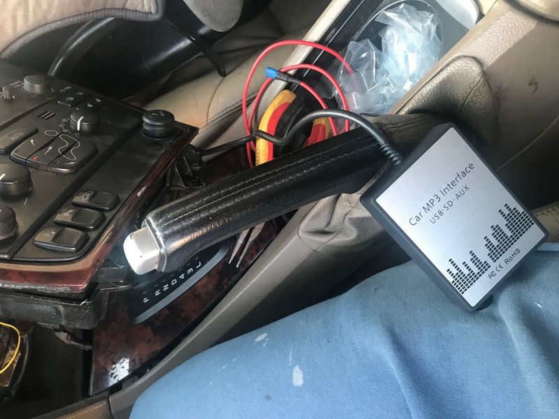

הגיעו הרמקולים מאלכסנדר JBL שומעים פצצה. הרכבתי את הקופסה שמשולבת AUX\USB . המערכת מזהה אותה בCD CHANGER חיבור הAUX עובד מצויין עם כבל 3.5 MM שמתי USB עם שיר אחד לבדיקה }אחרי שפירמטתי אותו} והוא לא מזהה. העברתי קדימה אחורה ואין,הוא לא מנגן. חיברתי את האייפון - נותן טעינה. לא נותן שמע. מחפש SD CARD לשים שם. שוב, מבחינתי רק שיהיה לי AUX לשמוע רדיו במקומות שאין קליטה. כל השאר לא מעניין.

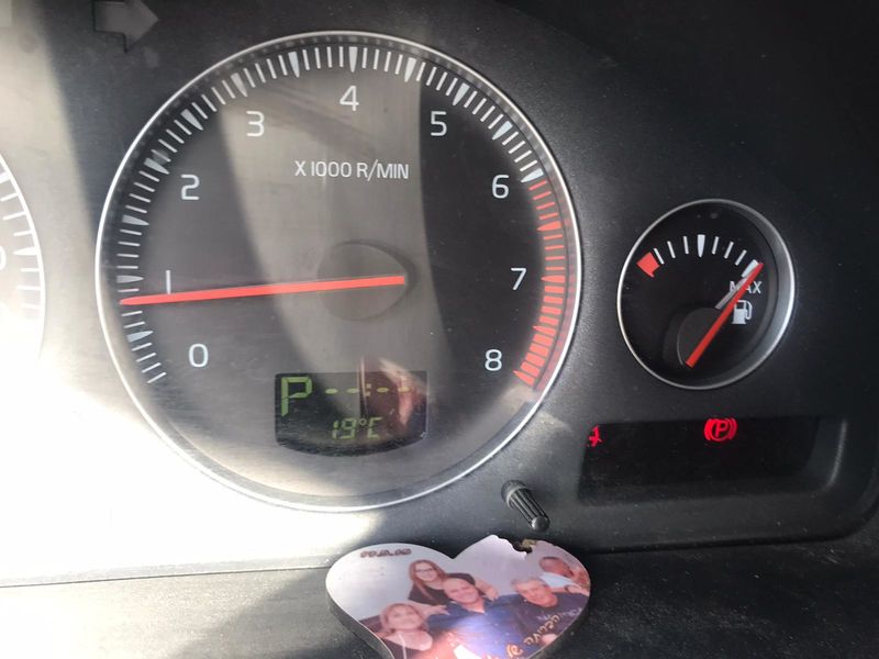

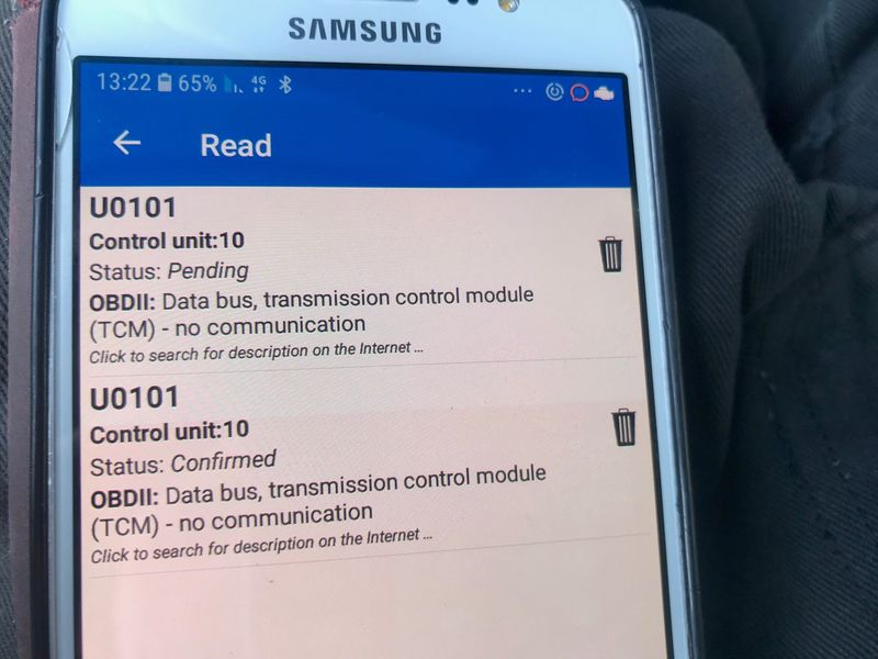

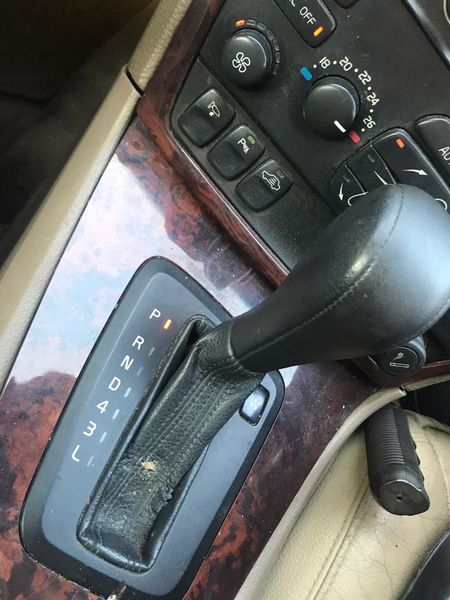

volvo s60 2008 היה בור בכביש והגיר נכנס לתקלה.מה עושים?
eladns פרסם הודעה בנושא של eladns בתוך טכני, אחזקה וטיפולים

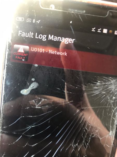

עשיתי מה שהראו בווידאו שצירפתי כולל ניקוי ספריי מגעים. היום בבוקר בהנעה- יש צק אנג'ין אבל יש אור בגיר וסימון ההילוך הדש בורד. ישר עשיתי קריאת תקלות דרך טורק פרו ועשיתי ניקוי תקלות. כרגע האוטו נוסע בסדר גמור. אעדכן בשינויים. @yairw יש לי במוסך על גלגלים בירושלים,התעשייה 5 את ניר לאון. הבן של הבעלים. קנה מחשב מדהים לקריאת תקלות כולל תקלות במחשב גיר. שבוע הבא אקפוץ אליו לבדיקה יסודית לראות אם יש קודי קלה בגיר בהיסטוריה. -

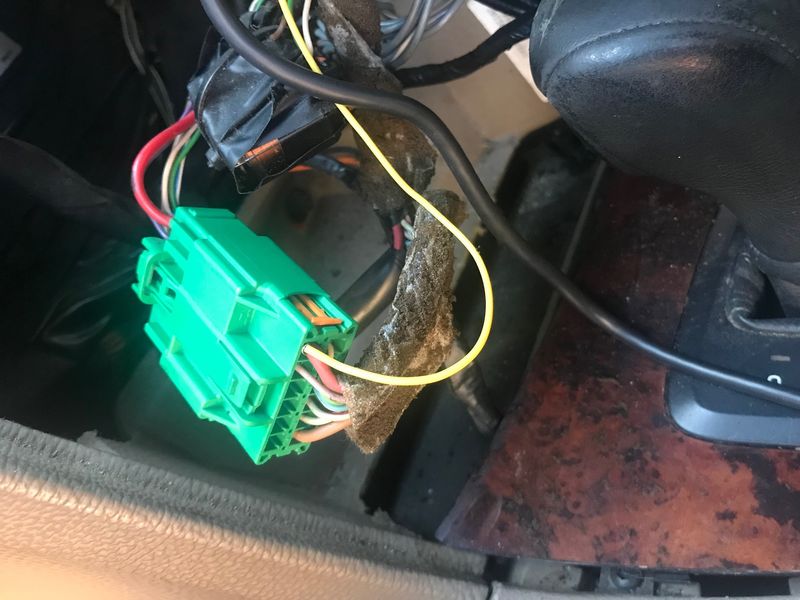

תודה.אני מנסה להוציא את המחשבי גיר שעומדים מצד שמאל .אולי משם תגיע הישועה. לא זיהיתי כרגע משהו שיצא. -

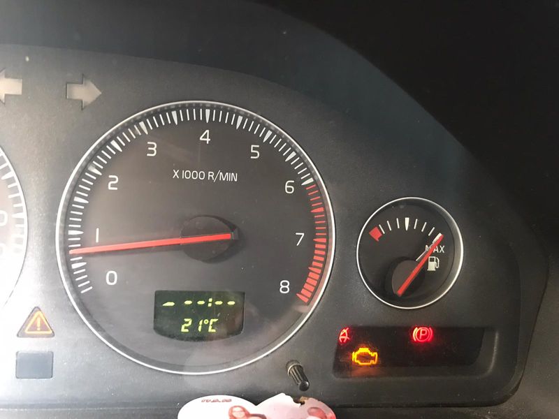

מה היה לנו? בבוקר במהירות של 30 קמ"ש נפלתי לבור סמוך למקום החניה. החנתי. מניע בשעה 13:00 משהו מוזר, אין אור בידית ההילוכים. ובדש בורד במקום שיהיה רשום ההילוך - D או 4 או 3 יש קו - האוטו נוסע כאילו מתחיל בהילוך שני. נסעתי הביתה 10 ק"מ {הייתי חייב- קיבלתי הודעת בידוד} הואוט נסע בסדר גמור. 80-100 קמ"ש על כביש בגין. קשה לו בתחילת הנסיעה. **** הערה- בכביש בגין היה עוד בור.תודה לעיריית ירושלים. ומהבור הזה נעלמה מנורת הצ'ק אנג'ין והרכב התנהג רגיל רגיל*** הגעתי הביתה. כיביתי. הנעתי- הופ. נורת תקלה. סורק,ויש בעיה. הגיר נוסע שוב כאילו מהילוך שני. נורת צ'ק אנגין דולקת. עשיתי RESET פלוס הוצאתי מצבר. אין. ממשיך להיות תקלה. לאן ממשיכים? הכיוון שלי- קונקטור שיצא מהמקום. תודה לעוזרים
