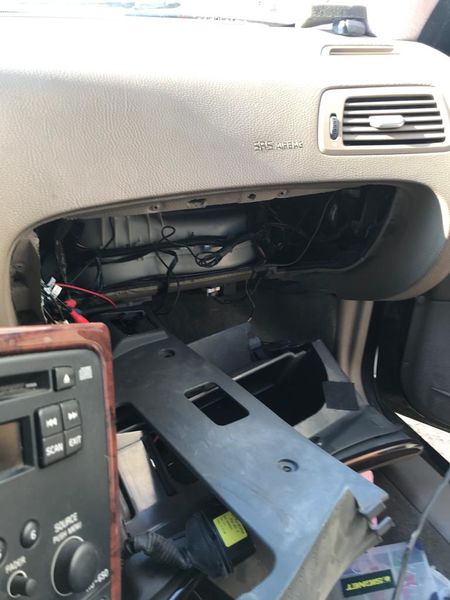

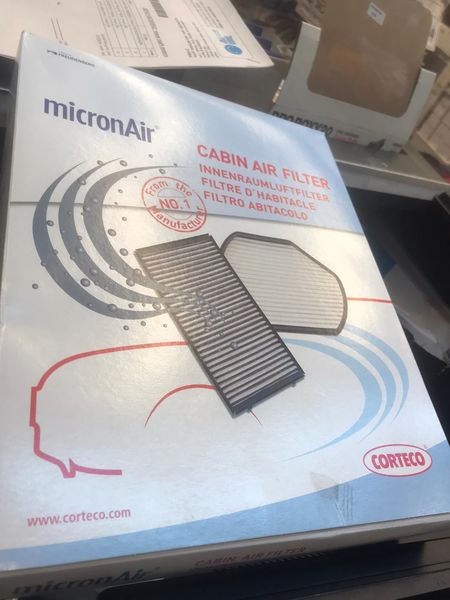

פילטר מזגן הגיע 100 שקל. העדפתי אותו על פני הסיני המוזר ב30 שקל. להחליף אותו לא נעים בכלל. צריך לפרק את התא כפפות לגמרי. ניצלתי את המצב שהוא גם ככה מפורק לגמרי בגלל הקודנית.

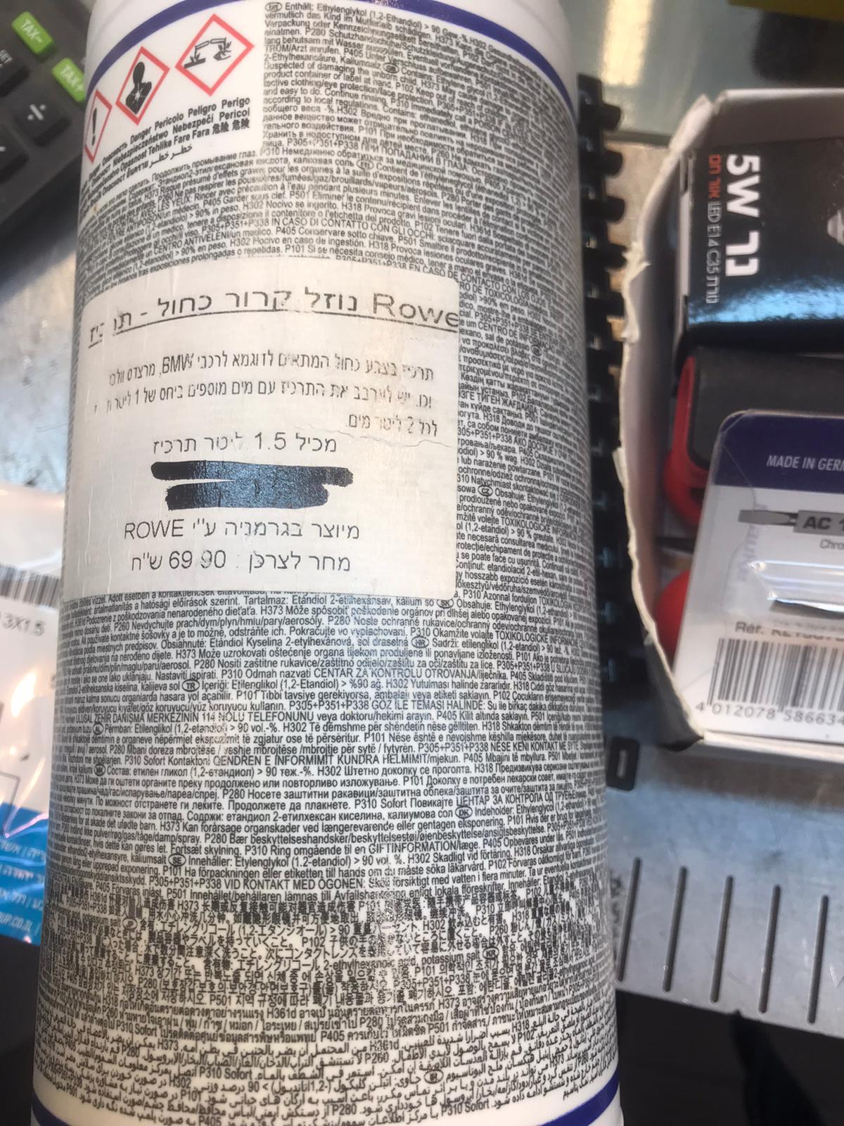

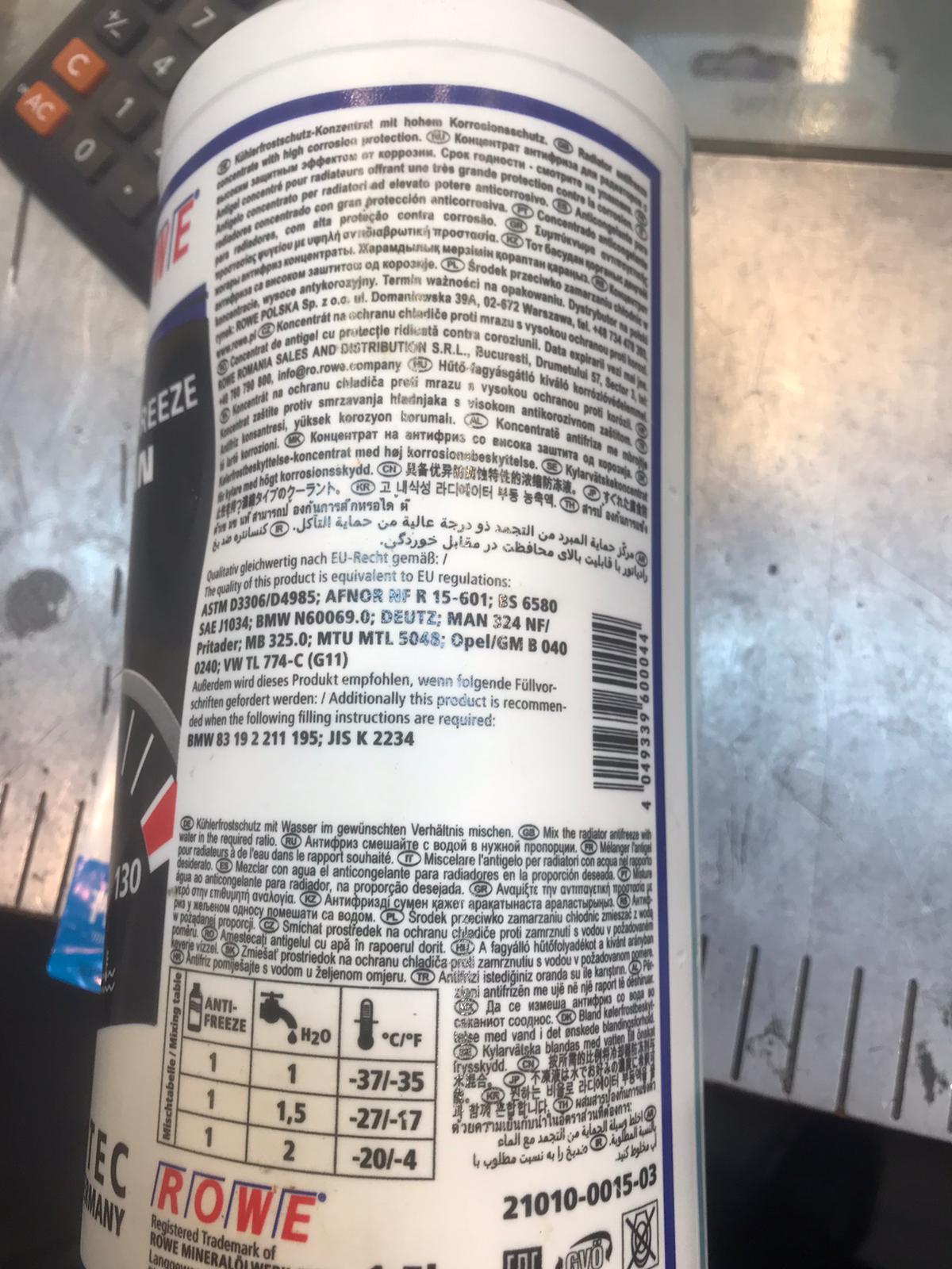

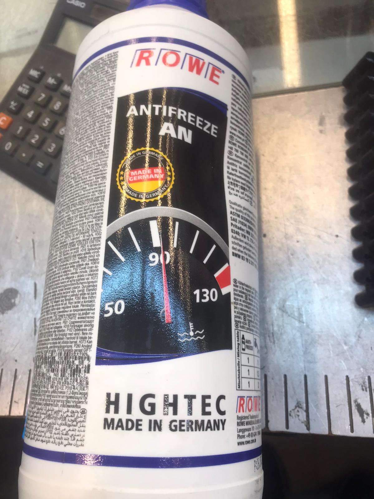

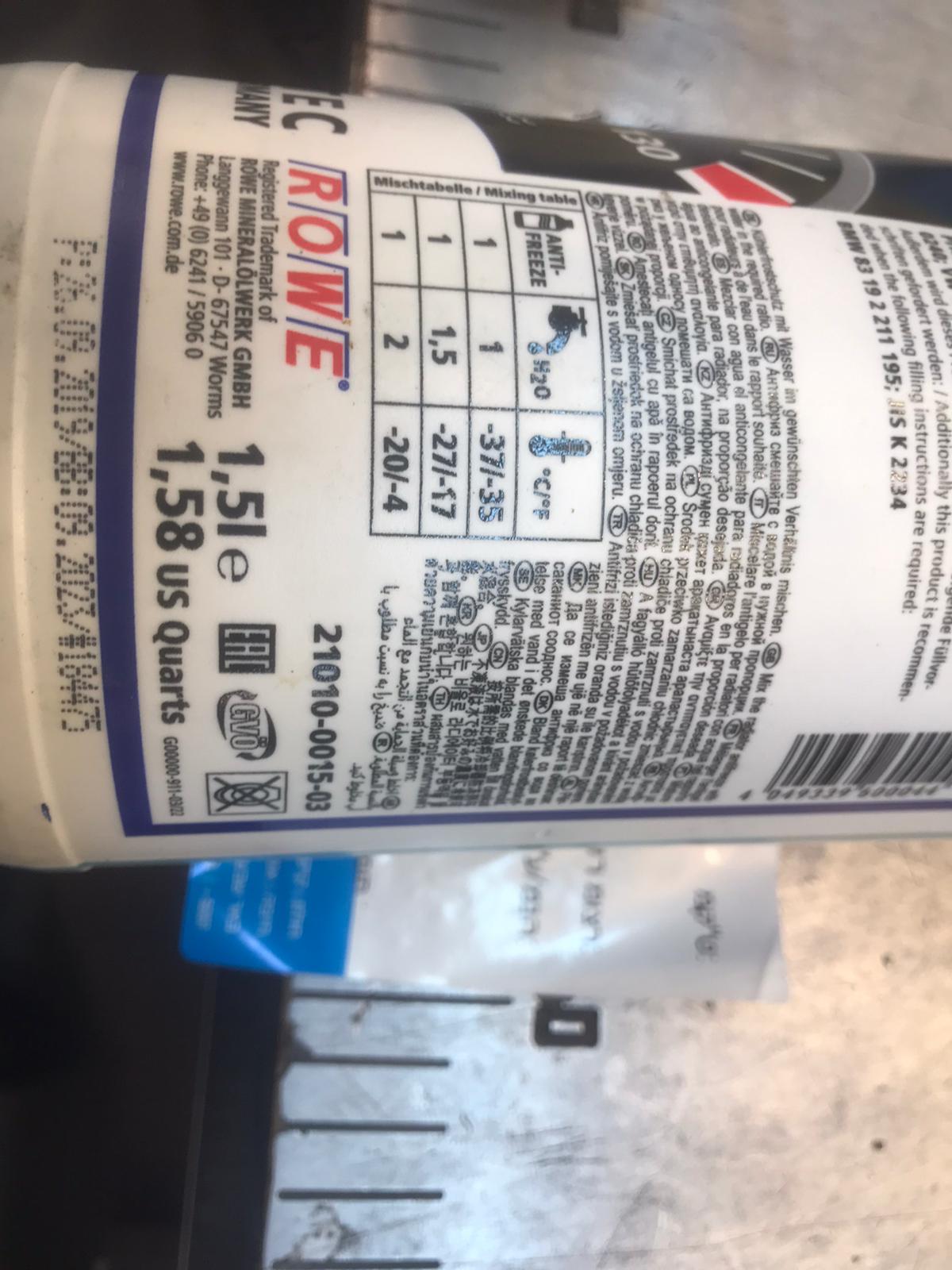

כן,זה תרכיז. ליטר וחצי. יש המלצות שונות לדילול. אני בדרך כלל הולך על המלצת החצי- על כל ליטר תרכיז- ליטר וחצי מים מזוקקים שאני לוקח מהמזגנים או עכשיו בחורף אני לדוגמא קונה אותם במחיר סימלי. לדעתי בלבד, מה שיש כרגע זה נוזל קירור ירוק של הבזול. זה לא הנוזל הירקרק של וולוו. ובחצי שנה שהאוטו אצלי, עם הנוזל הירוק הזה- היא עלתה כל יום את ים המלח-ירושלים ויש לי גם תמונה שהצג הראה 52 מעלות חום בחוץ {יום שישי בצהריים} והאוטו נסע פיקס את העליות האלו- לא זז מ"מ מהחום של החצי. וזה עליות רעות! מאזור אלמוג {איפה שיש את החנות כדים הזאת על הכביש הראשי-משהו כמו 5 ק"מ מקליה} עד מצפה יריחו זה עליה רעה ביותר! -

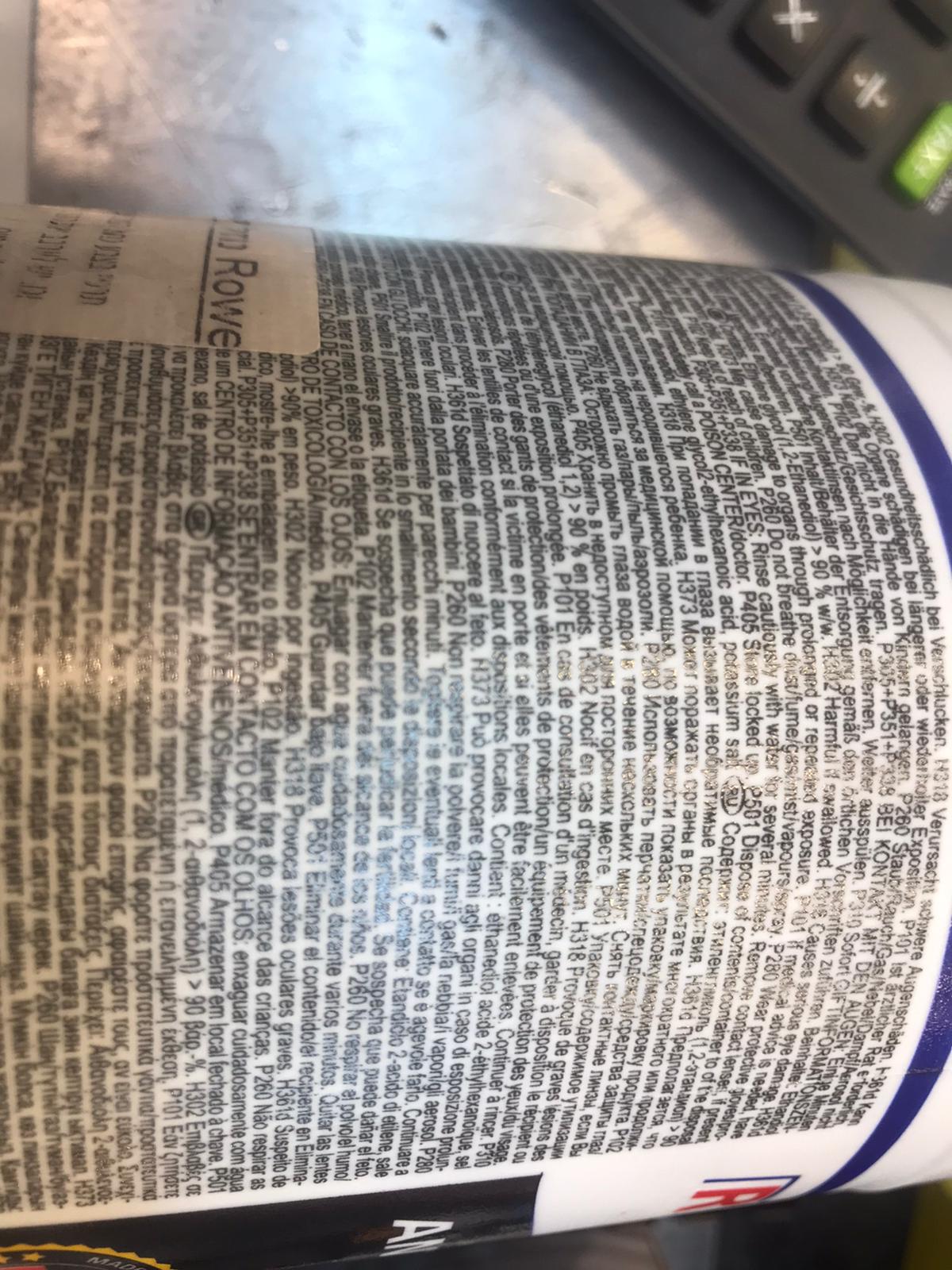

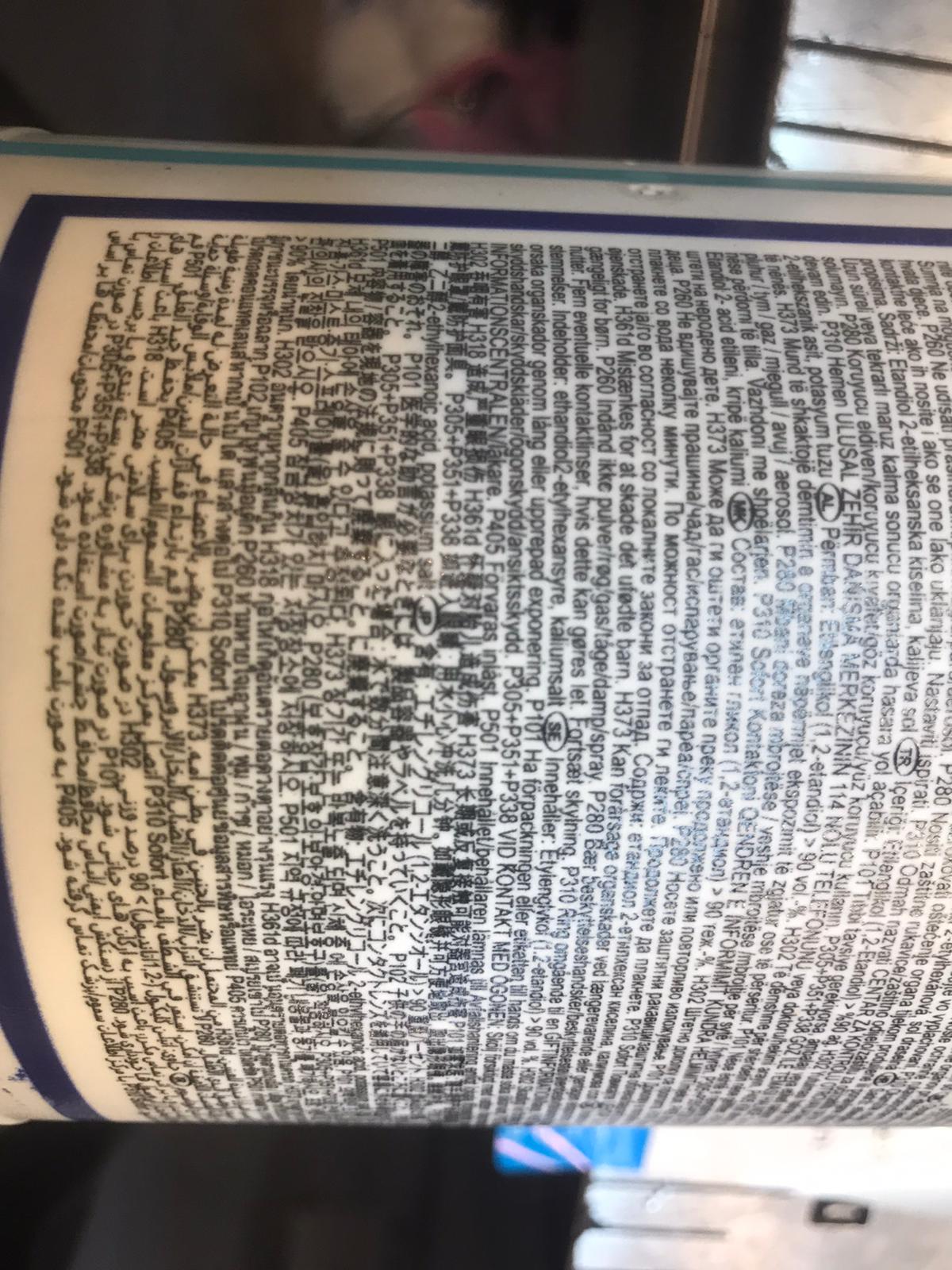

@dotan 123 תודה רבה שחשבת עליי. הנה מה שאני אמור לקנות. תראו כמה ממבו ג'מבו רשום שם. לא להאמין. לא הצלחתי לקרוא מה רשום שם. עם זה נמתין מעט. כי אני כנראה איתרתי מעבה מזגן חדש. ושנתקין אותו, מורידים את הראדיאטור, אז כבר נעשה שטיפה למערכת ונחליט מה הנוזל לפי התציב. אני פגשתי אחד עם T5 S80 והוא שם פרסטון כבר שנים. מטפל ברכב בעצמו. -

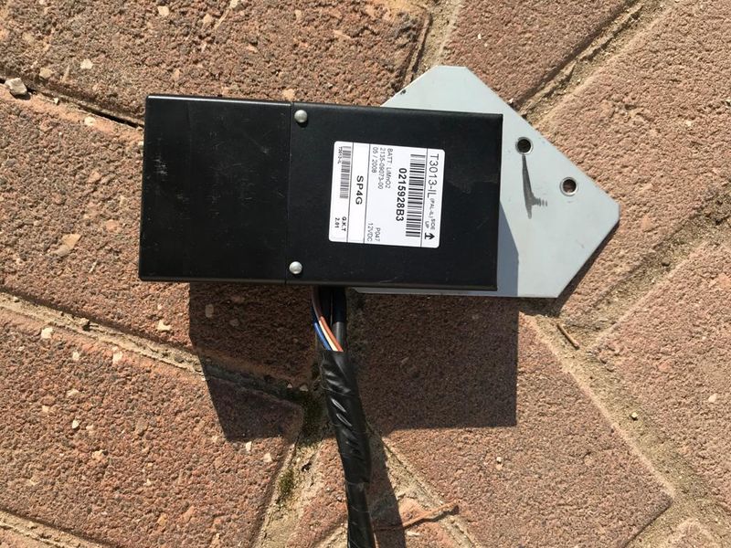

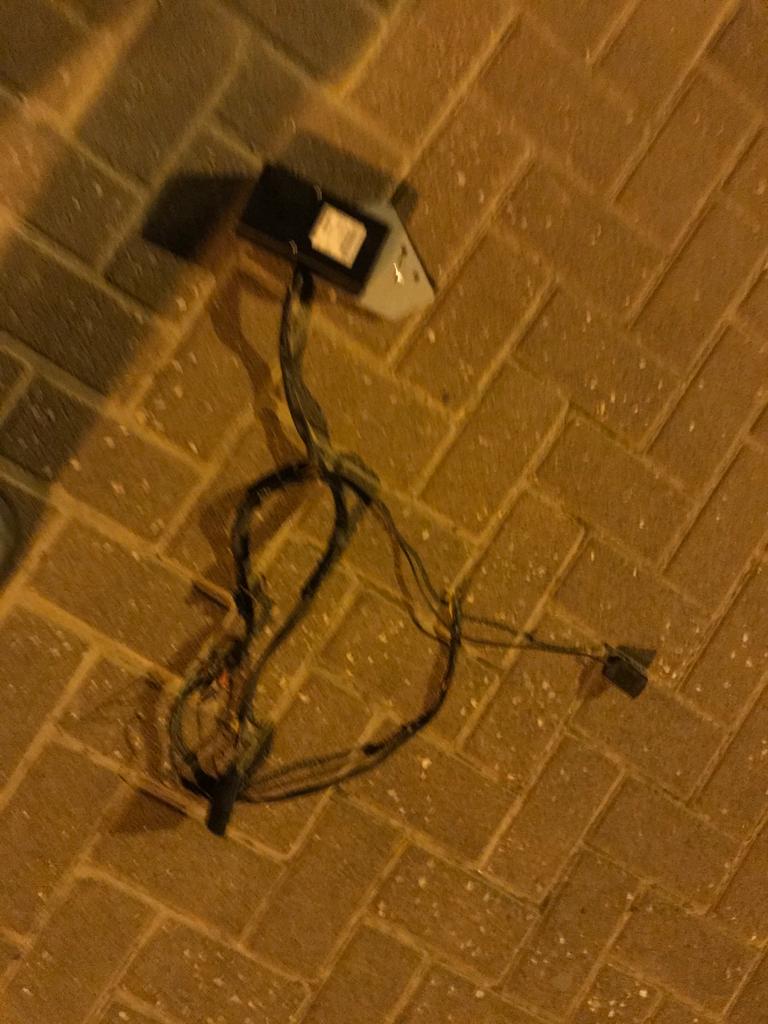

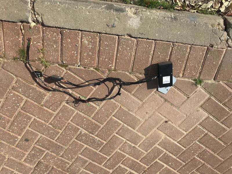

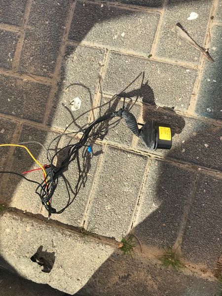

אני חושב שכל הכבוד למרקו על הדיאגנוסטיקה המדוייקת לגבי פולסים חשמליים שהבטריה של המערכת איתור פתאום התחילה לגנוב ולהפריע למערכת החשמלית. כנראה מהמכה שנפלתי בכביש, החיבור שם התנתק\התחבר\העיר את הסוללה עם כמה תאים מתים שקיצרו את כל העסק. מי היה חושב על זה בכלל? אמליץ עליו בקבוצה של וולוו פה בפורום. -

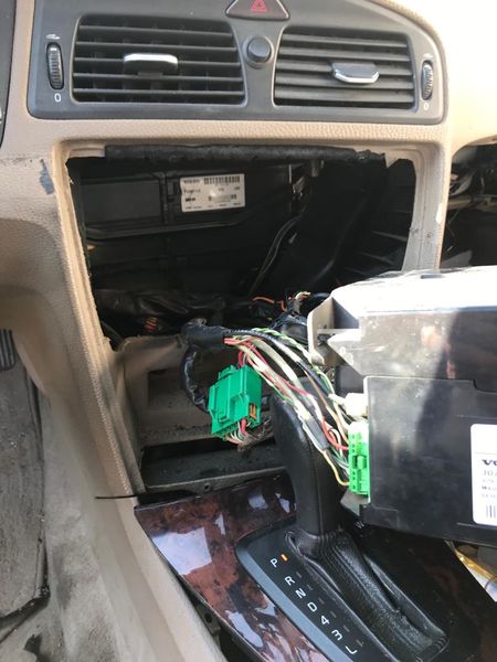

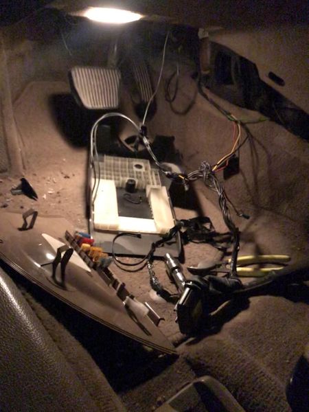

אתה שם פה את האוטו ב8 ומגיע בסוף היום. אנחנו נצליח. 280 פלוס מע"מ. אין לי מושג כמה זמן עבדו על האוטו, הגעתי ב16:00 לא סיימו לסגור את הפלסטיקה- אמרו מחר לבוא לקחת את הרכב, לא הסכמתי לנסוע באוטובוס, אני אסגור את הפלסטיקה מחר. הקודנית בחוץ!!! הבטריה מ2008 האוטו מניע בכיף, נסעתי 50 ק"מ, מעה הילוך, מוריד, רוורס, עוצר בצד. מניעה, מכבה, מתעלל בידית ההילוכים- שם 1-2-3-4 מפעיל מצב W הכל תקין! מבסוט אש! תודה לעוזרים. ולכל המעוניין, העלוקה אכן הגיע עד למחשב המנוע שנמצא מצד שמאל למחשב הגיר. דרור אביזרים צדק. עשו שם וואחד מעקף. לא פלא שלא נגנבה וולוו אחת בישראל.
