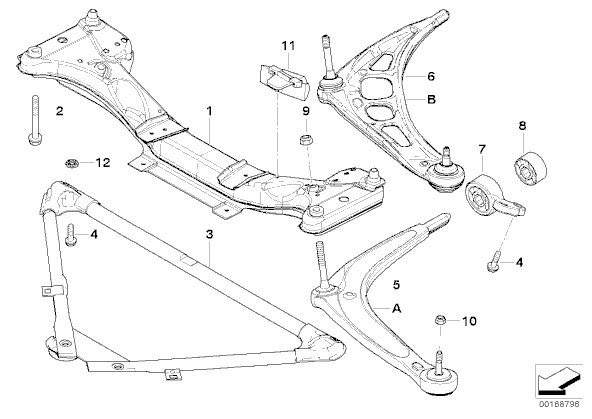

  5. ערב טוב רבותי רכב יליד שנת 2000, עבר 140 אלף. בטיפול של הגיר הומלץ על ידי המכונאי להחליףבקרוב את המשולשים. 1}איך ניתן לדעת שהנ"ל דובר אמת ולא מנסה לעקוץ? 2} האם המשולש זה A+B? http://realoem.com/bmw/showparts.do?model=AL31&mospid=47631&btnr=31_0404&hg=31&fg=05 3} מהיכן לקנות במחיר שפוי? חלק זה יתפס במכס? 4} חדש? תחליפי? OEM? משומש? תודה לעוזרים

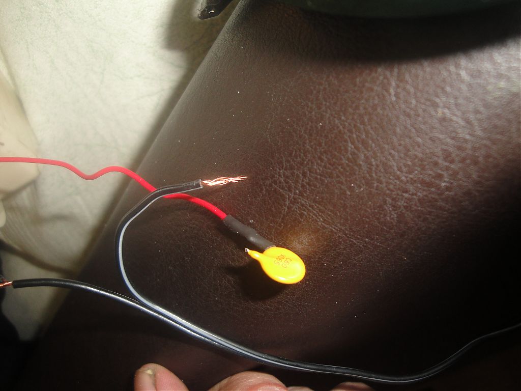

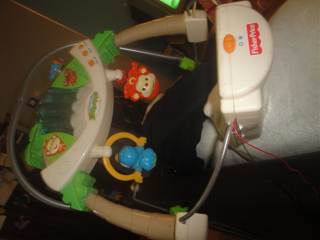

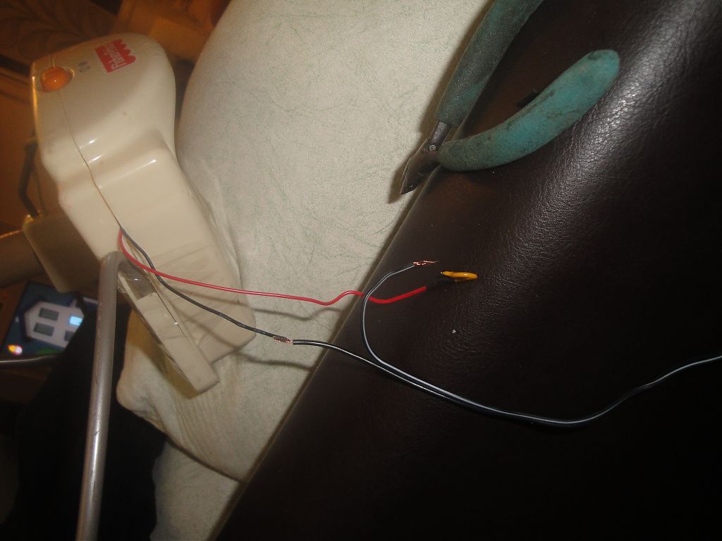

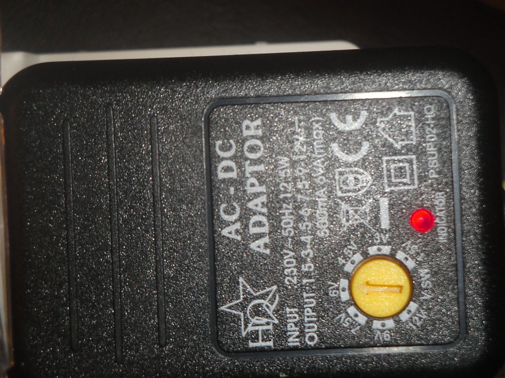

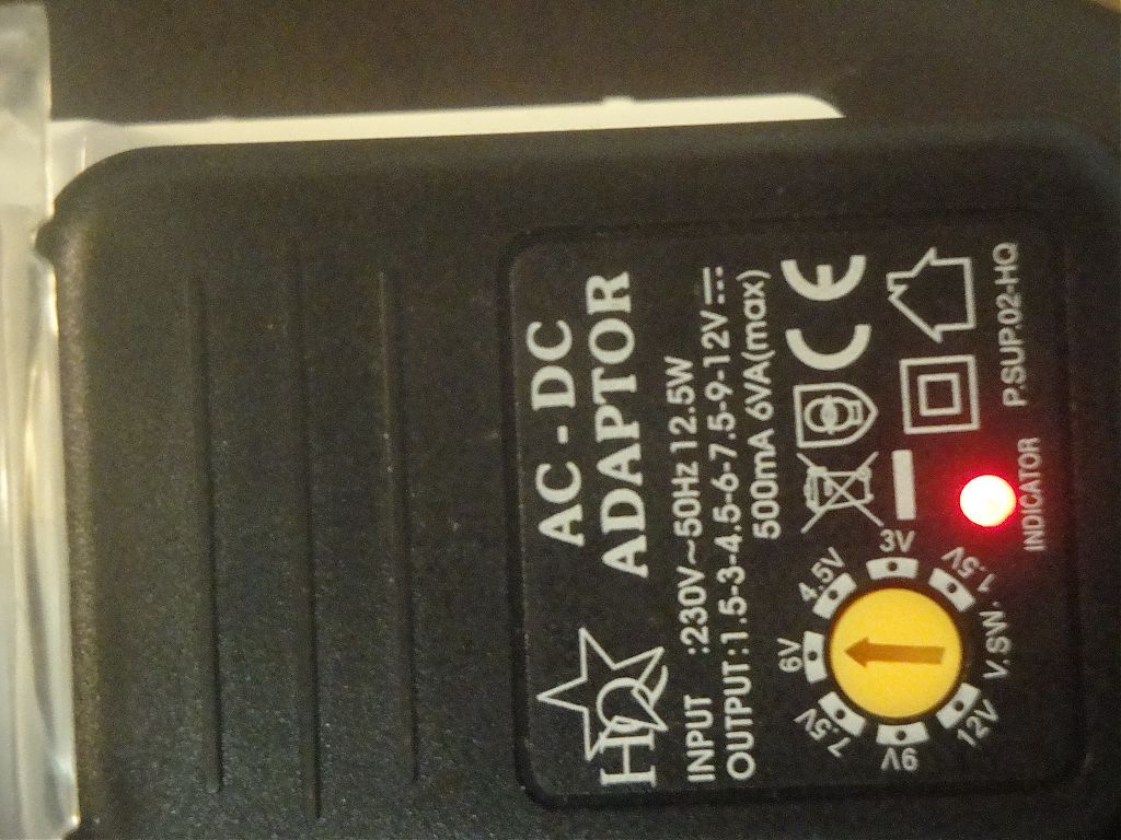

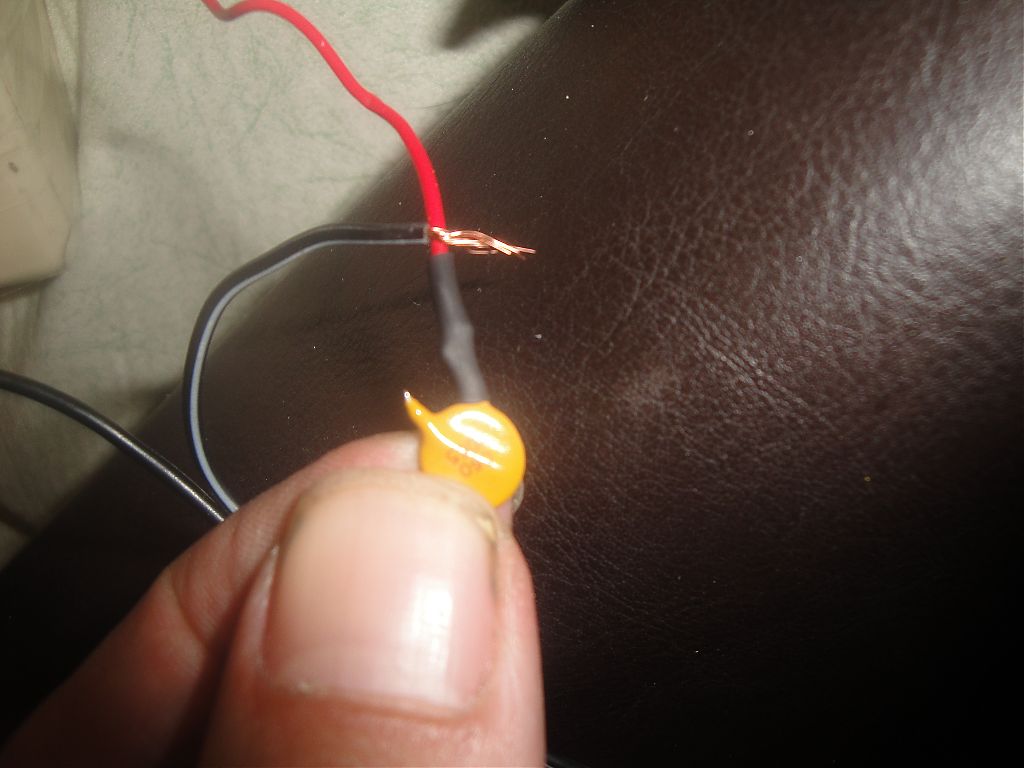

  7. ערב טוב, ברשותי נדנדה חשמלית, טרמפולינה יער הגשם דגם די לקס עם ריפוד עור מתכוונן. לנדנדה יש מקום ל 4 בטריות מסוג D שנגמרות תוך חצי שעה של הפעלה. הבאתי שנאי משתנה. כמה VOLT לשים? 6V? שמתי לב שיש מעין קבל בצורת פיתה,רשום עליו : C60 X065 והוא מאוד מתחמם כאשר אני מחבר אליו את הפלוס.{כאשר השנאי על 6V} האם תקין? האם להסיר אותו? תודה על התשובות הערה: החיבור איננו סופי, מחר בעזרת מלחם וסופי חוט אחבר בצורה מקצועית יותר

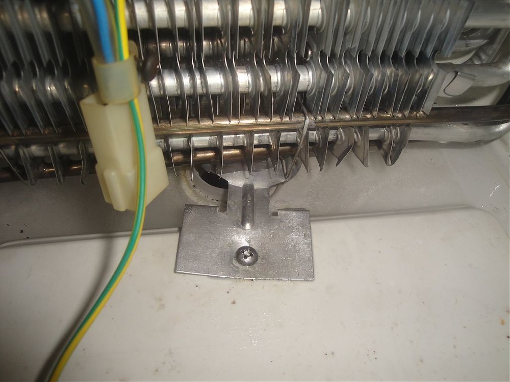

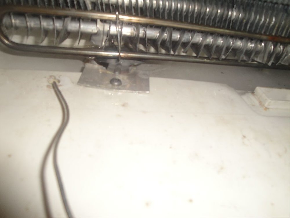

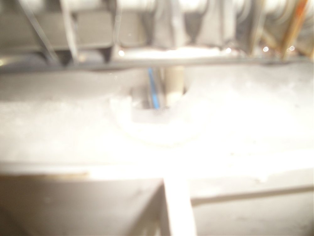

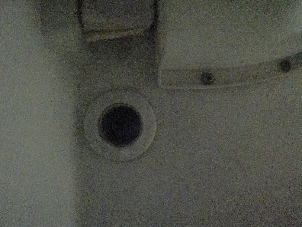

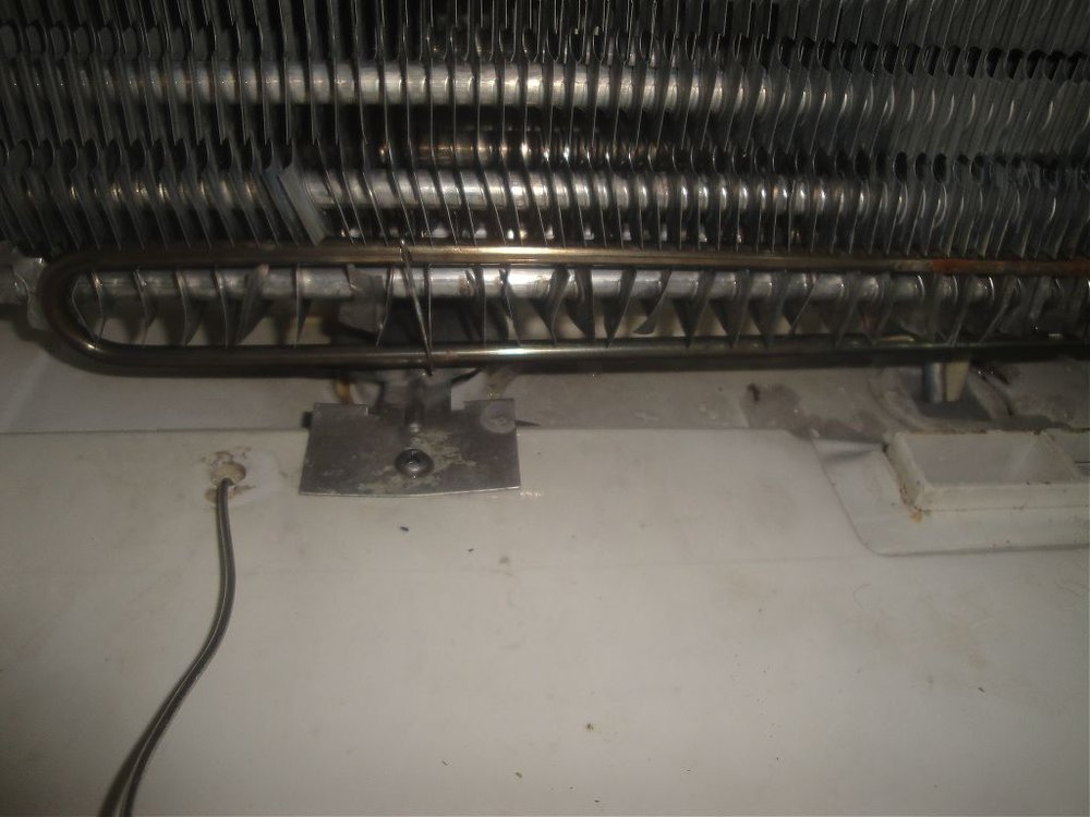

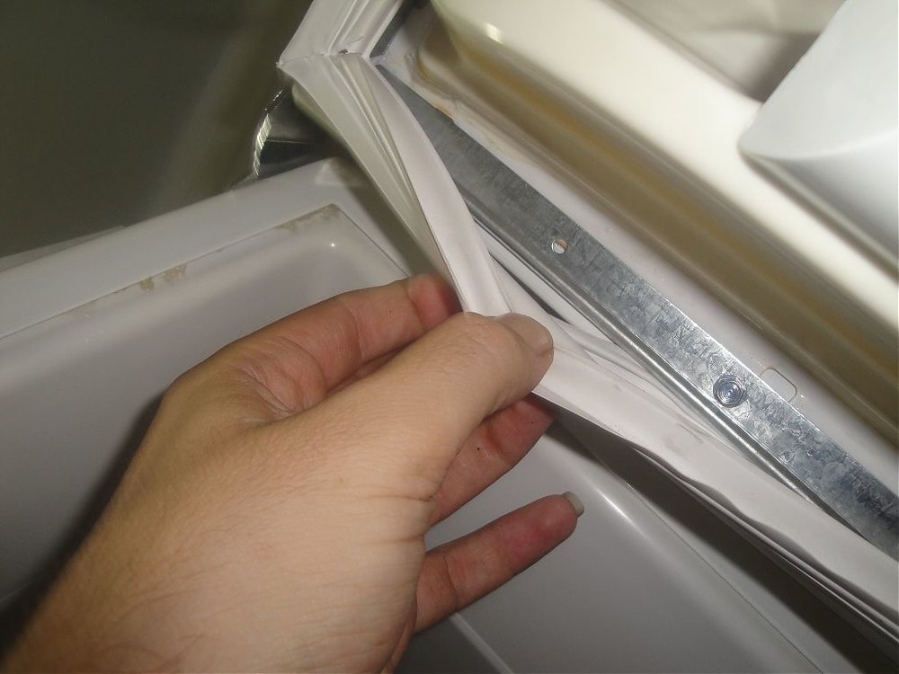

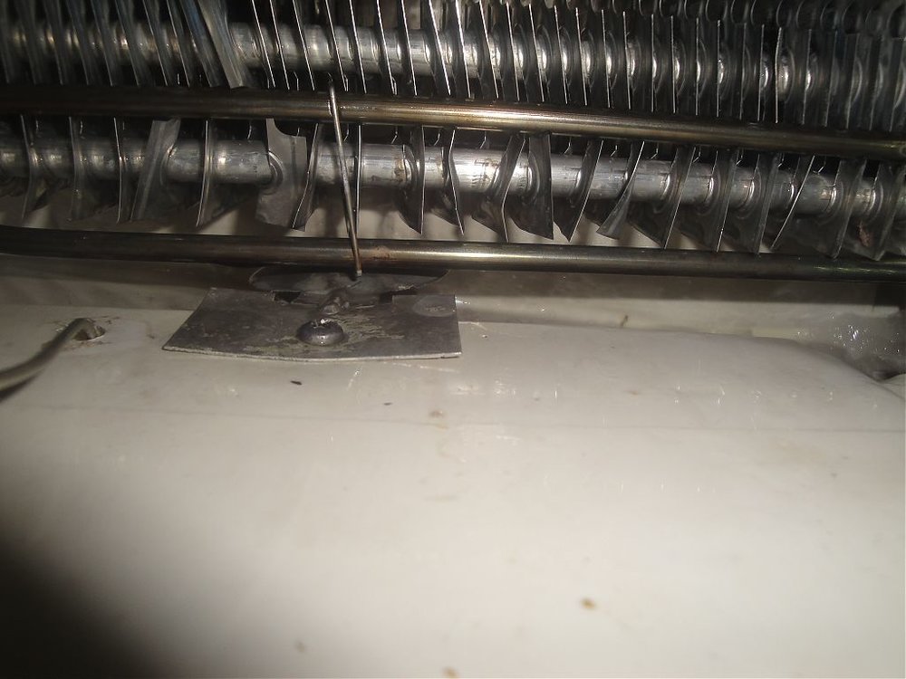

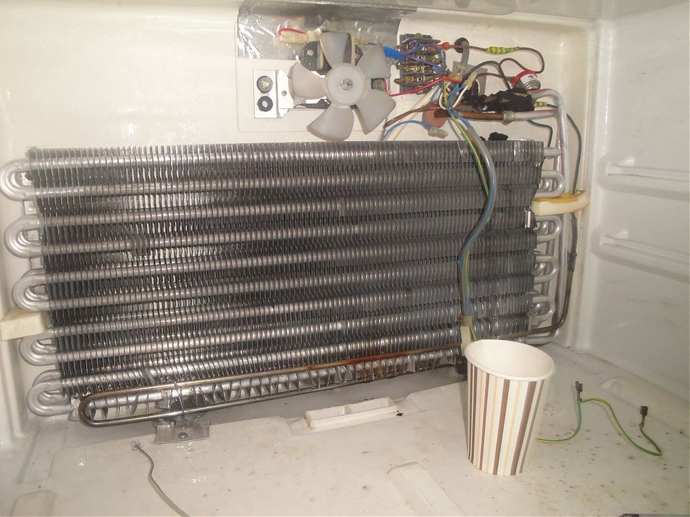

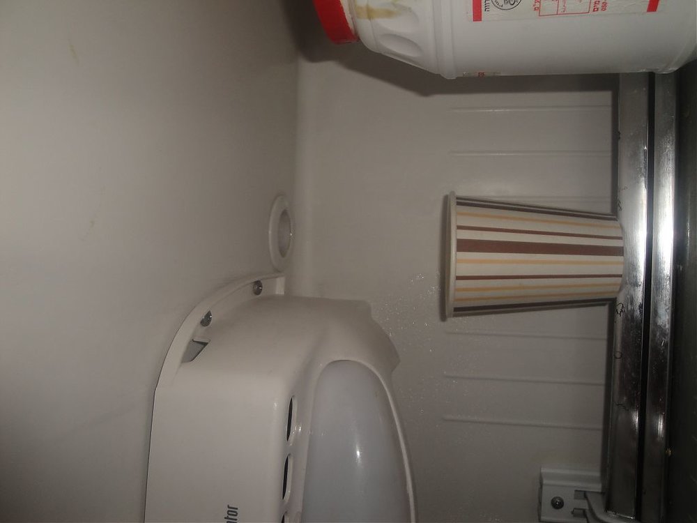

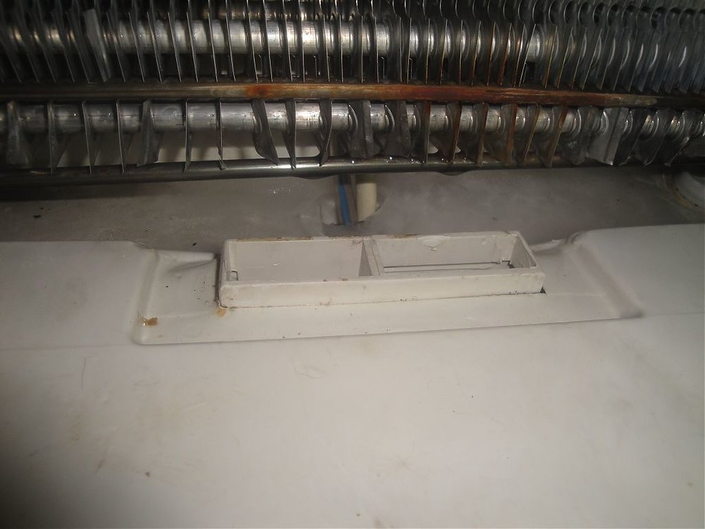

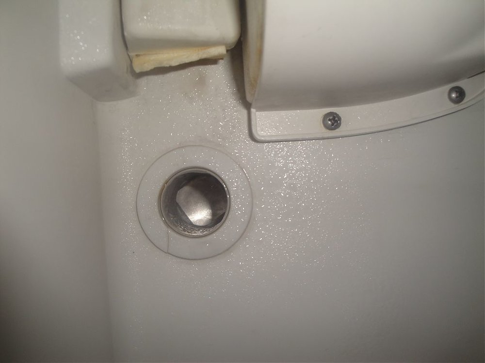

  13. טוב היה לי זמן עד עכשיו להפשיר את המקרר ולפתוח את כולו החור דרכו המים אמורים לרדת- אותר. היה שי ים קרח בעזרת פן + מים חמים +מברג בעדינות, יצא כל הקרח. שפכתי מים רותחים לתוך החור הזה ובדקתי מאחור, הללויה! איציק אתה גאון! המים יוצאים משם. כמו כן יש אי סגירה הרמטית של הגומי מסביב, יום אחד שיהיה לי זמן אוציא אותו וארכיב מחדש, כרגע יש עזרה ראשונה עליו- דבק חבלה. לגבי אדון ביג מק, יש 2 קאפות בצבע כסוף על החורים המובילים למקרר התחתון. מישהו כנראה הזיז אותם ולכן מים טיפטפו מאזור צלעות הקירור שהיו קופאות אל המקרר התחתון. כיוונתי אותם נכון יותר ומדוייק יותר וסגרתי הברגים. בתמונה DSC437 אתה תראה על מה אני מדבר. זה בצורת כיפה, והמים שנוזלים מהמקפיא נוזלים לצד ומשם לתעלת הניקוז. לגבי הטרמוסטט, הוא ממוקם בתוך המקרר ולכיוון המקפיא עולה גשש- חוט ברזל כזה. אותו אתה מלפף יפה בקידמת המאוורר שזורק אוויר למקפיא סגרתי הכל, ואני מקווה שסודר, אעדכן בהמשך. תודה לכולם ובמיוחד לאיציק שבוע טוב

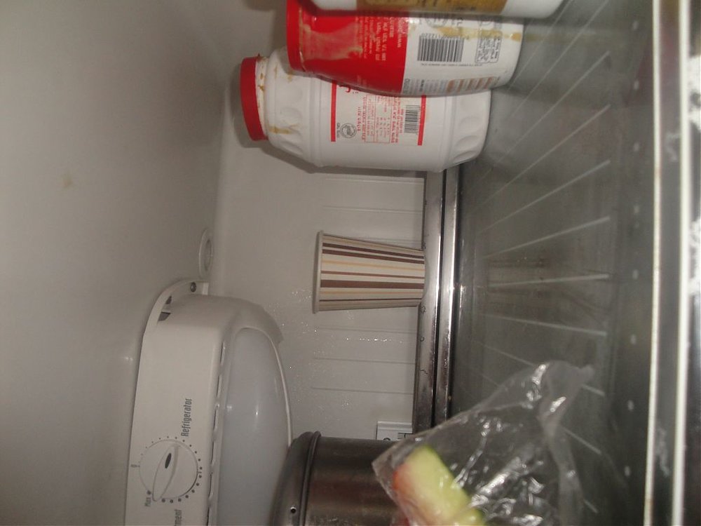

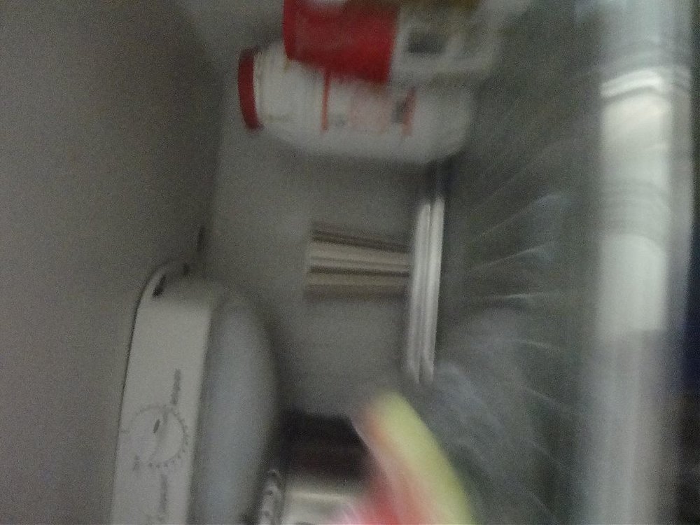

  14. חבר'ה תודה רבה על העזרה. אבל המקרר הזה מוזר, תראו את החור שבתוך המקרר, הוא זה שמוציא את המים ישירות לתוך המקרר בקו ישר למגירת הירקות השמאלית. לאורך השבת, הכוס הייתה מלאה רק בלילה. ביום,המים לא נוזלים שם. יש כיוון? יכול להיות שתמיד המקרר היה מוציא משם מים, הוא היה של סבתי ז"ל , עמד שנתיים בדירה לא מחובר לחשמל והגיע אלינו לפני כמה חודשים, תמיד חשבנו שהילדה הקטנה שופכת שם מים. ואין ממש את מי לשאול אם מגירת המקרר הייתה מוצפת מים כל הזמן

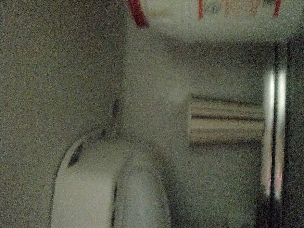

  15. מדובר במקרר אמקור מטאור XL בן 6 שנים שקיבלנו במתנה. משום מה בזמן האחרון פתאום המגירה של הירקות - התחתונה הימנית מתמלאת במים ועקב כך כל מה שבפנים נהרס. הסתכלתי, אני לא מאתר אתמקור הנזילה. מקרר עובד תקין + החלפתי טרמוסטט לפני חצי שנה עקב כך שהוא לא הפסיק לעבוד והתחמם מאוד, אז החלפתי טרמוסטט + גומיות של הפריזר. הפריזר עובד בסדר גמור מצאתי חור בין הפריזר למקרר שנראה שמשם מטפטפים מים בקו ישיר למגירת ירקות. מה זה החור הזה ומדוע מים נוזלים משם? מה הדרך לפיתרון? מחיפוש כאן http://www.carsforum.co.il/vb/showthread.php?t=205564 אין קרח שם, פתחתי את תא ההקפאה הכל תקין
