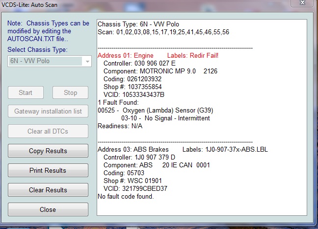

  2. קניתי סורק תקלות איפסתי את התקלה . בדקתי כמה פעמים את החיבור והכל מחובר כראוי . אני לא מבין פשוט לא מבין מה הבעייה .
  3. עריכה: זה יכול להיות בגלל ממיר קטליטי?
  4. אחרי החלפת חיישן במקורי ומחיקת קודי תקלה לאחר נסיעה של כ10 ק"מ התקלה חזרה.(קוד 00525 ) לפעמים קורה מצב של אי סחיבה (פילטר דלק הוחלף לפני אלפיים ק"מ). מה לעשות? חבל שלא הצלחתי להגיע למוסך רון.

  15. לא יודע למה הגרסא המלאה של VCDS לא מזהה את הכבל שיש לי. רק הדמו שלא עושה כמאט כלום. אין כסף לשלם למוסך על איפוס מחירים מוגזמים .
  16. כל הבעיה שהתוכנה VCDS היא דמו ואין בא אפשרות למחוק תקלות. ניתוק מצבר יעזור?

  19. אכשיו נתקלתי בעוד בעיה . אני לא מצליח להוציא את החיישן הישן .
