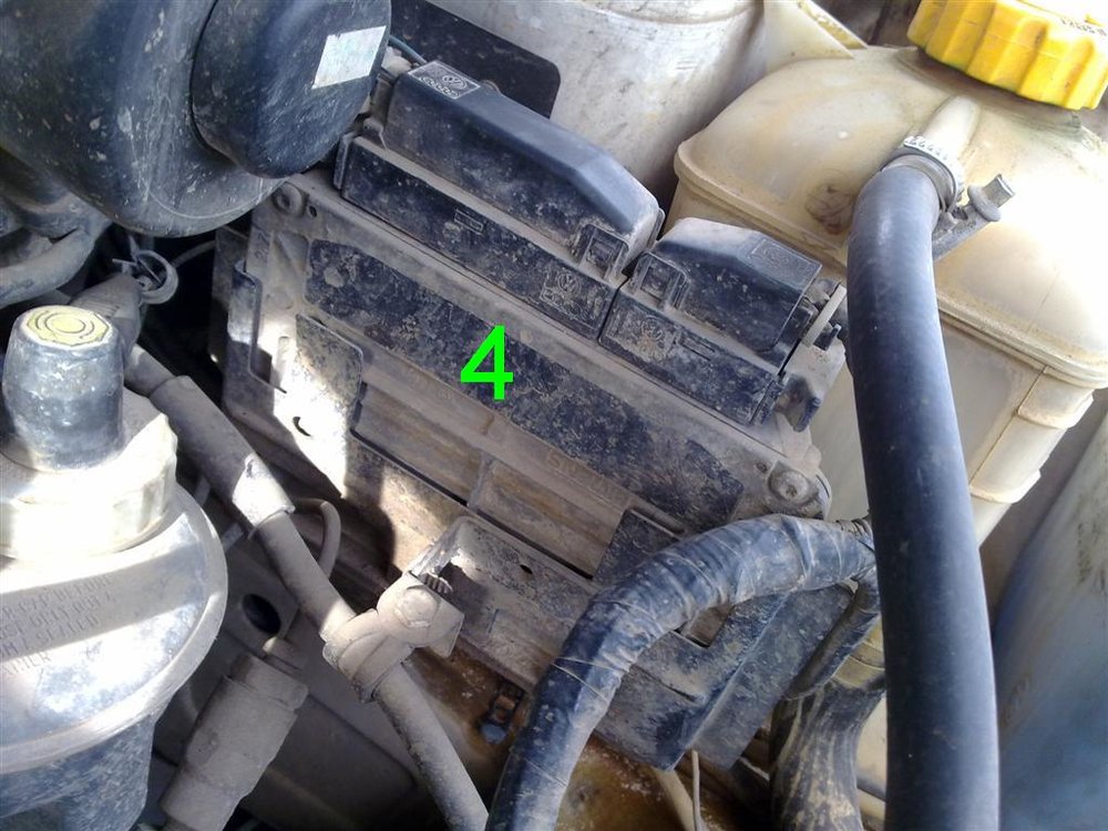

miklush לגבי הנעילה ההידרוסטטית: בדקתי, ואין שום סימן בתוך בית פילטר האוויר - או על הפילטר עצמו - לחדירה של מים. כמו כן גם שמן המנוע נקי ולא חלבי, מה שאומר שלא נכנסו מים לתוך המנוע. ba323f פירקתי את כיסוי הפלסטיק העליון אבל לא הצלחתי לזהות בוודאות את סלילי ההצתה. האם זה מה שבתמונה מס' 2? לדעתי סליל ההצתה הוא מה שרואים בתמונה מס' 3. הבעיה שלא הצלחתי להבין איך מפרקים אותו. כמובן שכל הפירוקים והמשחקים בוצעו לאחר ניתוק מינוס מהמצבר. nisanhazazi אשמח לקבל הסבר לגבי סליל ההצתה. איך אני מאתר אותו ואיך מפרק אותו? (כי לא מצאתי שם ברגים) -

שלום לכולם. ברשותי סקודה ניו פליסיה מודל 2000 מנוע 1.3. סיפור המקרה: אתמול בערב נכנסתי לשלוליות די גדולות במהירות 40 בערך. הרכב נכבה אבל הצלחתי להניע שוב לאחר רבע שעה בערך. המשכתי בנסיעה והרכב התנהג רגיל עד לשלולית הגדולה הבאה. הרכב כמעט נכבה שוב, אבל הצלחתי לשמור על טורים גבוהים מספיק כדי להמשיך בנסיעה עוד 5 דקות עד שהגעתי הביתה. ליד הבית הרכב נכבה. לא ניסיתי להניע שוב. הבעיה: היום בבוקר ניסיתי להניע אבל אין שום תגובה. מנורות הלוח שעונים נדלקות בסוויץ' אבל אין סטרטר.זה מרגיש כאילו הקודן ניתק את משאבת הדלק. ניסיון למצוא פיתרון: לאחר שקראתי המון הודעות בפורום בנושא זה הבנתי שאני צריך לנסות לייבש את המפלג, חוטי ההצתה, מחשב, וכמעט כל חלק אלקטרוני קיים ברכב. רק שלא מצאתי חוטי הצתה או משהו דומה למפלג כמו שאני מכיר מרכבים אחרים. צירפתי מס' תמונות אשמח לקבל הסבר.
