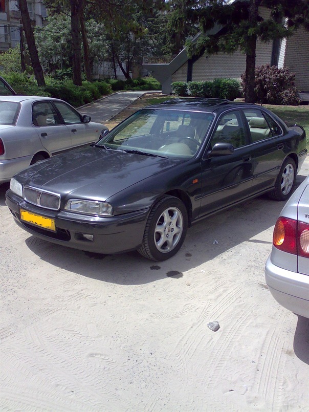

  14. שחכתי לציין מדובר בצבע שחור(כמובן שאני מעוניין באוטו צבע רק מטאלי ) והרכב הוא רובר 600 דיי גדול מה שרואים בתמונה בצד ימין זה לפניי האסון.
  15. שלום לכולם, אני מקווה שלא טעיתי בכתובת חשבתי שזה נכון לשאול בפורום הזה ולא ב פורום טכני. ** עריכה - שרשור זה הועבר הנה מהאספנות. *** בכל אופן לפני מספר חודשים ביקשתי מי חבר שיעשה לי כמה תיקוני צבע ברכב(הרכב עבר תאונה קלה וחלק מהפח הוחלף אבל עים צבע משוייף כזה ) אז חשבתי לצבוע את הקטע הזה וגם בכללי עוד כמה מקומות עים הרבה שריטות וצבע דהוי על הדרך. קנינו 3 מיכלי ספריי בצבע הרכב לפי הקוד של הצבע ו 3 מיכלי לכה שקופה, התחלנו לעבוד צבענו בשחור את החלק וגם עברנו די הרבה בכל שאר הרכב בכל מה שנישאר . הכל ניראה בסדר ואחריי כמה שעות עברנו אים הלכה, וזה יצא " קטסטרופה " שלא להאמין כל האוטו ניראה כאילו צבעו אותו עים צבעיי פנדה אין שום ברק הלכה הזאת זה כמו למרוח דבק , כל הברק נעלם וזה ניראה זוועה שאין לתאר. בקיצור חייבים לצבועה את כל האוטו צבע כללי,וכל מוסך שהלכתי רצו על העבודה לא פחות מי 7 אלף שקל ושבועיים עבודה לפחות . וזה סכום שכבד לי וכניראה יהיה לי כבד לעוד הרבה זמן (לא בשנה הקרובה) בקיצור עשיתי ים של טעויות לא הייתי צריך לגעת במה שאין לי מושג בו כמה שזה היה נראה פשוט . מה אפשר לעשות לא איכפט לי לנסות לתקן לבד זתאמרת יש לי מקום סגור שאני יכול לצבועה שם את האוטו כמה ימים . האים מישהוא יכול להדריך אותי איך לבצע זאת מיקצועית? הבנתי שצריך לשייף את כל הצבע קודם או למרוח עליו חומר מיוחד . אין מכות בפח הפח חלק איפה ניתן להשיג לכה איכותית והפעם גם פיסטולט צבע ולא ספריי . יש למישהוא רעיון מה עושים במצב כזה האים כדאי לקחת סיכון (אני מוכן) ולהשקיעה 1500 ולצבוע לבד בצורה הכי מקצועית שאפשר לפי הספר? תודה לעוזרים.
