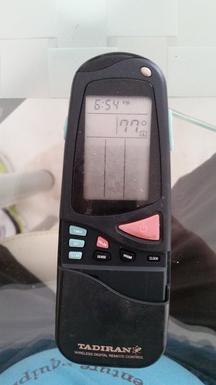

  16. יש לי את השלט הבא: איך אני משנה לתצוגה של צלזיוס?
