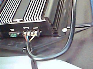

הכבל חשמל של המגבר השני 1. זה לא ביתי. 2.זה תעשייתי כבל עבה יחסית. 2.5MMX3 הכבל הוא מספיק עבה. לאורך שהוא אובר בו. בעוצמה גבוהה אין כמעט נפילה. אם הייתה נפילה היית מחליף כבל.. תמיר -

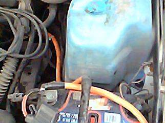

אני מפרגן שצריך. אבל אתה מתלהב כול הזמן מחדש וכל פעם מעלה לעצמך בניקוד. פעם 133.1 פעם 133.5 ואחר כך כבר אמרת יאאלה נגיד 134.... 134 אין לך סיכויי להגיע עם המגבר של הקליפורניה. שהיה לך 124 המגבר נתן את כול התפוקה שלו. פשוט הספסלים שלך עם עם גב ממתכת ולא יעזור כלום לא תעבור את ה125DB שהם סגורים. כי שפתחנו את הספסלים לא נגענו בכיוונים רק אטמנו את התיבה. בקשר לחיווט יש לי כבלים של רתכת מהפלוס של המצבר עד למגבר וכנל למינוס. (רעיון של TWEET) החוט השני הירוק זה חוט 3 גידים עבה. שאורכו סהך הכול כ70 ס"מ. והוא מפעיל מגבר שלא צורך יותר מ20A. החוט הזה בהחלט מספיק. אין נפילת מתח מקצה לקצה. רפאל אני יעלה עוד מעט תמונות שתראה את החווט של הרתכת. תמיר -
