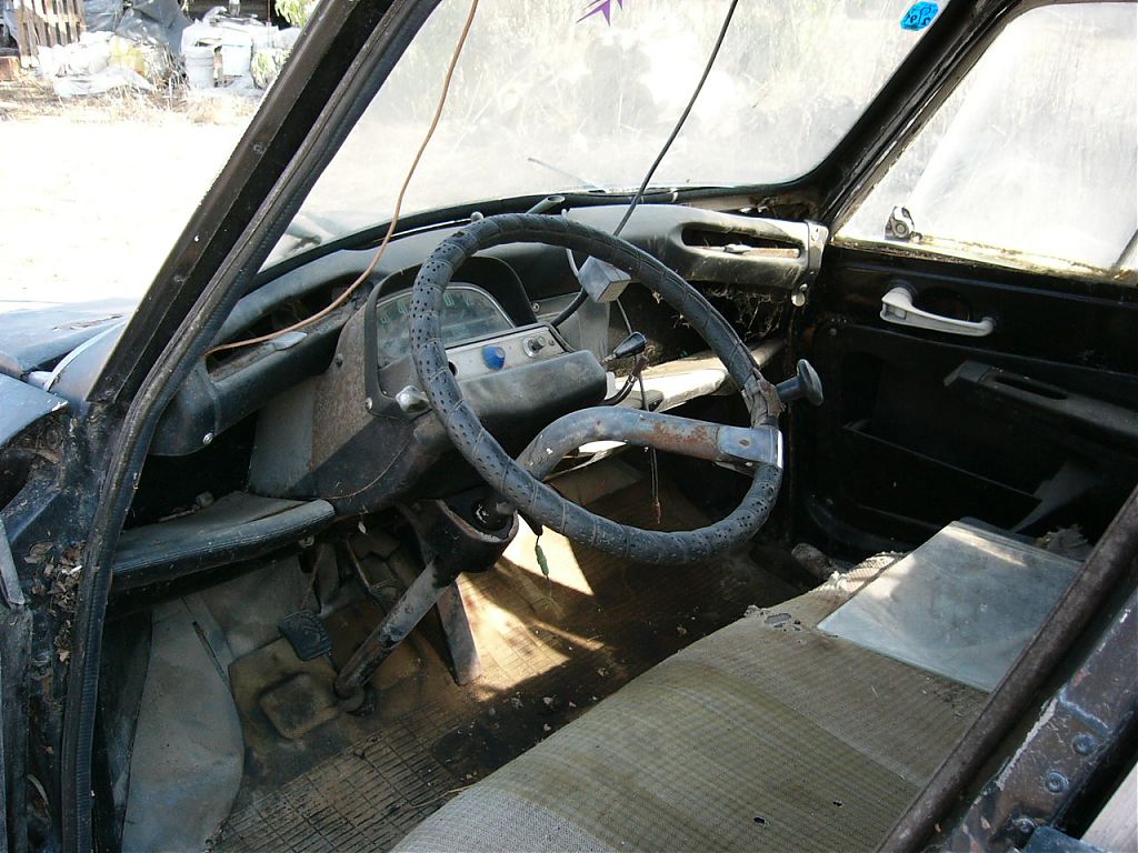

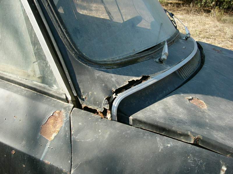

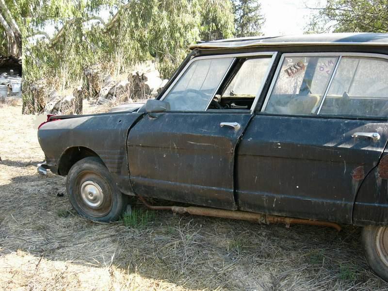

  6. הרכב הזה מוכר לי היטב העמיסו אותו בעזרת רצועות שהשחילו דרך החלונות הקדמיים. כאשר הפח של סיטרואן הוא מאד חדק וגם הכול רקוב עד להעלמות המתכת מסביב לחלונות,בסיס העמודים A , מסגרות החלונות דקיקות, כיפת הגג עצמו מפוליאסטר, כל המשקל היה תלוי משם. שים לב, הבודי מעוות לגמרי , קרוע וקשה מאד מאד שמישהו ישחזר את הגוף עם נזק כזה, ואם בכלל מישהו יסכים לבצע את המלאכה , אז כדאיות הכלכלית של הפרויקט תשאף לאפס. נכון הוא נדיר בין הסיטרואנים השני סוסים, אבל לא כזה בעל ערך שצריך להשתגע כדי לשחזר אותו. זה לא בוגאטי, אבל גם קשה להשיג חלקים בצרפת, והם יקרים מאד. להחליף מנוע 425 ל602 אפשרי אבל בספק אם בלובינסקי יש מישהו שיכול לעזור לך באישורים. חבל שאחרי הנזק הנורא בגג, המשיכו להתעלל בו ופוצצו את השמשות. מצורפת תמונה שלו כשהתעניינתי בו ועו הוא היה שלם . כשראיתי את מצב הפח והגג, ויתרתי
