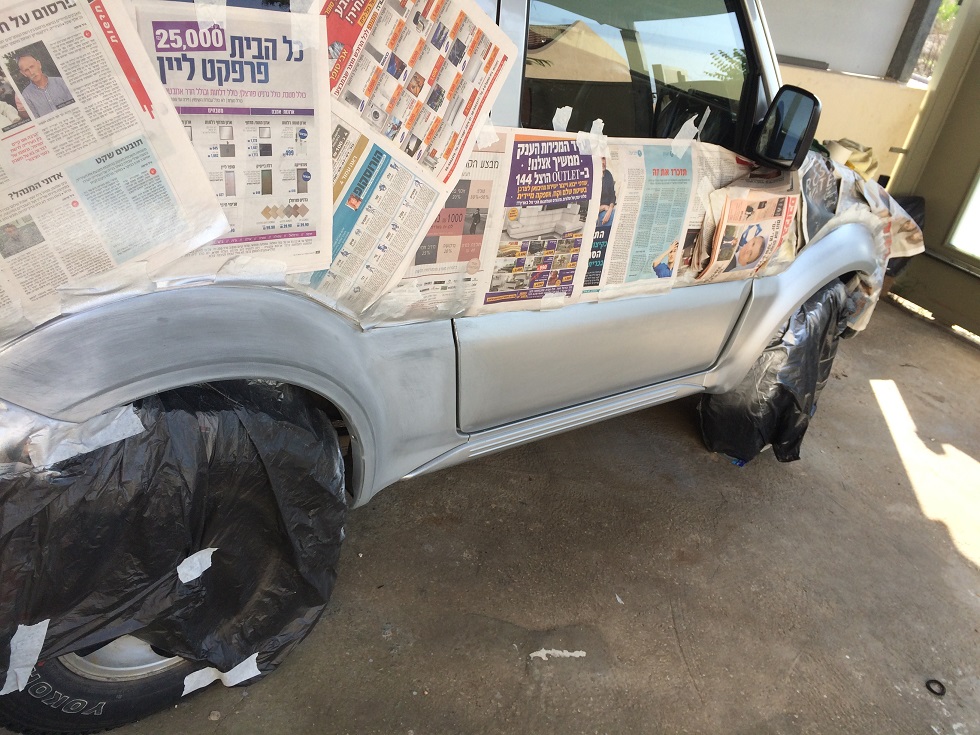

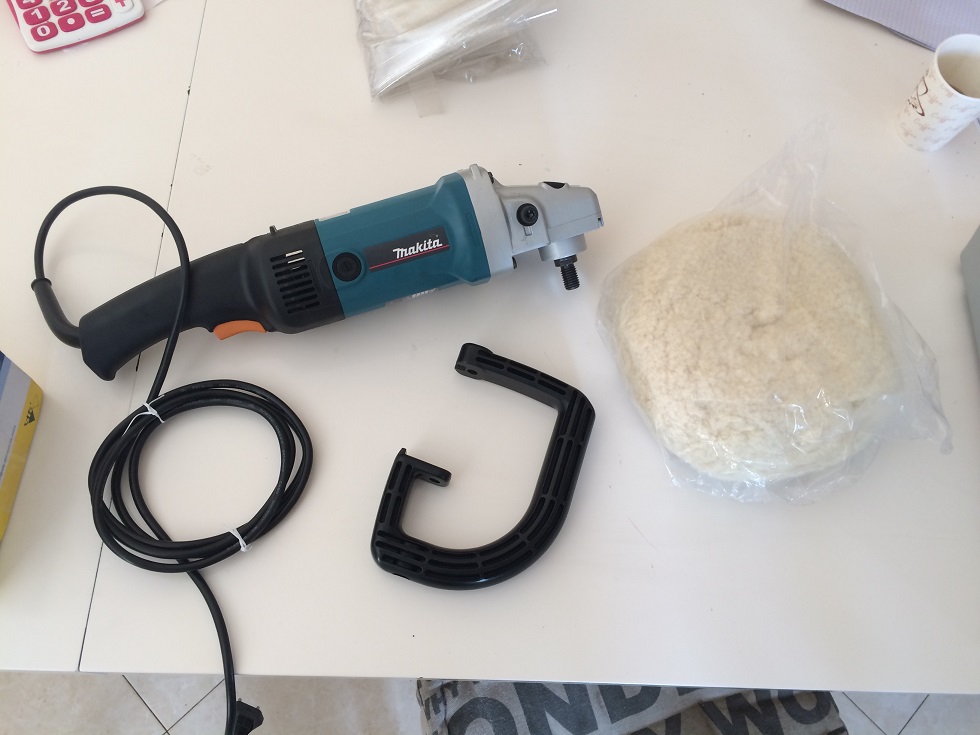

  2. אז התייאשתי משיוף ידני מסורבל, ארוך, קשוח, לא מועיל ועוד... קניתי את המכונה, לכאורה נראית מקצועית, אך לא קראתי עליה יותר מדי ביקורות לפני הקניה. היא עלתה 1200. לפני ניירות השיוף, לפני הכרית וכו'. (אשמח לשמוע עד כמה פראייר יצאתי אם בכלל). אז הנה הכלה: אלו דיסקיות השיוף: 180, 240, 320. וככה נראה הרכב לפני התחלת העבודה: נקווה לטוב! מאחל לעצמי בהצלחה.

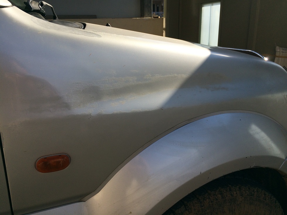

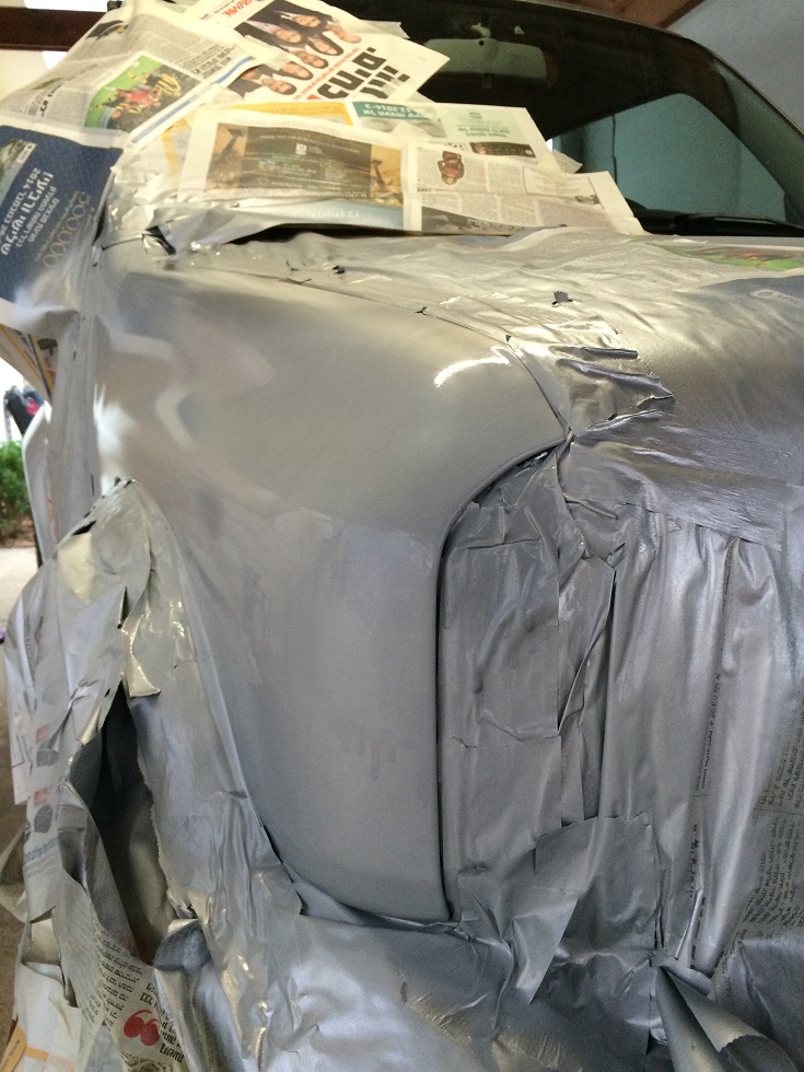

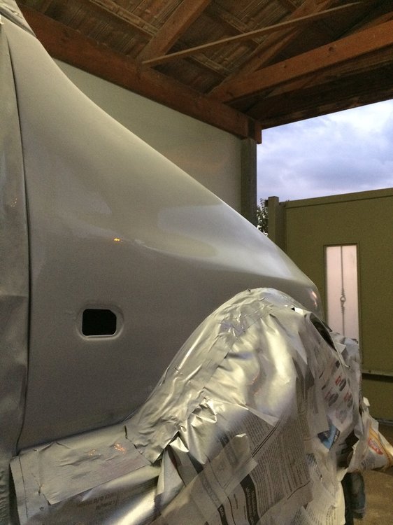

  8. מדהימה יחסית כן? אוקיי, לכל אלו אשר עוקבים אחריי, אני מוכרח להודות שהפעם היה קשוח, אם מבחינת שיוף, אם מבחינת סבלנות ועוד. תזכורת קלה לכנף הראשונה בצביעה הקודמת: והפעם: שיוף ממש קשוח, עם גס, עדין ושוב גס. כולם של M3. למען האמת אני לא מרוצה מהם אפילו אחרי היום... ביצוע צבע יסוד על כל הכנף, בכמות לא מבוטלת (פשוט הגעתי ברוב הכנף ממש לפח). הצבע והלקה היו על סף סיום. מה שניתן היה לי לעשות, זה רק 3 שכבות של צבע ו 2 של לקה. מה עוד? ניקיון של אלכוהול לחיטוי, גם לפני השיוף, גם אחרי, וגם לאחר צבע הייסוד. (איפה שהוא ראיתי המלצה לזה). כמובן ניקיון של סבון טוב טוב לאחר השיוף וכמובן גם לפני תחילת העבודה. הפעם הצלחתי לצבוע כמה חלקים יקרים ברכב עקב אי עטיפה נכונה. אבל למדתי את הלקח . והנה התוצאה: מתנצל על האיכות, לא באמת רואים כמו שצריך עם האייפון. אני מרוצה לחלוטין! ישנם מספר כתמי צבע עקב תנועה לא נכונה, אבל מקווה שהם ירדו עם פוליש טוב בקרוב. לגביי מרקם "התפוז" שנוצר. מה לעשות בנידון? נייר מים? נייר זכוכית? או שכבר לפחות למכונת הפוליש בקרוב? תודה רבה לכולכם! מקווה שנחכים כולנו.

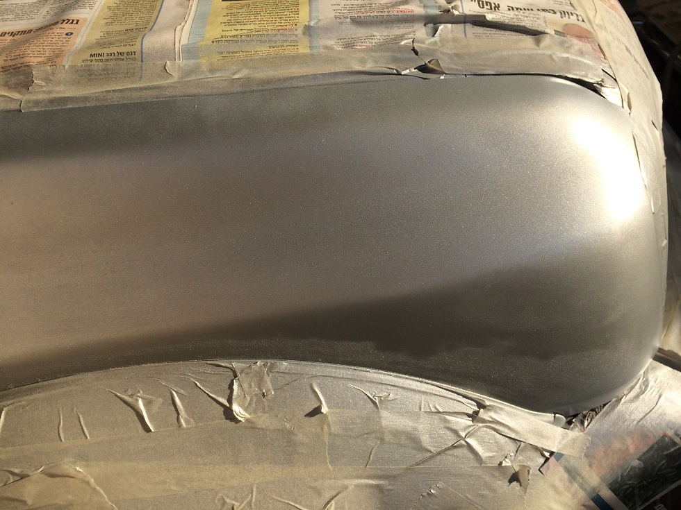

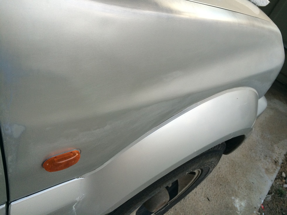

  14. זוכרים את התוצאות הגרועות עם הכנף הניסיונית הראשונה? אז הצביעה בראשונה יצאה על הפנים, למעשה לא שייפתי נכון, השארתי המון סימנים, לא שמתי מספיק צבע, לא המתנתי מספיק זמן בין שכבה לשכבה, לא שמתי מספיק לכה גם כן. בכל מקרה, הנה הכנף השניה: בכנף הזו, בוצע שיוף מעט טוב יותר, אך עדיין לא מספיק, ראו את הבועות והבדלי הצבעים שנוצרו לי. הפעם ניקיתי באלכוהול טוב טוב לאחר השיוף (עצה של יוטיוב), וביצעתי 3 (לא 2) שכבות גם של צבע וגם של לכה. השכבות היו עמוקות יותר גם. התוצאה הסופית היא טובה בהרבה מהקודמת. מה שכן, עדיין לא מבריק כמו שאר הרכב, ועדיין מרגיש כאילו הצבע לא נכון. או משהו בתהליך שלי לא נכון. האם בעוד כשבועיים של המתנה לייבוש הצבע, אבצע דיטיילינג מלא, האם היא תראה טוב בהרבה ? או שאני סתם מפתח ציפיות? תודה לכולכם!

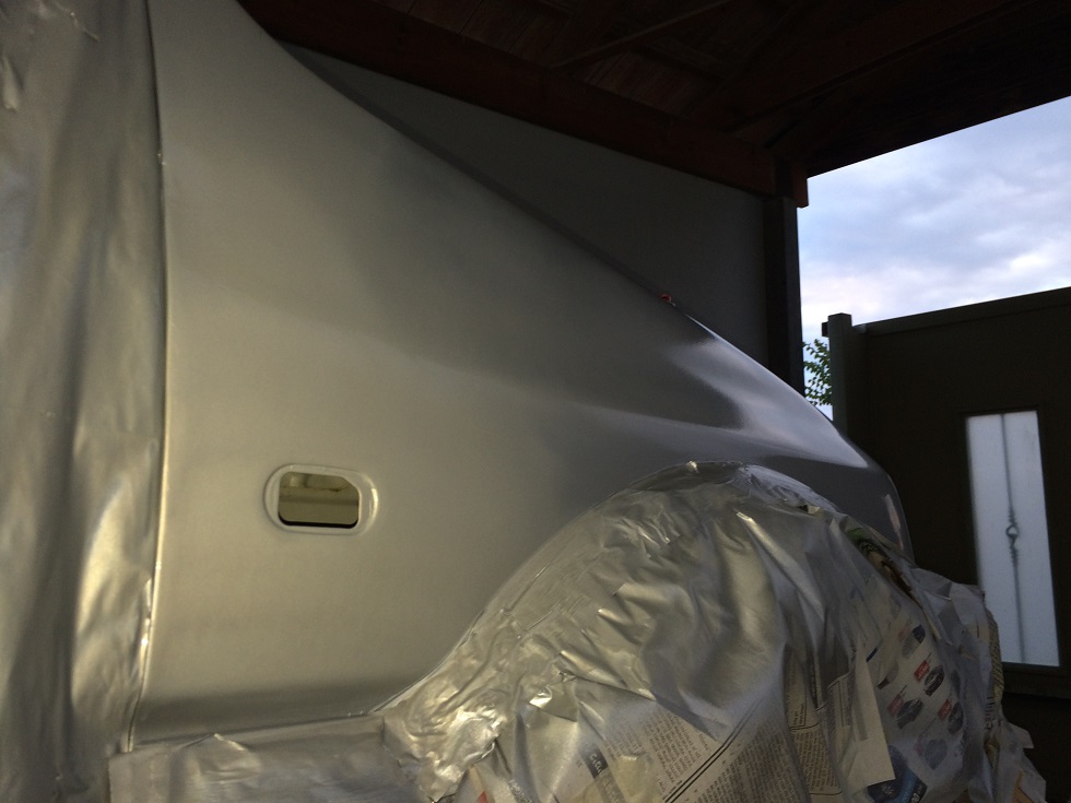

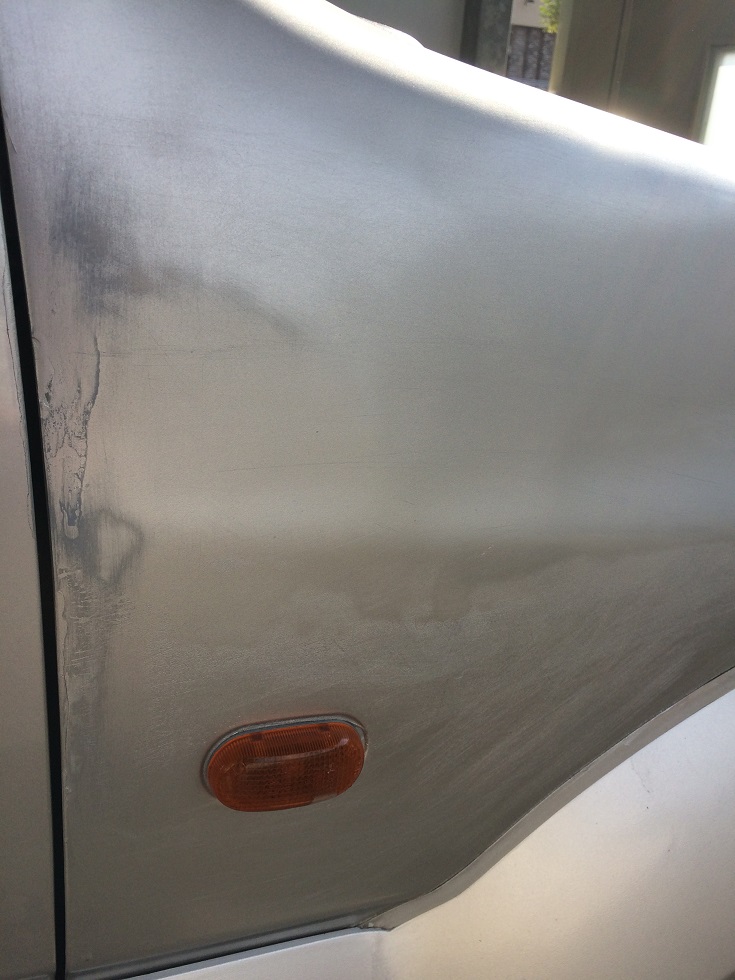

  20. אז בהמשך לשרשורים הקודמים, החלטתי לבצע את תיקוני הצבע וצביעה כללית לבד. קניתי מטופקולור: ניירות שיוף, צבע הרכב, צבע ייסוד, לכה וכו'. הנה מצב הכנפיים לפני: והנה אחרי: מרגיש כאילו הצבע הוא לא הצבע הנכון, אלא יותר מט עם נצנצים. או שמא לא ביצעתי נכון את הלכה. התקשרתי לטופ קולור ונאמר לי לחכות כשעה, לשייף ממש עדין, ולבצע עוד שכבת לכה. מה שלא הניב תוצאות שונות במיוחד... מישהו יכול לאמר לי, מה בתהליך שלי לא בסדר? אולי לא שייפתי כמו שצריך את הכנף לפני? תודה!
