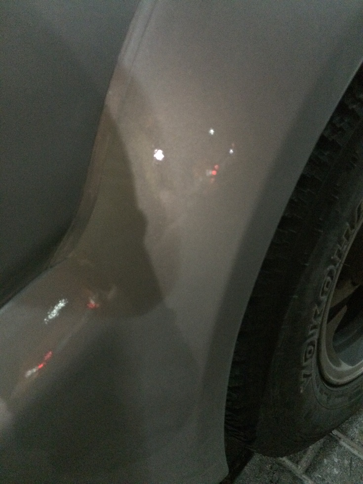

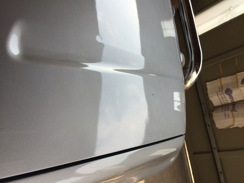

  9. אם הרכב שלך לאחר צביעה כרגע, תסתכל עליו טוב טוב. תראה שההשתקפות נמצאת במין "עננות" שכזו. כאילו הרכב מבריק, אבל לא לחלוטין. נוצר מין אפקט "תפוז" כמו שקוראים לתופעה כאן בפורום.
  10. אכן הצביעה התבצעה בתנור. הבנתי ששלייף סבון מתחילים ב 1500, 200, ואז 2500. טעות?
  11. אז לאחר בדיקה עם כמה דיטיילרים מקצועיים ומומלצים פה בפורום, יצאתי מבולבל לחלוטין. אחד מהם טען שאסור לבצע שלייף סבון מפני שזה מסוכן מדי ויכול לשרוף את הצבע. אחד טען שפוליש גס, בינוני ועדין כמובן בהדרגה וללא שלייף סבון. אחד טען שרק שלייף סבון ואז וואקס. אחד אחר טען שאסור לגעת בצבע בכלל למשך קרוב לארבעה חודשים. מה הפעולה הנכונה מבחינתי? הצבע בן שבוע. כסוף. (למי שזוכר את הפרויקט הקטן). ישנם עוד מעט תיקונים קלים שאבצע שבוע הבא על הצבע. אבל עדין מעוניין לקבל את הידע מכם: כמה זמן באמת לחכות? כמה העבודה באמת אמורה לעלות? (סוזוקי ג'ימני). העניין עם השלייף סבון הוא נכון לביצוע לאחר צביעה? או שזהו מיתוס? תודה רבה ושבת שלום!

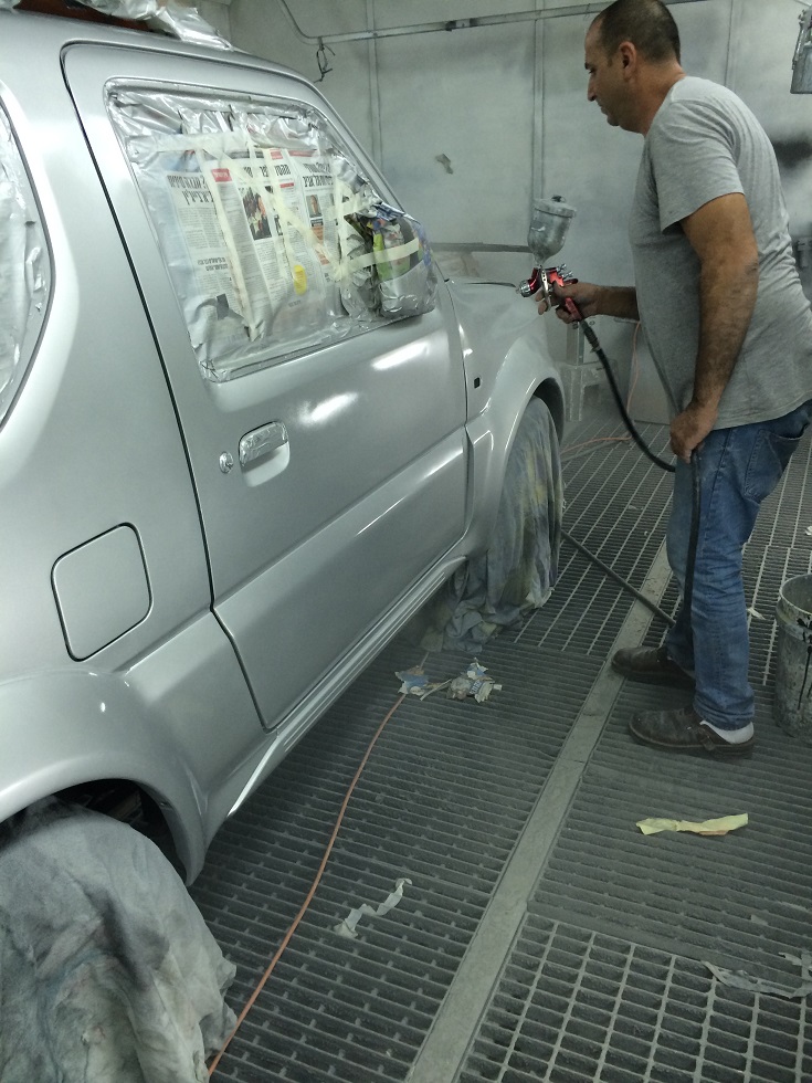

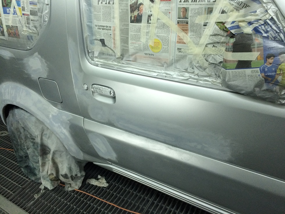

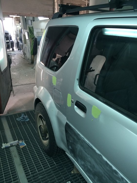

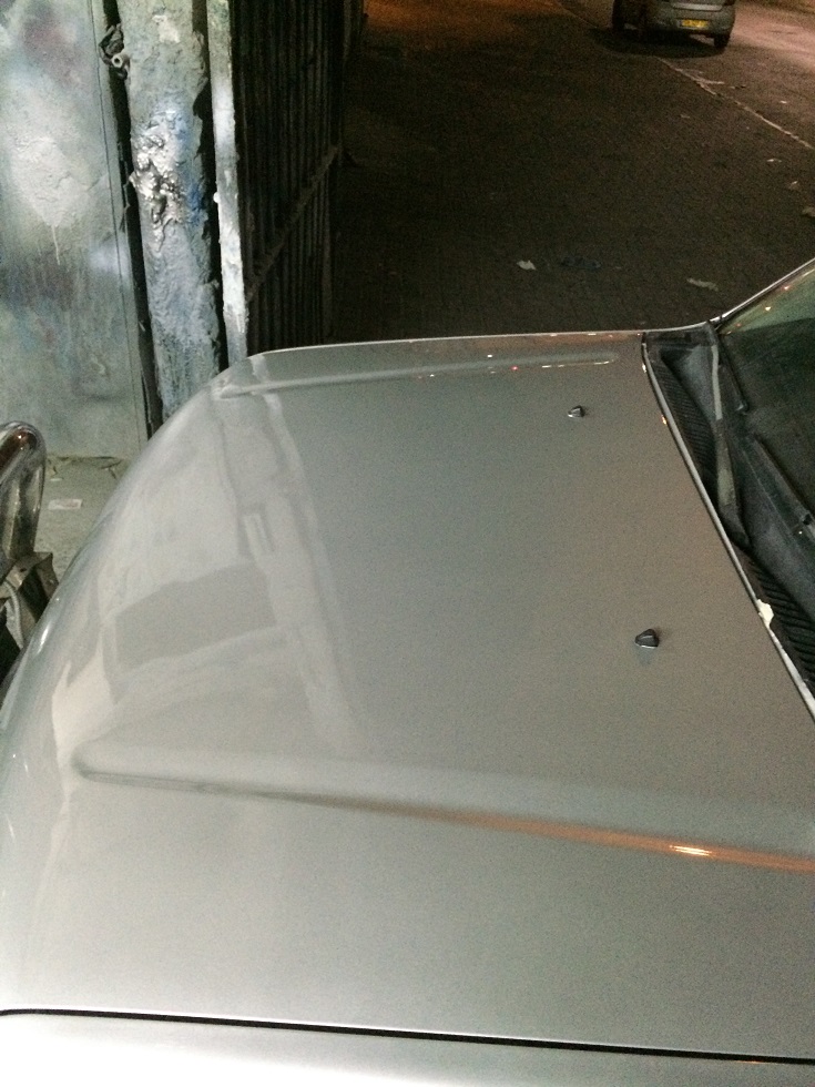

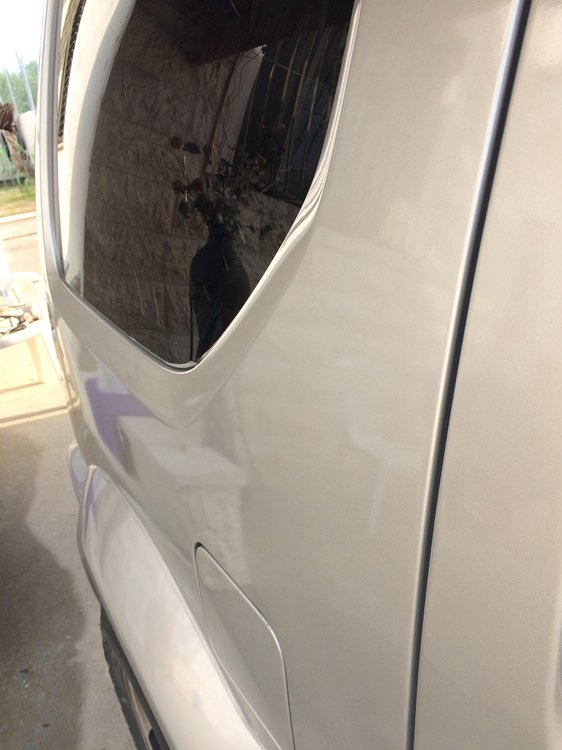

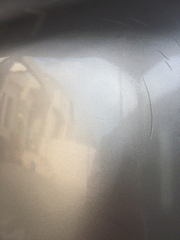

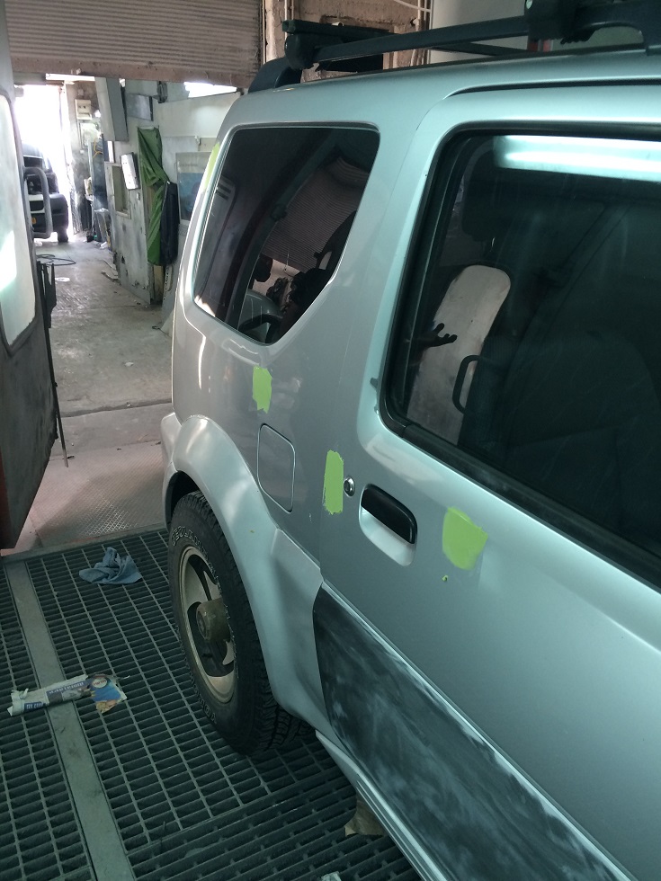

  16. לאחר התגברות על הקשיים שצצו, שכבה שניה + 2 שכבות לקה: והנה, תוצאות היום המפרך: (צולם בלילה באייפון) והנה התוצאות היום בבוקר: זוכרים את הקשיים שצצו לאחר השכבה הראשונה? צצו להם עוד ועוד במהלך הצביעה. אז החלטנו שניתן להם לצאת, ונבצע תיקונים מסודרים על הכל בעוד כשבוע וחצי לפחות. אלו חריטות שנוצרו עקב שיוף אגרסיבי ולא נכון מצידי. אז אקח את האשמה עלי! דוגמה:

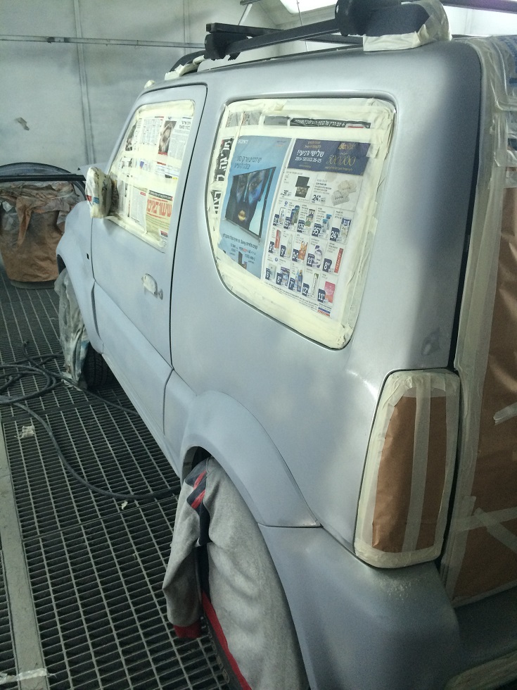

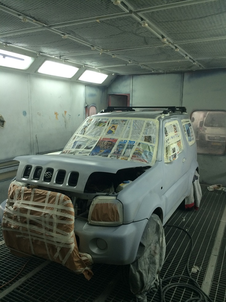

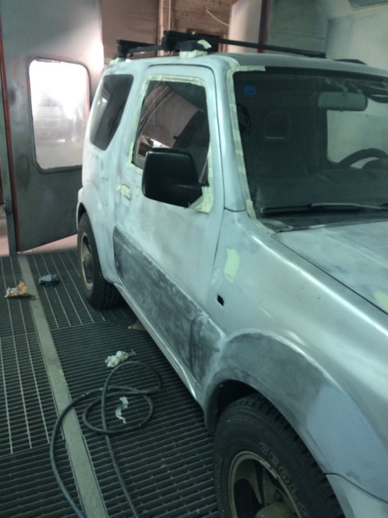

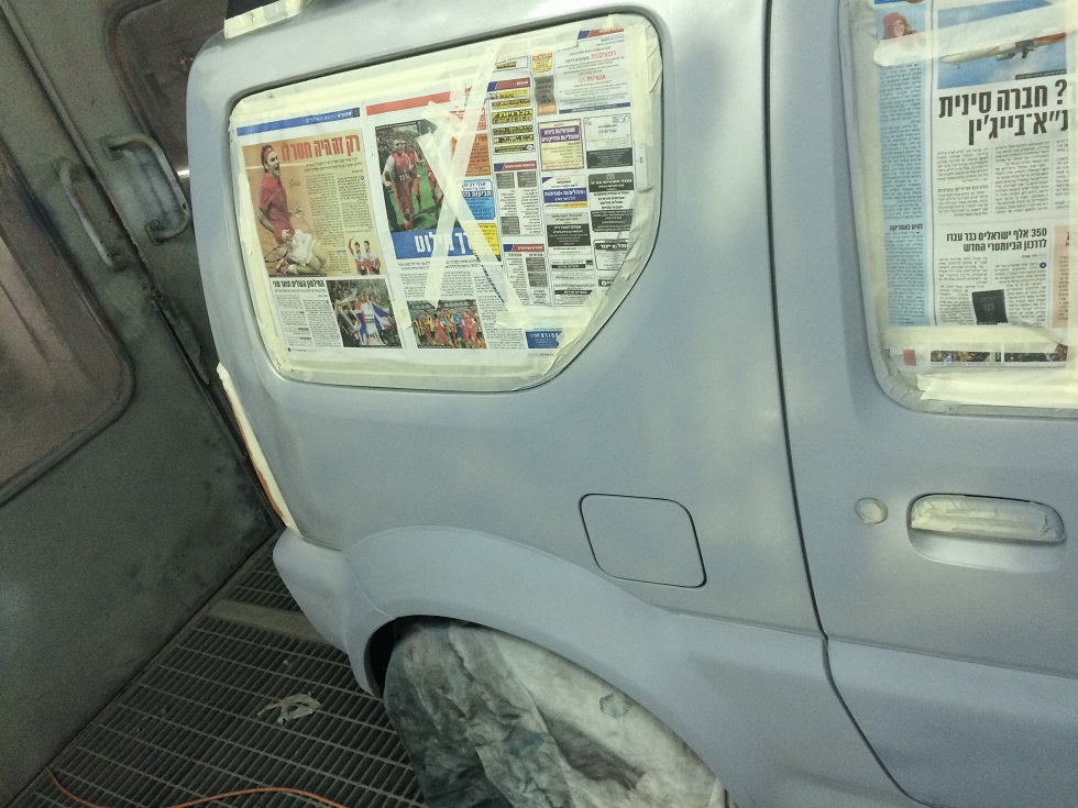

  17. שלב הבא הוא צבע היסוד. בוצע באופן מאוד מדוקדק. שכבה ראשונה, אשר בה גילינו כמות אדירה של חריטות, שריטות ומה לא! מה שגרם לנו לחכות שכולן יצוצו ולחזור אל שלב ההתחלה, שיוף, מילוי החורים, המתנה, שיוף, יסוד חוזר, שיוף וחוזר חלילה. חתיכת עיקוב זה יצר. המשך למטה:

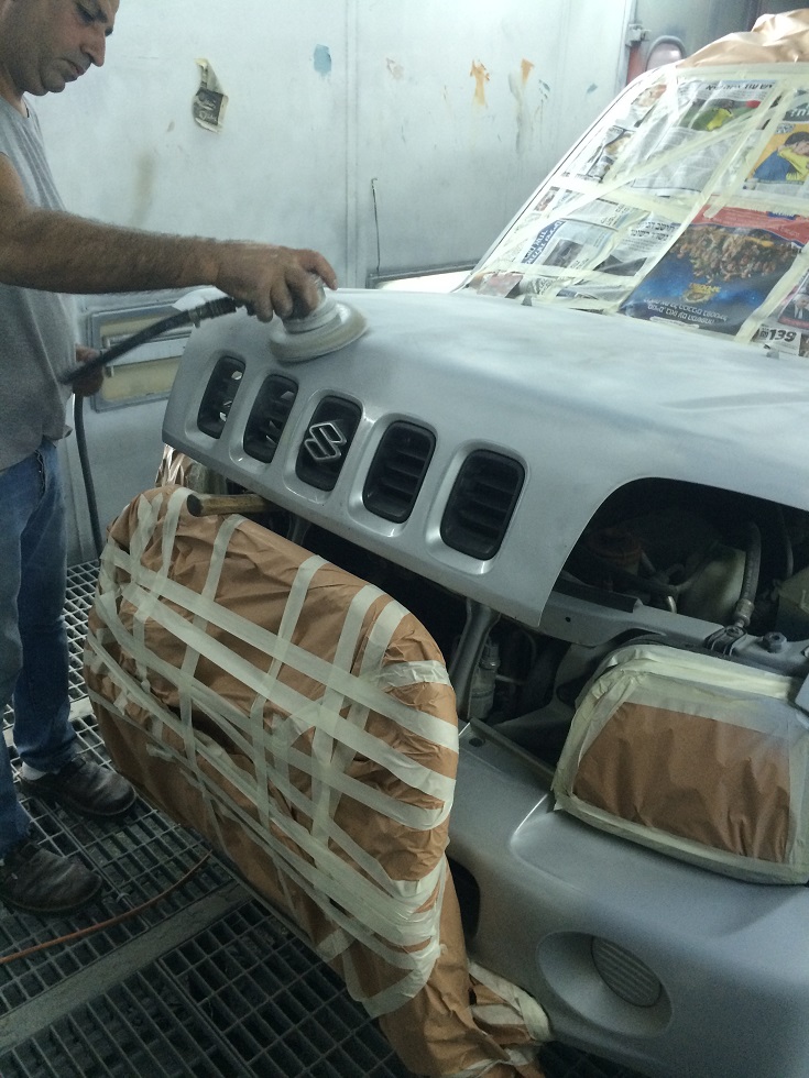

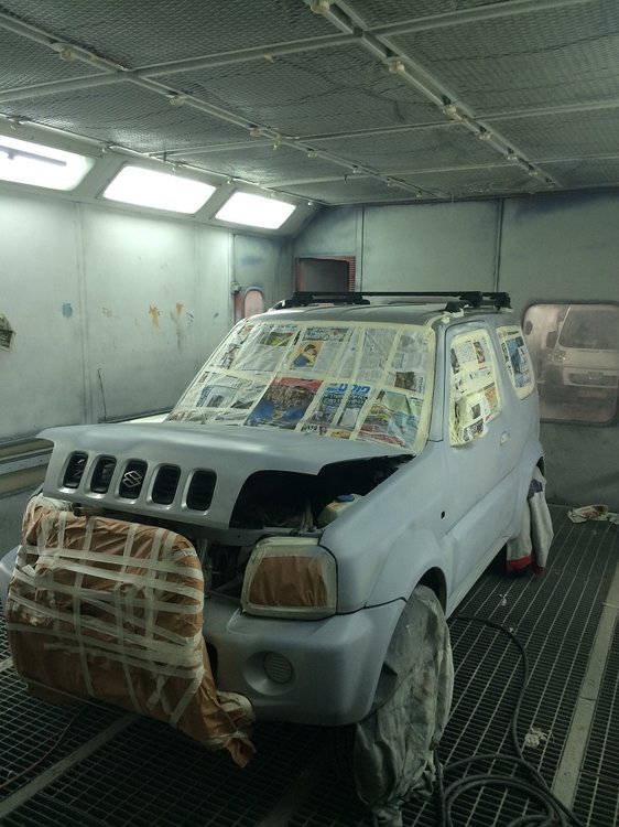

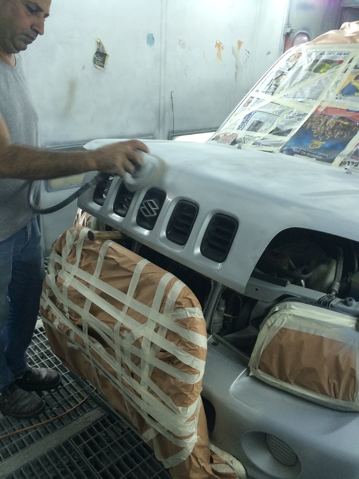

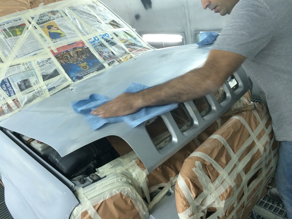

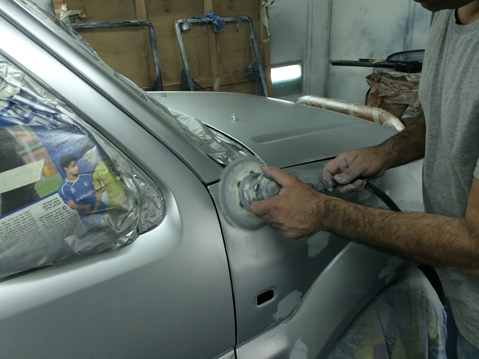

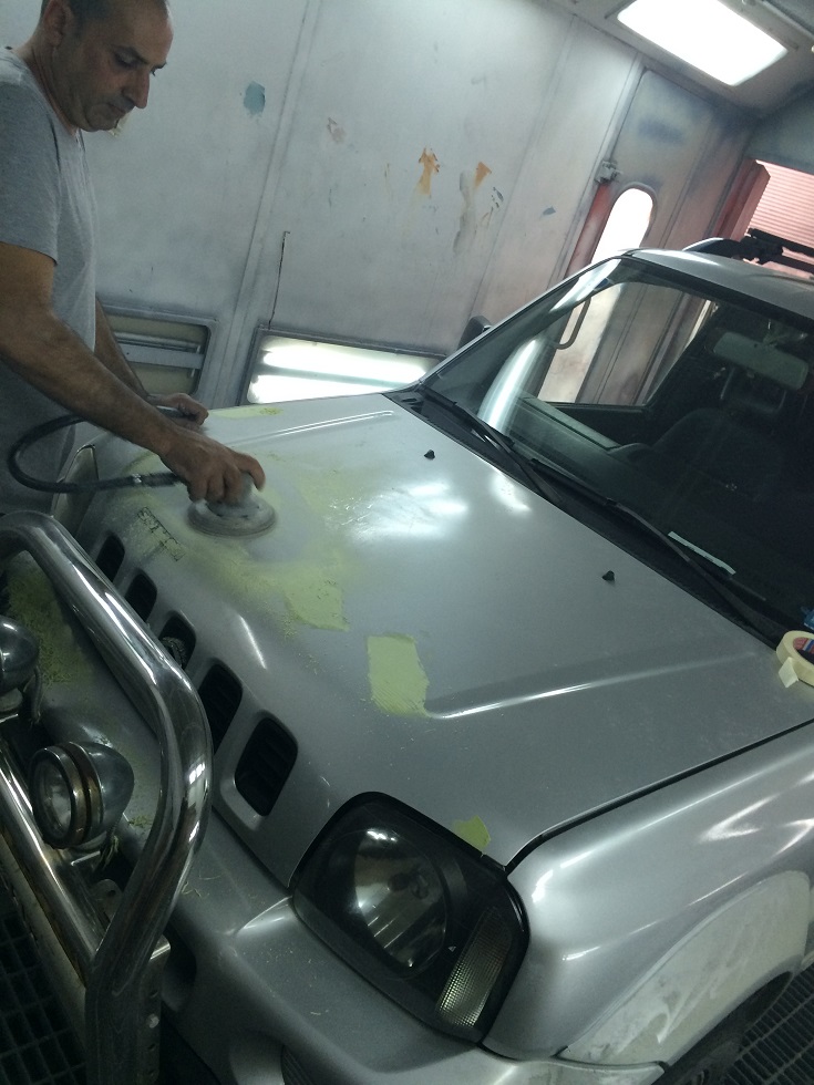

  18. זוכרים את התהליך שביצעתי? ספריי, לקה, יסוד מטופ קולור, הכל בספריי. אז... החלטתי, הפנמתי וקלטתי שאני פרפקציוניסט מדי ולא אגיע לתוצאות שאני מצפה להן. פגשתי אתמול בטופ קולור (בתור לקניה אגב) בחור נחמד שהיה גם כן בתור, הוא בא לקנות למוסך שלו פריימר שאזל. הוא שמע וראה את כמויות הספריי והציוד שתכננתי לקנות, לקח אותי הצידה ושכנע אותי לנסוע אחריו לראות איך הוא יכול לעזור לי. לא היה לי מה להפסיד, והנה מה שקרה בהמשך היום: אבקש לציין, שעקב יחס העבודה, אמינות, מקצועיות ויכולת הבנת סיטואציות. אשמח לפרסום שמו ומספר הטלפון של אותו הבחור - אמיר. מדובר באדם הגון וישר, אשר עשה את "הכסף שלו" ולא מחפש איך לעשוק את המגזר הפרטי. (אנחנו). אשמח להפנות אליו כל אדם ולו רק להשוואת מחיר וייעוץ פרונטלי ומקצועי. כך הרכב היה נראה כשהגעתי לתל אביב בבוקר: (לאחר 1000 שקלים של ציוד וחוסר הגעה למצב של צבע מושלם) ביצעתי בעצמי ובהדרכתו של אמיר, את כל העיטופים האפשריים, פנסים חלונות וכו'. והתחלנו לשייף. ההכנה ליסוד כללה גם מטלית עם דבק, אשר סופחת אליה את כל השטויות שעלולות להפריע לצבע. ובוצע גם ניקוי יסודי כמובן. לא נתן לי להמשיך, אז אמשיך למטה בתגובה:
  19. אכן המכונה איכותית. לא הכי נוחה מבחינת צורת האחזקה שלה לצורך השיוף, אך עוזרת לי מאוד!
  20. אוקיי, בכל מקרה, אין לי פיסטולט. העבודה כולה והפרויקט כולו מבוסס על ספריי. כדי להבין כמה רחוק/ קרוב זה לצביעה מקצועית. עברתי עם נייר שיוף גס יותר, חזרתי לבינוני, ועברתי כרגע לעדין ביותר. אולי אשקול לאחד היסוד מעט נייר זכוכית עדין לעבור על מה שעוד רואים. אעדכן בהמשך, אשמח לעצות. אגב, אני מנקה עם טרפנטין לפני היסוד כדי להוריד כל גרגר לכלוך מיותר.
  21. ישנן שריטות שנוצאו מפוליש גס ידני שביצעתי לפני יומיים, אך לא צלח. אם אני עדין רואה שריטות לאחר הליטוש עם המכונה (התחלתי בפד האמצע ולא בגס ביותר אגב). זה אומר שאני צריך לעבור עליהן עם הגס ביותר? 180? או שמא זה לא יראה לאחר הצבע?
