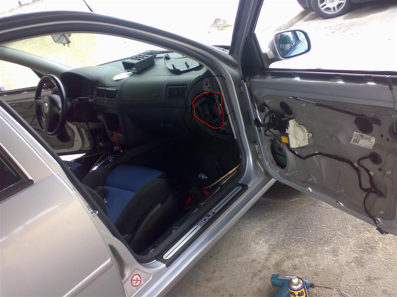

  1. ניר כמובן תתחדש מקווה שאתה מרוצה. לגבי מיקום הקרוסים תוכל לראות את המיקום בתמונה שהוספתי. בדרך כלל בכל רכב ניתן למקם את הקרוסים בתוך הרכב ולא בדלת.

  4. הקרוסים הותקנו בתוך הרכב ולא בדלתות יש מספיק מקום בגולף.
