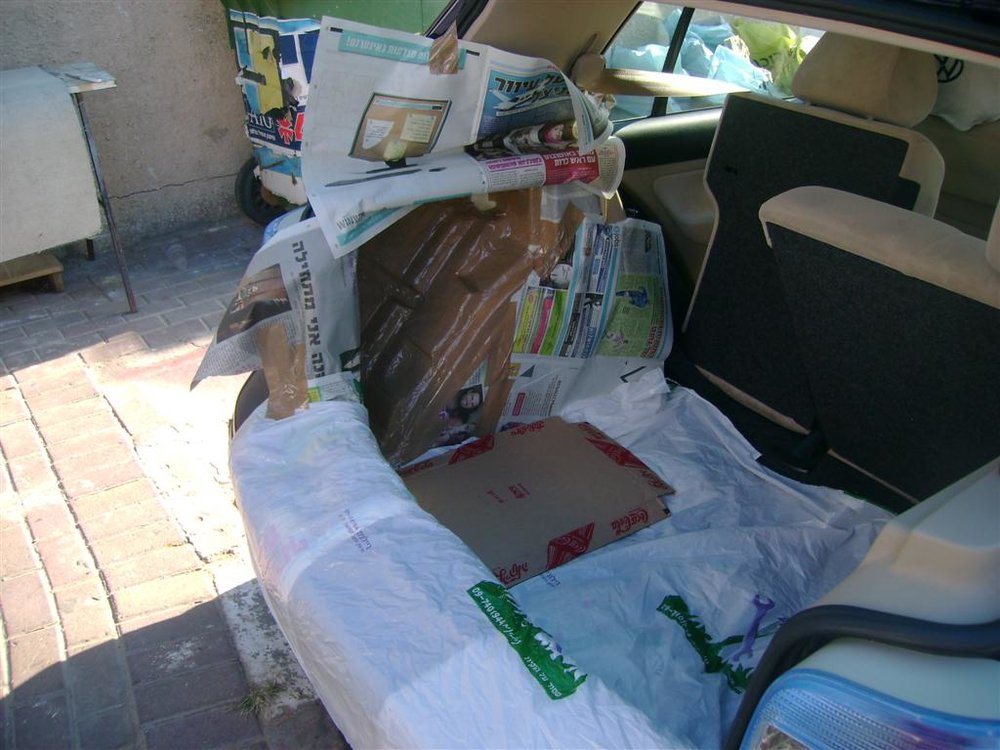

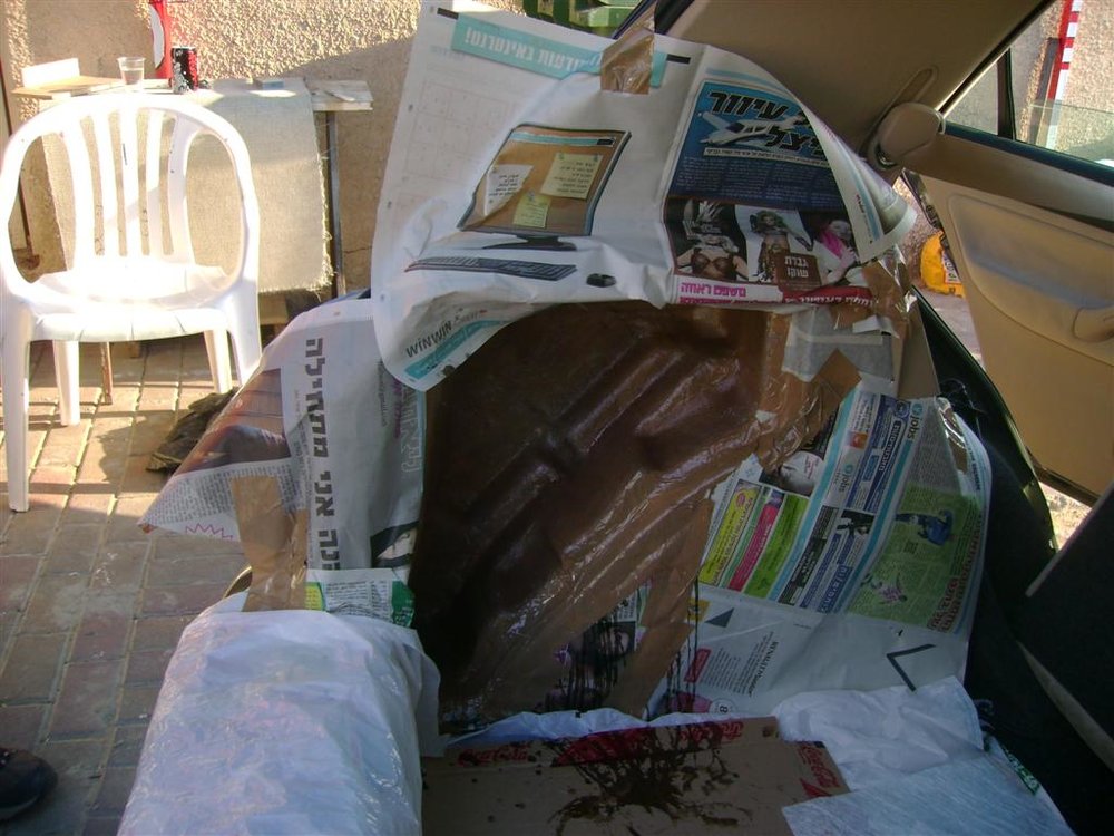

  1. התחלת בניה תיבה לסאב כרגע אני עומד על 3 שכבות מחר נמשיך לעבות קצת את הדפנות.
  2. טוב הנה עדכון קטן לגבי מצב הרכב. הוחלט לפרק ולשדרג מעט את ההתקנה כי זה קצת "משעמם" לי אז היום התחלתי במלאכת הפירוק אז הנה כמה תמונות של פירוק ואחר כך של התחלת בניית תיבה לסאב.

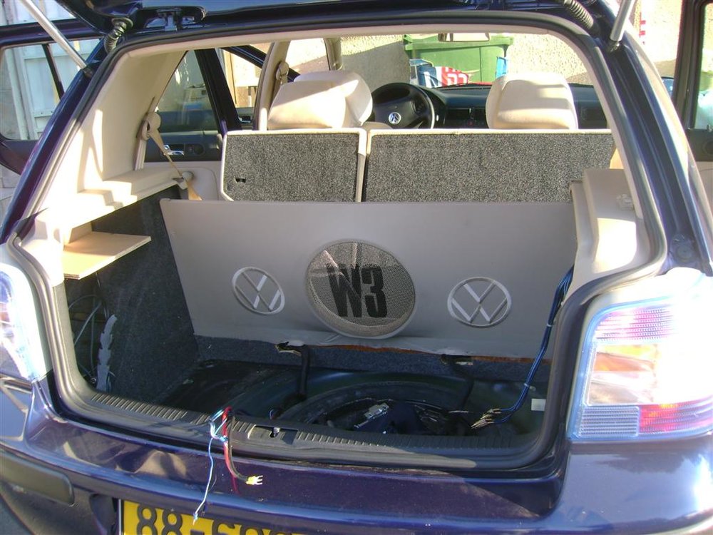

  18. אני מבין מדבריך שהתקציב הוא לא מוגבל... בכל מקרה יש לא מעט מכשירים שיכולים להתחבר לשליטה מההגה בעזרת מתאם שאותו כמובן צריך להוסיף למחיר הרדיו.

  20. לא ראיתי שהתלוננת כשהייתה אופנת ה-ID MAX. כל פעם שנכנס מוצר חדש לשוק וזוכה להצלחה בעלי העניין של המוצר החולף מנסים לנגח אותו בלי שום קשר לאיכותו. הייתה אופנת מורל אחר כך אופנת ID ועכשו סאונדאון בכל המקרים מדובר במוצרים מצויינים ולא באיזה זבל שמישהו מנסה לדחוף במסווה של מוצר איכותי. כמו שכתבו לך אם יש לך המלצה אתה מוזמן.
