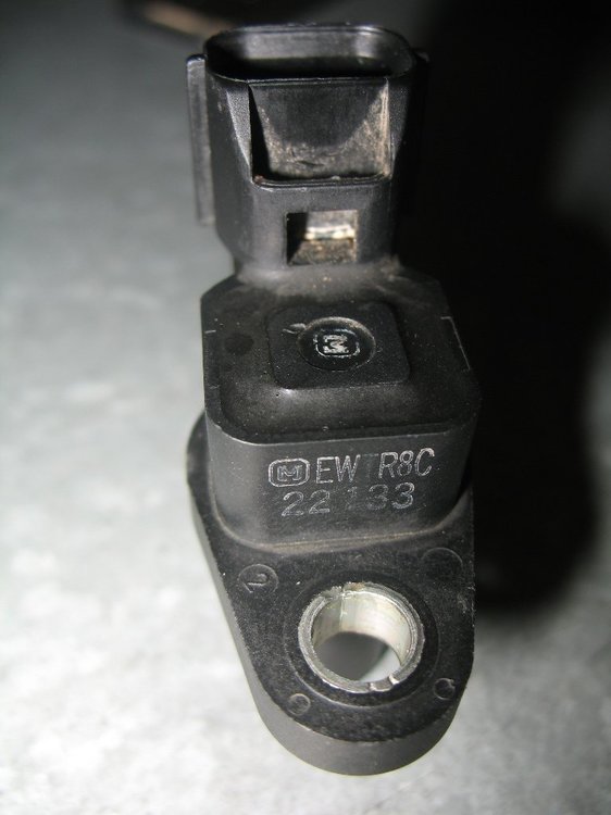

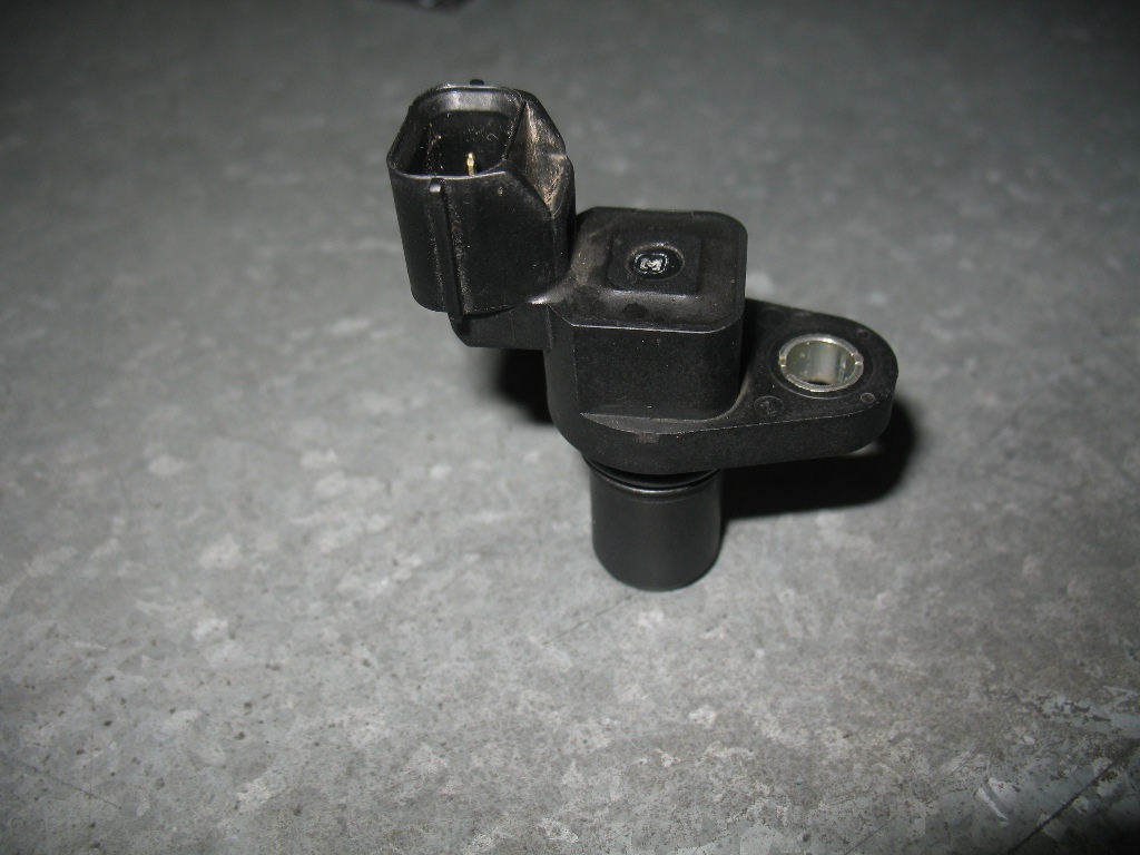

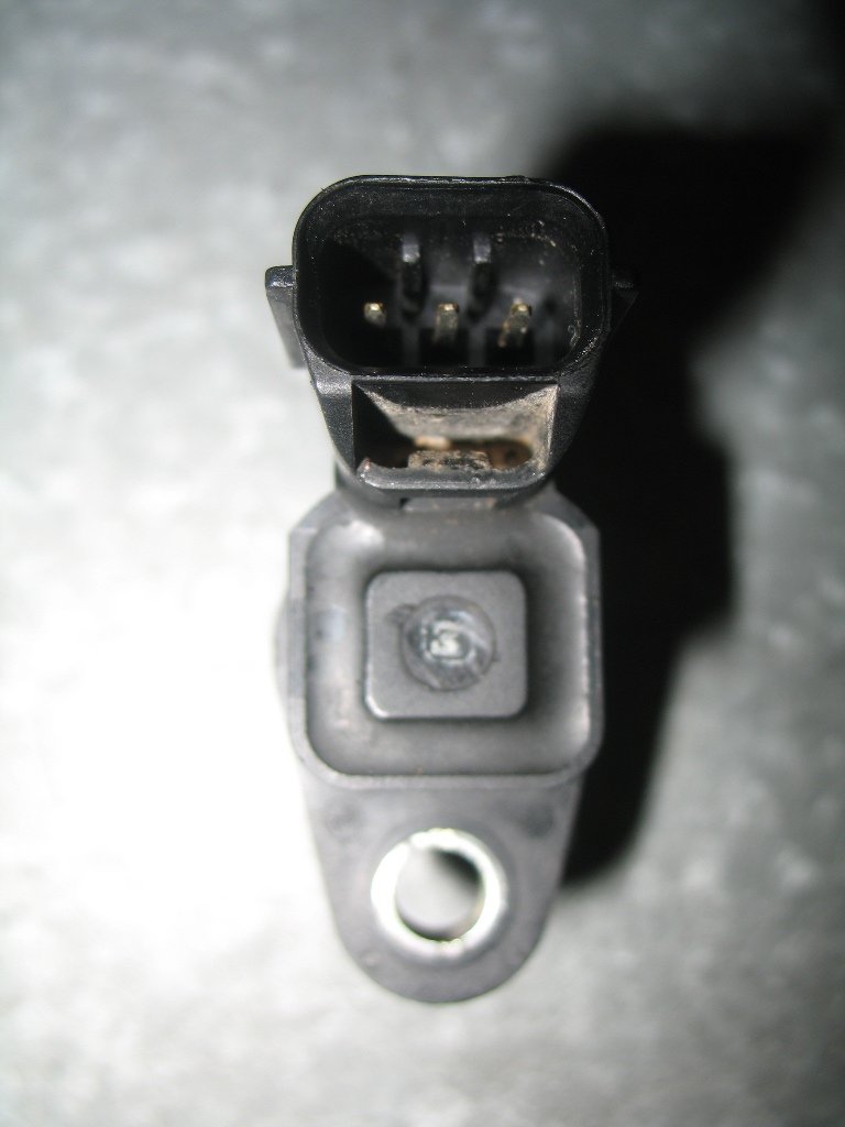

היכן נמצא חישן כניסת מהירות גיר אוטו במיצובישי כריזמה 2003? פרטים בפנים.
idsaash פרסם הודעה בנושא של idsaash בתוך טכני, אחזקה וטיפולים
סליחה. כנראה לא הסברתי את עצמי נכון. אני מלחתחילה רציתי לעשות את זה לבד אז חיברתי אותו למחשב נרשמה תקלה ב בכניסה, מצאתי את שתי החישנים גם הכניסה וגם היציאה רק שאני לא יודע מי זה מה. וכשהלכתי לקנות את החלק מהמוסך מורשה (כי אין אפשרות להשיג אותו במקום אחר) הם לא ידעו מה למכור לי כי גם הם לא ידעו איזה חישן הוא כניסה או יציאה. והם אמרו שהם תמיד מחליפים את שתיהם.(שזה בזבוז כסף רציני כי כל חישן עולה כ 800 ש"ח) וזה ברור לכם שאם היה לי כסף מיתר אז הייתי שם אותו במוסך או קונה את שתי החישנים וזהו. אבל אני חייב לחסוך. תודה. -
הרכב הוא: מיצובישי כריזמה אייר 2003 אוטומטית. לפי מה שרשום במחשב זה החישן שהתקלקל. "input shaft speed sensor " בחברה רוצים להחליף לי את שתיהם גם את הכניסה וגם היציאה למרות שרשום במחשב שרק הכניסה התקלקל, כי הם לא יודעים איזה חישן הוא כניסה ואיזה יציאה. אז עכשיו הרכב מפורק בבית ואני לא יודע איפה החישן כניסה? אני רוצה להחליף אותו לבד אבל אני לא מצליח בשום דרך לזהות איזה מהם כניסה ואיזה יציאה. נואש לעזרה. תודה
