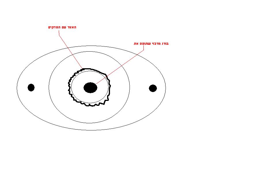

  24. חברה, בבקשה, אנא מכם... אני רוצה התייחסות רק לעניין הכריות בולמים.. עזבו אותי מנוזל הבלמים.. הוא הוחלף והכל בסדר.. תתייחסו רק לכריות בבקשה, אח"כ תריבו מי יש לו יותר נסיון..
