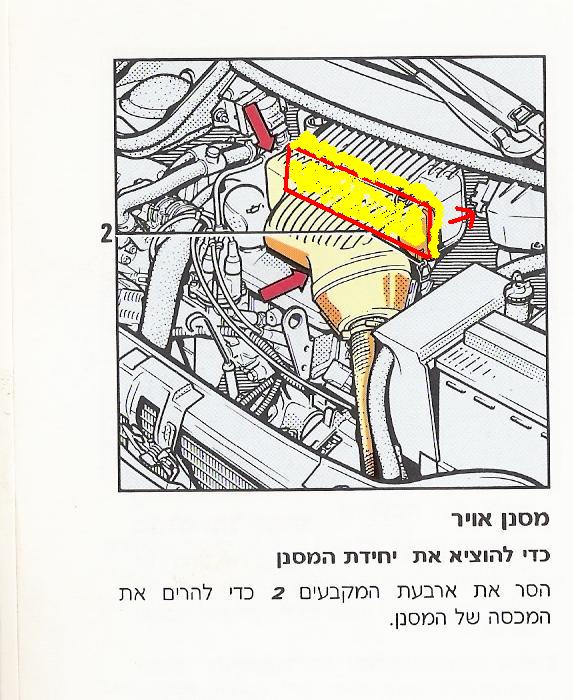

אצלי הקופסא מורכבת משני חלקים שמתפרקים לשניים, קדמי שדרכו נכנס האויר מבחוץ ואחורי שדרכו האויר שנכנס לחלק הקדמי ממשיך ועובר למנוע. לפי מה שעתיד וBA323F אומרים אני משתכנע שהאויר נכנס לתוך 2 ויוצא מ1. אבל אולי הכיוון לא משנה? בהנחה שהכיוון שהמסנן מורכב בו לא נכון , אני מניח שאסור לסובב לו את הכיוון כי אז הלכלוך שהצטבר יוכל להיכנס לצילינדרים, אלא שצריך לרכוש חדש, לא? -

אני דווקא חושב שעופר צודק, ככה גם נדמה לי שזה היה וכך גם חיברתי, לפי מבנה המסנן נראה הגיוני שהאויר זורם מהבסיס של המשולשים ושל המסנן אל הקודקוד שלהם, ולא הפוך כך שיפעיל לחץ על המשולשים בכיוון ההפוך. -
היי, יש לי 2 שאלות, 1. פירקתי את המסנן אוויר ואני רוצה לוודא שהחזרתי אותו בכיוון הנכון, אני מצרף איור של הבית של המסנן אויר, ותמונה של מסנן, השאלה שלי היא האם הצד שסימנתי כ -1 במסנן צריך להיות בקדמת האוטו ביחס לצד 2 או שצד 2 צריך להיות בקדמת האוטו ביחס לצד 1. האוויר נכנס מהחלק הקדמי של הבית. 2. מורכבים לי צמיגים 165/65R13 במקום צמיגים מקוריים של 145/70R13, הצמיגים מורכבים על ג'אנטים מגנזיום, יש לי ג'אנט אחד מהסט שהתעקם ולא מחובר לרכב ובמקומו ג'אנט שלא מתאים לסט שגם הוא התחיל לרקוד, שמעתי שיש מקום בפ"ת שמתמחה בתיקון ג'אנטים מגנזיום, אפשר פרטים שלו? אני חושב כבר להחליף את סט הג'אנטים מגנזיום לג'אנטים ברזל, האם זה מומלץ למרות שהם לא בגודל המקורי שבא עם האוטו? הם יהיו יותר כבדים מהמקוריים, האם זה יפגע בהתנהגות ובאמינות הרכב וזה לא מומלץ? השיקולים שלי הם לא ביצועים יופי והתנהגות אלא חיסכון בדלק ואמינות ומחיר זול לתיקון הבעיה שנוצרה. תודה.

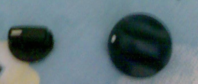

תודה אני חדש בתחום של הדבק החם, והאמת שלא ציפיתי שזה יחזיק את זה כל כך חזק. אבל זה תפוס ממש חזק, לדעתי זה יחזיק כל הזמן. הכפתור גם נפל לי לרצפה ולא קרה כלום. כמות הדבק המומלצת היא כמה שיותר, אני הנחתי את הפלסטיק הכתום על הכפתור, ומילאתי מתחתיו ומסביב לו בדבק ככה שהוא יכסה גם 2-3 מ"מ מסביבו, כמובן שרצוי שהחלק המודבק יהיה שקוע כמה שיותר בתוך הדבק כדי שההדבקה תהיה חזקה. מסתבר אבל שזה לא יצא כל כך מדוייק, נוצר לי רווח בין הכפתור לדופן של המזגן, אני אנסה לשייף קצת את הדבק שמסביב ואולי להעמיק את החור שבתוך הפלסטיק. -

במסגרת ישור קו לטווינגו שקניתי, החלטתי לתקן את כפתור המיזוג, בכפתור המיזוג המקורי ששולט על כיוון זרימת האויר נשבר החלק שמחזיק את הכפתור במקום ומאפשר את סיבוב הפין של כיוון זרימת האויר, באוטו היה כפתור חלופי שהתאים לפין זה אך לא היה מקורי. לקחתי מלחם התכתי את הפלסטיק שמסביב לחלק שרציתי להעביר לכפתור המקורי, פירקתי את החלק, התכתי את הכפתור המקורי כך שהמשטח שלו יהיה מותאם לחלק והדבקתי את החלק באמצעות דבק חם לכפתור המקורי. החלק שהעברתי זה הפלסטיק הכתום. המסקנה שלי היא שגם אם נשבר חלק פלסטיק מקורי, לא חייבים לחפש חדש, אפשר לפעמים לקחת חלק דומה ולנסות לשלב בינהם. או אפילו סתם לקחת חלק פלסטיק מכל דבר אחר שמתאים ולנסות להדביק אותו. הכפתור הימני זה הכפתור המקורי והשמאלי זה הכפתור החלופי. בתמונה הימנית הכפתורים מקדימה, בשניה הכפתורים מאחורה, החלק הכתום כבר מודבק לכפתור המקורי.
