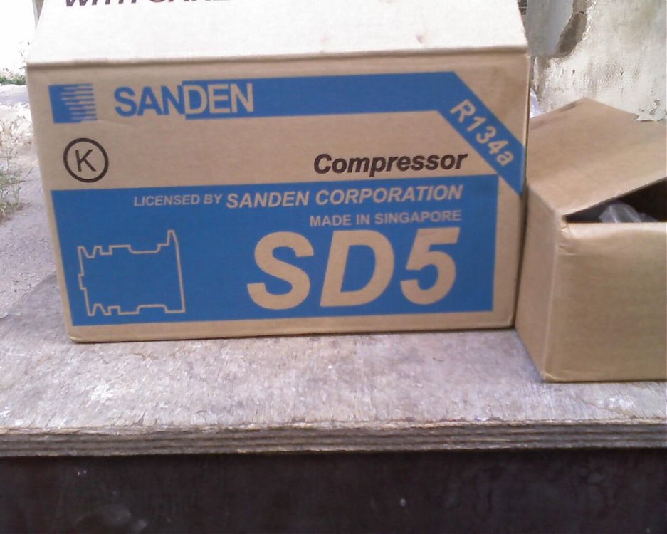

פרויקט מצולם- החלפת מדחס+ נלוים פג"ו 205.
igi2000 פרסם הודעה בנושא של igi2000 בתוך טכני, אחזקה וטיפולים
את האמת לא שמתי עוד אבטחה בנוסף לג"ק... להבא אשים בוקים. לגבי המדחס- מחיר משופץ כ 600 ש"ח, אני קניתי חדש בקצת פחות מ 700 ש"ח. (אחי מוכר את המדחסים) כמובן יוחלפו כול הגומיות במערכת,מייבש,מיסב מותחן,שסתום בלוק,וואקום וגז ( 750 +- 50) -
שלום חברים. הקורבן- פג"ו 205 בציר 97. מדחס מקורי עבר 170.000 ק"מ. המדחס מוחלף בעקבות בריחת גז בחיבור הפולי. בחודשיים האחרונים מולא גז+ וואקום 4 פעמים, כולל החדרת זרחן למערכת לאיתור הנזילה. גם לאחר מילוי זרחן לא היה ניתן להבחין בדליפה. הדליפה אותרה לבסוף בעזרת חיישן. היום נקנה מדחס חדש! מיבש. מיסב. רצועה. שסתום בלוק. הפרוק ארך 20 דקות. בינתיים מעלה מספר תמונות להנאתכם. העבודה תסתיים שבוע הבא.
