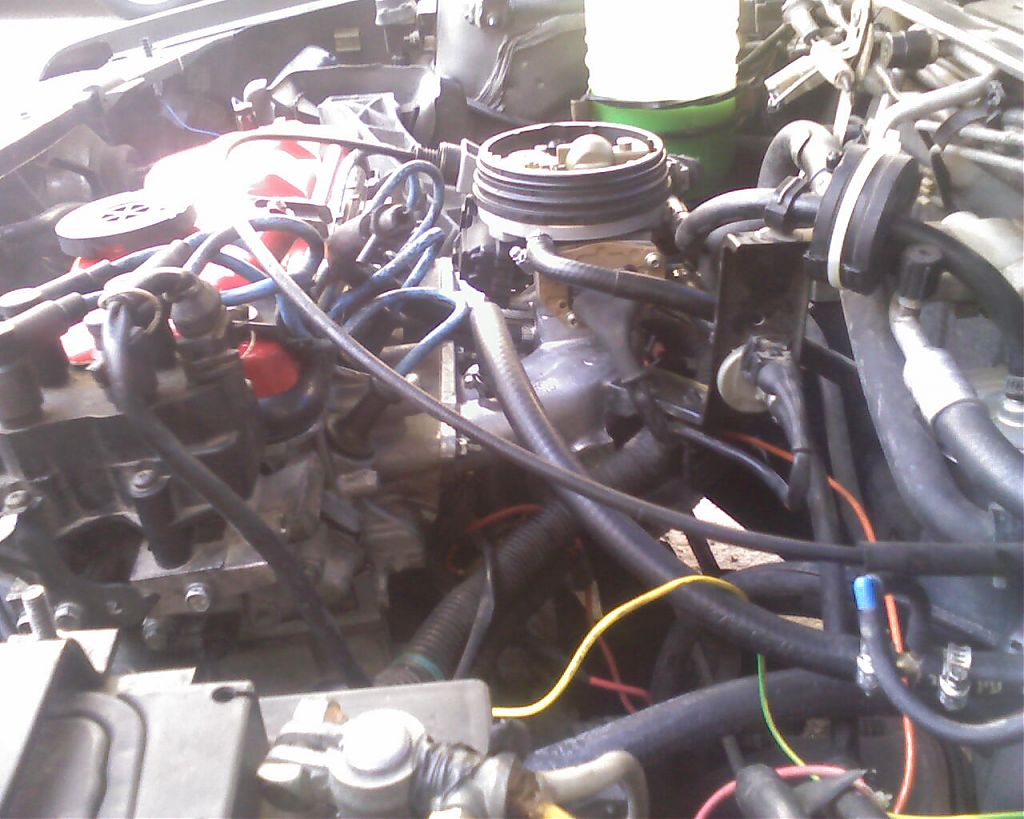

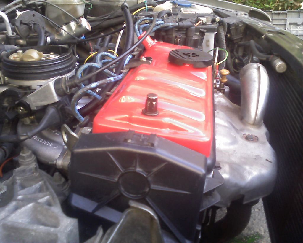

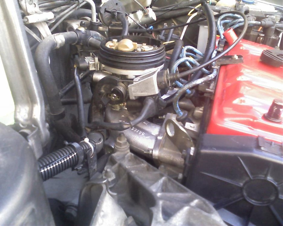

  1. שלום חברים. היום בבוקר הורכבו כול החלקים האחרונים,צינורות וואקום, מכסה טימינג,מילוי מיים וניקוז אויר. המנוע נשמע מצוין. מישהוא הזכיר רדיאטור חימום? לא אמרתי שיש בעיה ולכן לא החלפתי. בקשר לתוספת הכוח, אני חושב ש 15 כוחות הם לא הגזמה- הוחלף קאמשאפט,בוצע פורטינג,והוגדל יחס דחיסה!. גם 10 סוסים יספקו. התרשמות מנסיעה- בטורים נמוכים מורגש יותר מוממנט, לטורים גבוהים עדיין לא עליתי,אך ההרגשה הכללית שהמנוע מרגיש קל יותר,התגובה למצערת מהירה יותר. תמונות..
  2. עדכון. היום הורכב המנוע. הנעתי אותו למספר שניות כדי לראות שהכול תקין. ראש ההזרקה הוא הראש המקורי של הרכב. לעניות דעתי התוספו לאורווה 15 סוסי פוני צעירים ורעננים. מחר בבוקר אמשיך בהרכבה, נשארו פינישיים אחורניים, מילוי מיים,סגירת מכסה טימינג,חיזוק סעפת פלטה, סידור צמות חשמל, ועוד כמה שטויוית. מחירים- סט שליף- 200 צינורות מיים וואקום למיניהם-100. מיים פרסטון כפול 2- 60 סיליקון- 10 שיפוץ ראש הכולל מילוי,ישור,פורטינג- 400. קאמשאפט- 100 המחירים הם לא לכול אחד. אל תצפו למחירים כאלו! עבודה שעתיים פרוק. שלוש הרכבה. מחר יעלו תמונות של המנוע.

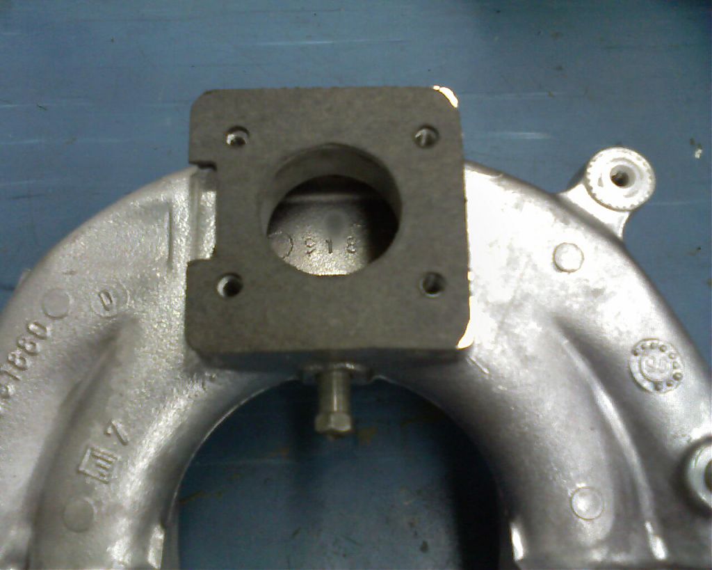

  4. היום חזר הראש לאחר שעבר שינויים שיגרמו למנוע לנשום בקלות. בוצע פורטינג למעברים,גילוח ראש,וכמובן קאמשאפט שנתרם מ AX. נקנו אטם ראש, סט שלייף,צינורות וואקום חדשים,נוזל קרור פרסטון,טרמוסטט, צינור מיים מראש מנוע לקיר אש( רדיאטור חימום פנימי), ועוד כמה דברים שאני לא זוכר. בעת פרוק צינורות הוואקום הצינורות התפוררו,ולכן נקנו צינורות חדשים,עכשיו גם הבוסטר יקבל וואקום חזק. אטם בין ראש ההזרקה לסעפת יניקה לא היה ניתן להשיג אפילו אצל ג"אן, לכן בוצע יצור עצמי. הראש יורכב במהלך סוף השבוע. קצת תמונות..

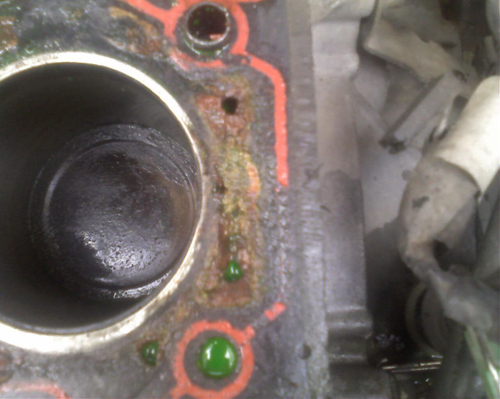

  10. ציפיתי לתגובה קצת יותר ענינית. בינתיים היום פורק הראש ונמצאה הפריצה באטם!. המשך יבוא... תהנו מהתמונות.

  17. חברים שלום. התמונה של המנוע עם חוטי ההצתה הכחולים היא שלי. הצינור שקרוע לך הוא צינור הנשם. החלף אותו, מחירו כמה עשרות שקלים.
