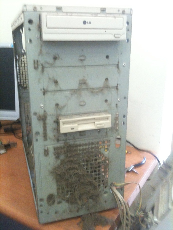

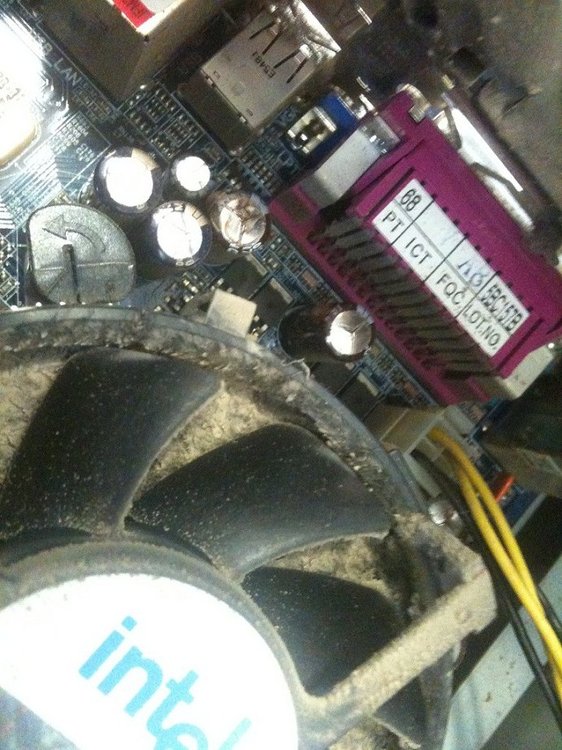

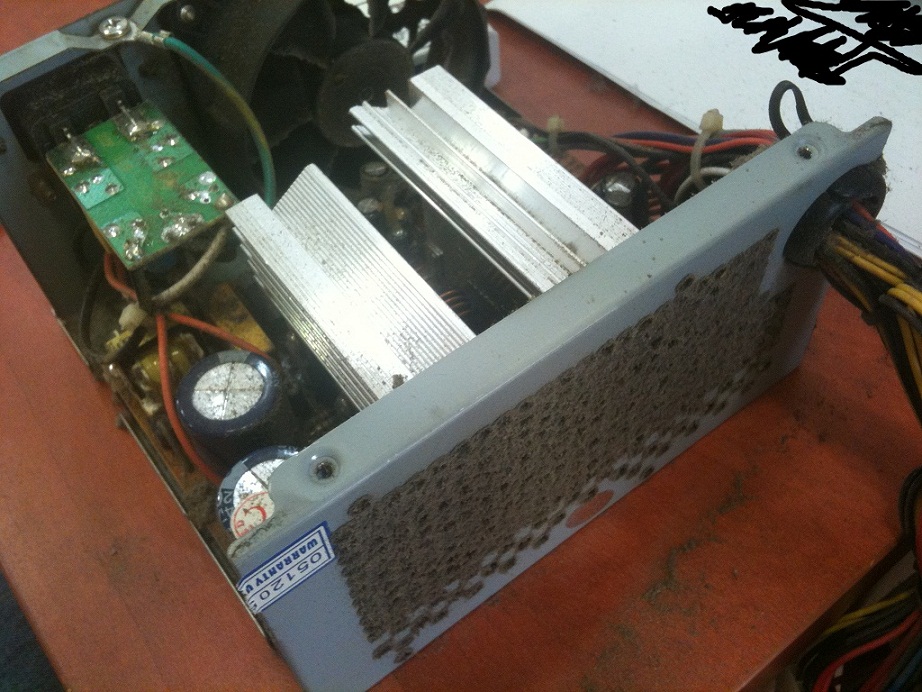

  14. טוב, זה כבר משהו מיוחד, מגיעים אלי הרבה מחשבים עם בעיות התחממות ותקלות הנובעות מחום במחשבים ניידים ונייחים, הגורם העיקרי לתקלה הינם קבלים נפוחים/פרוקים. זה לא משהו שזר לי או שאני לא מכיר וראיתי כבר הרבה דברים, אבל המגוון שציפה לי היום זה משהו מיוחד.. המחשב הראשון הגיע כאשר המחשב משמיע קולות הנעה, נדלק ונכבה, נדלק ונכבה, דבר ראשון חושבים ספק ופותחים את גוף המארז לבדוק מה קורה בפנים. עוד לפני שהגעתי בכלל לספק נתקלתי בתמונות המזעזעות האלה של לוח האם - אזור המעבד במיוחד, גוף קירור סתום מאבק ומאוורר שבקושי מסתובב: מיותר לציין שהמאוורר של המארז אינו הסתובב כלל מכמות הלכלוך שהצטברה בו. לאחר שהתרשמתי מאזור המעבד, פניתי לספק ושם לא הופתעתי לגלות גם כן קבלים נפוחים ופרוקים, כמויות אבק אדירות אך הדבר הכי גרוע, לוח אלקטרוני אשר שינה צבעו לגמרי וריח חזק מאד של חלקים שרופים:
