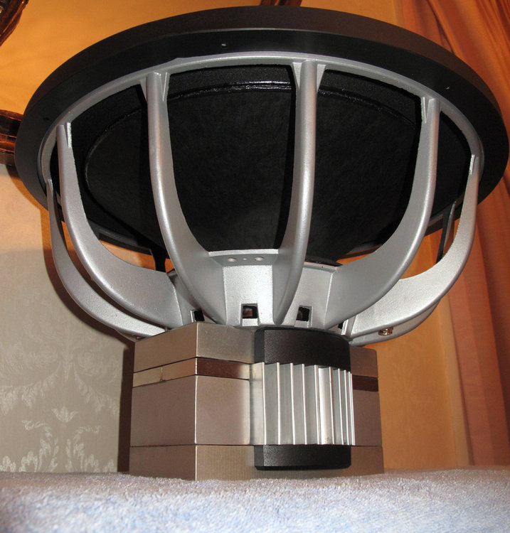

  17. אז כדי שלא באמת תשתעממו לי ולא תלכו לי לאיבוד אני אפנק בכמה תמונות שצילמתי היום אני אתחיל קודם עם הרצפה הכפולה, זהו הבסיס של כל ההתקנה. יש לי סה"כ 3 רכיבים להתקין על הרצפה: זוג מגברים ופרוססור. למזלי הרצפה דיי גדולה (80*110סמ) ולכן לא תהיה לי בעיה בכלל להרכיב את הרכיבים + אביזרים אז התחלתי בלהעתיק את הרצפה העליונה לקרטון (זה השבלונה לפלטה הסופית גם) הלכתי צעד קדימה וחתכתי את צורות המגברים והפרוססור על מנת למקם הכל בצורה שהכי נראית לי לעין. לדעתי ההמיקום הזה תורם לפיזור משקל יחסית שווה אבל אולי אהפוך הכל מצד לצד. אפשר לראות את הזפקו מימין, הפרוססור למעלה והמונו למטה. כמובן שגם ארכיב כמה מאווררים ליניקה-פליטה של אוויר + ממסרים ובנק קבלים קטן בשביל הפרוססור (כדי להתמודד עם הSTOP-START) כמעט כולם פה יודעים שאני אוהב סאבים ומנועים (מנוע = מגנט למי שלא מבין) ואפשר לומר שאפילו יש לי פטיש קטן למנועי ניאודימיום. את הסטאפ הזה תכננתי הרבה זמן, אבל החיפושים שלי אחר מנוע.. זה כבר עניין של חודשים. עד עכשיו היה לי סאב של חברת PSI Car Audio מדגם פלטפורם 3 שעבר אצלי הקטנות מ18" ל15" ולבסוף 12" כפי שראיתם בהתקנה הקודמת. באוזניי זה היה סאב מושלם, מאוד טונאלי וחזק ביחס לגודל שלו עם שחזור תחום נמוכים מאוד מכובד. אבל המשקל - 30 קילו זה כבר טו מאצ'. מבחינתי המנוע המושלם היה מדגם 3HP NEO של חברת TC Sounds - מנוע יחסית נדיר שהגיע מורכב על סאבים של לייטנינג אודיו (כן כן קראתם נכון) מדגם STORM X2 בשנות ה2000 המוקדמות וכמובן שגם על כמה דגמים "מיוחדים" של TC Sounds. הרוב הגיעו עם מנוע Ferrite רגיל אבל היו גם כאלה עם ניאודימיום. גרסאת הניאו חזק מאוד בשביל הגודל שלו (ספיגה של 2000 וואט עם חלקים משודרגים) ומשקל קליל של 11 קג (12.5 בנוי) גם פה היו שתי וואיראיות של הניאו, אחד עם מגנט 0.75" ואחד עם מגנט 0.25". שניהם בעלי נתונים אלקטרומגנטיים זהים (בזכות תכנון יותר יעיל במנוע עם המגנט הקטן). תמונה להמחשה (לייטנינג אודיו) הבעיה? אין כאלה למכירה. כל פעם שכן נתקלתי במכירה הם נחטפו כמעט מיידית. בשלב מסויים התייאשתי והחלטתי "להתפשר" על מנוע ניאודימיום של חברת FI Audio מדגם BTL N2 - מנוע בעל קוטר סליל 3" שמסוגל לספוג בקלות 3000 וואט עם עוצמת מנוע גבוהה מאוד. תמונה להמחשה הייתי מבסוט שמצאתי מנוע ניאודימיום, עד שזה הגיע אליי הביתה וקלטתי שהדבר הזה שוקל 18 קג והוא דיי גדול (זה סאב 18" בתמונה). לא התרשמתי מהרעיון (המנוע למכירה אגב) אז חזרתי לחיפושים שלי, והתחלתי כבר לשאול חברים ומכרים בפייסבוק, עד שנחתתי על מישהו שהיה לו מלאי קטן. לא חשבתי פעמיים והעברתי לו את הסכום שהסכמנו עליו, והוא שלח את המנוע לחבריי הטובים - PSI Car Audio המנוע הגיע אליהם.. שבור. החלק העליון התנתק מהמגנט וזז ממקומו. למה? כי מר בחור בקושי ארז את המנוע כמו שצריך. אבל זו אשמתי שלא בדקתי את זה איתו מלכתחילה. לא נורא. PSI אמרו לי שהם יכולים לתקן את זה וזה יעבוד כמו חדש. בנוסף הם גם בנו לי את כל הסאב מחדש: באסקט 12" TI סליל 3" באורך 83 ממ 3 ספיידרים 10" עם ספייסר חוטים מובילים כפולים לכל סליל טרמינלים קפיץ 4 גייג' ממברנה וסראונד HD דאסטאקפ 6.5" לאחר שסיימו את הבניה ובדיקה, שלחו את הסאב למחסנים של BUY2USA בניו ג'רזי. תוך 3 ימים זה היה אצלי בבית (המשלוח הכי זריז שהיה לי איתם). חפרתי מספיק, אז אני אפנק בכמה תמונות מי ששואל לגבי המנוע - כן יש עליו חלודה. לא זה לא מפריע אבל זה כן מכוער. אני הולך לבצע ניקו חיצוני קטן בעזרת נייר שיוף, סקוצברייט ופוליש. עכשיו יפה יש לי סאב, צריך גם תיבה. כמובן שאני הולך על תיבה פורטד, זה לא שאלה בכלל. בניתי תיבות פורטד עם סלוט פורט ויצא לי גם לבנות עם Aero Port מצינור ביוב. החלטתי הפעם ללכת על Aero Port בודד 4" של חברת Precision Port. תמונות להתרשמות וליד הסאב אני לא לגמריי סגור על תכנון של התיבה. הנפח ידוע לי, כ2 קיוביק פיט והפורט יהיה באורך 11-14" כדי להגיע לנקודת טיונינג של 35-32 הרץ. עד כאן להיום עם התמונות. כמובן שאני אהיה פה לענות על שאלות עד הסבב פינוקים הבא.
