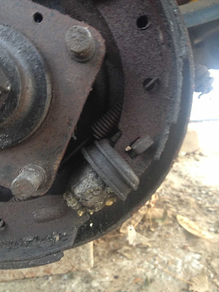

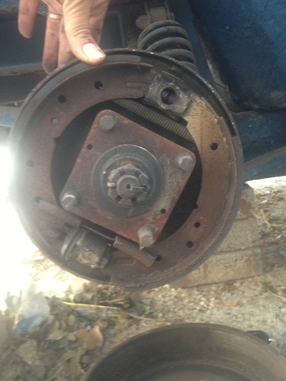

  4. מתחילים לראות איך הרכב יעצור בטסט. משאבות גלגל - מוכן. רפידות סנדלים - מוכן דרמים חריטה - מוכן משאבות מרכזיות - מחר. תמונות - היום.

  11. היום פורקו הגלגלים וכמו שחשבתי גם משאבות הברקס בגלגל יוחלפו. הדרם והרפידות יעברו חריטה וחידוש ונקנה משאבות חדשות. המשאבות המרכזיות נמסרו לשולמן לשיפוץ מחר נקבל דיאגנוזה.

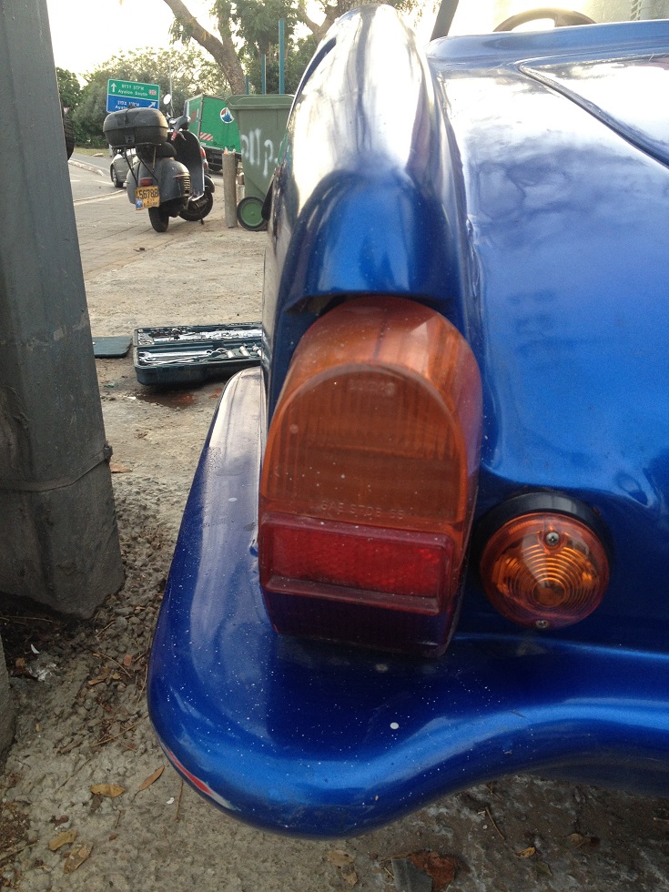

  12. elkmino
    פיברקלאב!

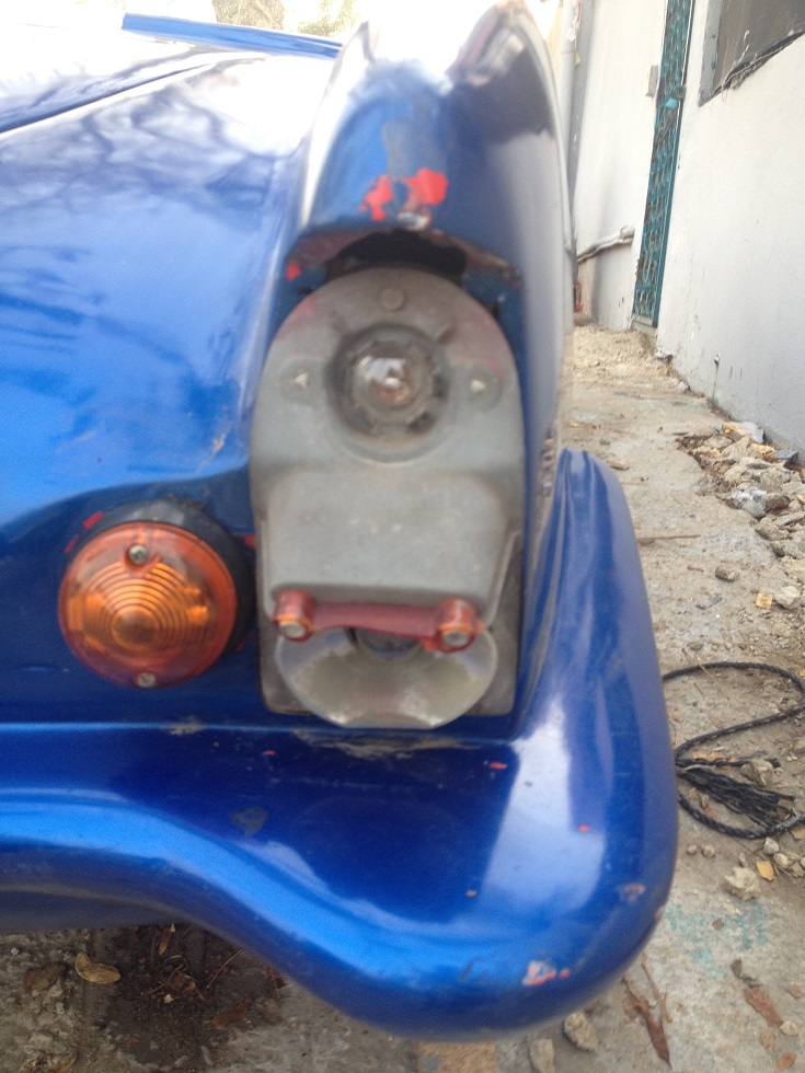

    הפנסיםהאלו הם במקור כאלו רק שקופים.

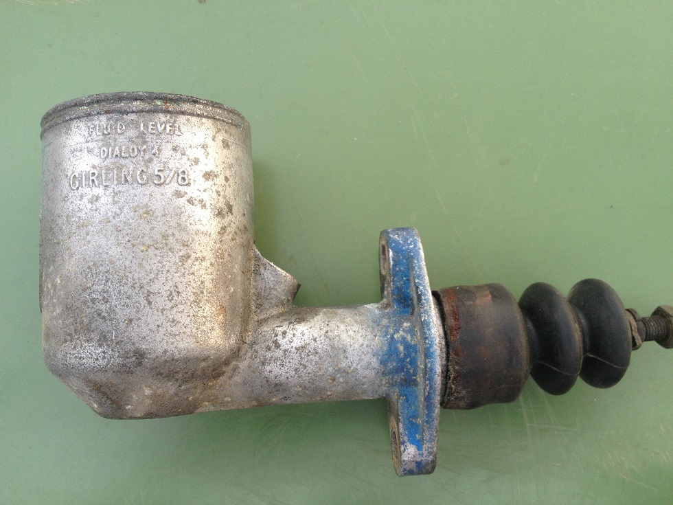

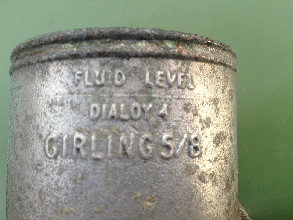

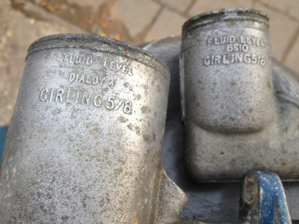

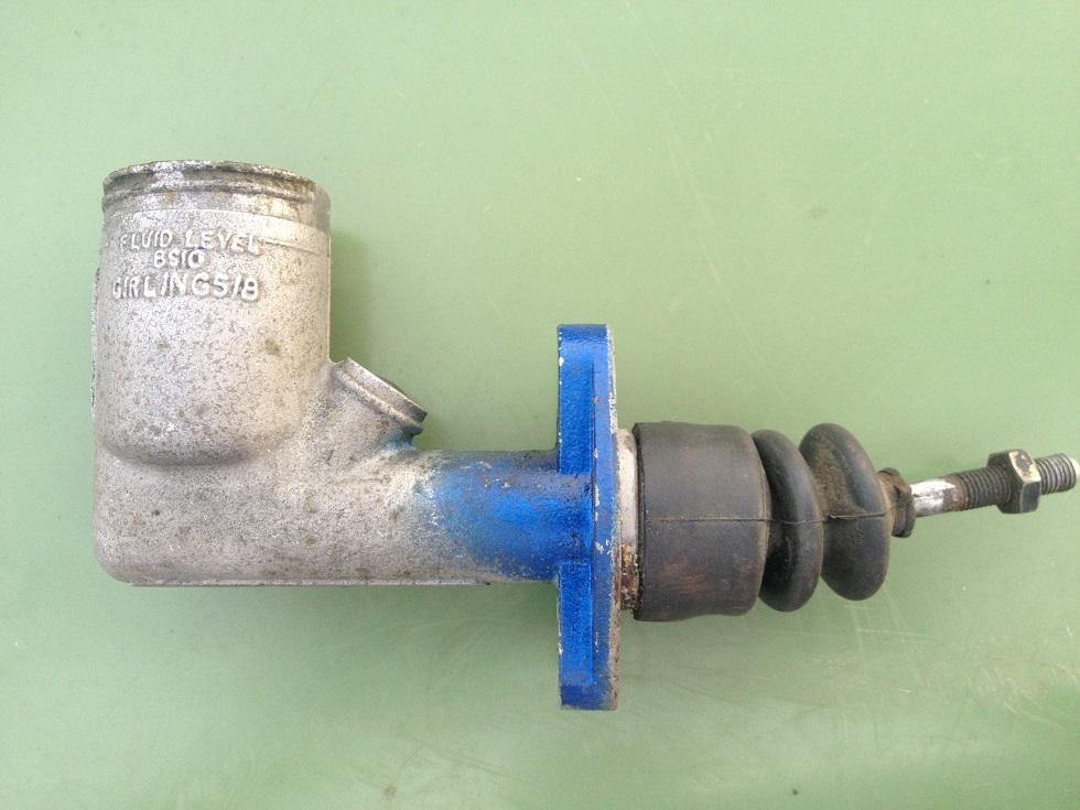

  13. elkmino
    פיברקלאב!
    אלו המשאבות שהיו אצלי הגדולה יותר לברקס והקטנה יותר לקלאצ' שניהם 8\5. אז הפנסים של דוכס או חיפושית. אולי ארכיב אותם הפוך זה יתאים יותר טוב למגרעת שיש.

    את אלו אני מכיר אבל אצלי יש בניה של הפיבר לפנס אחר. אני צריך כאלו או אחרים שיכנסו במקום המיועד.

    במסגרת ריענון לסברה זקוק למשאבות ברקס וקלאץ' יש תמונות של המשאבות. אם יש גם פנסים אחוריים זה יהיה מושלם. (האם הפנסים האלו לא מקוריים?) ראיתי שיש משאבות ברקס לגלגלים האם זה יתאים לסברה? מחר אפרק גלגלים ואצלם דוגמא. כמובן שמה שצריך לשלם ישולם בכיף.
  17. אז כמו שאמרתי אני רוצה להכין את הסברה למפגש הגדול. פורקו 2 משאבות קלאצ' וברקס אם יש למישהו חדשות אשמח או מקום איכותי לשיפוץ. תמונות של הסברה מהיום אחרי שטיפה קלה ותמונות של המשאבות שפורקו. הפנסים האחוריים גם דורשים רענון משום מה נאמר לי שאלו לא המקוריים.
