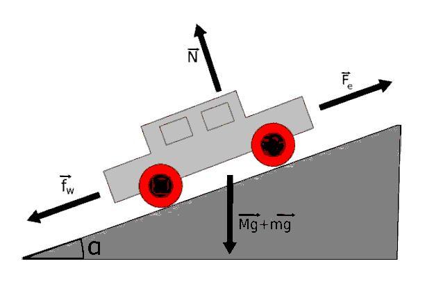

  14. אתה צריך את זה ללימודים בתורת הרכב? אם כן, יש לי דף נוסחאות בוורד שיכול לעזור לך!
