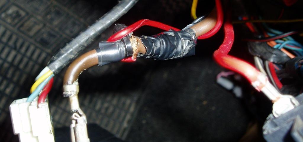

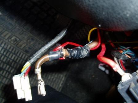

  7. אל החוט החום חיברו חוט אדום (בתמונות למעלה) שכנראה שייך למערכת הקודנית. כשהחוט האדום הזה נע ממקומו הרכב כבה. ז.א. הסדר הכרונולוגי שהביא אותי לבדיקת החוטים - בתחילה הרכב גמגם בנסיעה ולעיתים כבה בעמידה. אח"כ הגיע למצב שלא הניע עם הסטרטר אבל הניע ע"י דחיפה. אח"כ נכבה בנסיעה ולא הניע אפילו בדחיפה. אח"כ עם נסיונות שונים נתן סטרטר ולא הניע כלל. שמתי לב כשאני מניע כשדוושת הגז לחוצה המנוע מסתובב יותר זמן, מה שאמר לי שהבעיה במצב החשמל כשהרכב לא על מצב הסטרטר. כדי לוודא את הנ"ל, נתתי שוב סטרטר ולא שחררתי, ואז המנוע נשאר פועל. פתחתי את המכסה על ההגה, ואלו היו התוצאות. לפי הבנתי, מערכת הקודנית פועלת בשני מישורים. האחד ניתוק החשמל לסטרטר, ז.א. ללא הקשת הקוד אין סטרטר. והשני ניתוק מערכת החשמל למנוע, ז.א. לא ניתן להניע את הרכב בדחיפה ללא הקשת הקוד. החוט שחובר אל החוט החום שבתמונה, לכאורה אחראי על ניתוק הסטרטר ולא על ניתוק מערכת החשמל לרכב, ואם כן מדוע תזוזה בחוט הזה גורמת לכיבוי הרכב? אודה לך על הסבר.
  8. את הרכב קניתי במצב הזה, ואני לא הולך לכלות את ימי בחיפוש אחר האשם במצב. אם הבעלים הקודם היה ממשיך באותה צורה רשלנית, ובהמשך גם במקום להחליף פיוז הוא היה שם גשר, המצב כבר לא היה כל כך בטוח.... אני מעלה את תיאור הענין לפורום, לתועלת החברים - משתי סיבות. האחת - חשיבות ביצוע כל עבודה ברכב אצל בעל מקצוע אחראי, או לחילופין בעבודה עצמאית - עבודה יסודית מתחילה ועד סוף, ללא חיפופים וקיצורי דרך, לפעמים משלמים על זה ביוקר בסוף. השניה - למען המודעות, שלעיתים בעיות כמו שהיו ברכב שלי - גמגומים וכו', יכולות להגרם עקב בעיה חשמלית מסוג זה, שלא היתה ניתנת לבדיקה כמעט בשום צורה. הרכב עבר בדיקה של מערכת ההצתה בצורה ממוחשבת במוסך, וכיון שהרכב לא היה בתנועה וממילא החוטים עמדו ללא תזוזה לא נתגלתה כל בעיה, ורק בנסיעה הבעיה היתה חוזרת.

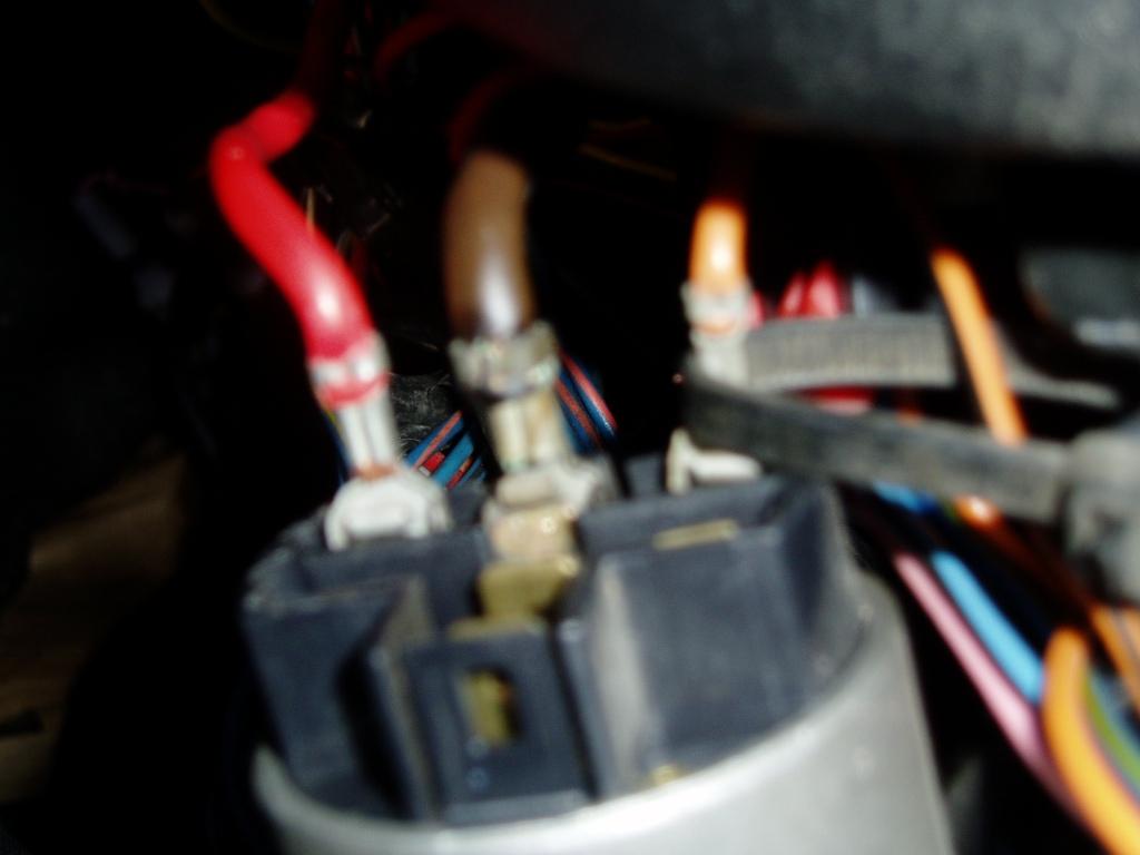

  9. תמונה נוספת להבהרת הענין. במקור שלושת החוטים הנראים בתמונה אמורים להיות בתוך ראש אחד מפלסטיק. כפי הנראה - המתקין שבר את הפלסטיק, וחיבר בנפרד את שלושת החוטים. החוט הכתום, הראשון מצד ימין, חובר יחסית טוב, וחוזק עם הבאנד השחור מפלסטיק כדי שלא יזוז. החוט האדום, הראשון מצד שמאל, חובר ברשלנות, והיה רופף, וראשו היה עדיין מונח בחלק מהפלסטיק המקורי, והיה שרוף לחלוטין. החוט האמצעי, החום, חובר ברשלנות, והתנדנד וקיצר עם החוט האדום, וראשו היה שרוף. כמו כן חובר לו באמצעיתו חוט אדום שמגיע מהשד יודע איפה, חיבור שנעשה בצורה חובבנית ביותר, מכוסה בדבק חשמל ומחוזק עם באנד פלסטיק, וכנראה שהוא האשם בבעיות העיקריות, כיון שבכל נגיעה בו נוצר חיבור וניתוק של החשמל.
  10. אחרי צרות צרורות בהנעה, כיבוי הרכב תוך כדי נסיעה ובעמידה - הפתרון. חוט שחובר שלא כהלכה, ברשלנות מזוויעה, (אני חושב שזה המתקין של הקודנית ברכב), גם לכל הצרות, ולסכנה ממשית בשעת הנסיעה, וכמו כן לסכנת שריפה, ואין צורך להאריך יותר מזה. לשיפוטכם!
