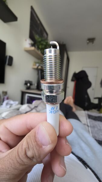

טוב, יש לי עדכון, וזה לא נגמר פשוט וקל כמו שחשבתי (ואולי גם אתם), ואני עדיין בזה. היום בבוקר החלטתי להרכיב את המצתים של NGK, כמו שראיתם בתמונות באחת ההודעות הקודמות בשרשור, המצת נראה טוב נראה מקורי, לא חסר גם ביקורות טובות ושבחים על המצת הזה ובכלל על NGK. החלפתי את המצתים, בהנעה הכל היה בסדר, אבל אחרי כמה מטרים כשאני מנסה קצת ממש קצת ללחוץ כדי להאיץ, שוב אותה הבעייה של גמגומים, גיר מזייף, טורים לא נכונים, פשוט ברדק (רק מזכיר לכם, זה היה לי בדיוק עם הסט החדש של אותם מצתים של בוש, שחשבנו שהם מזוייפים או לא תקינים). מפה העניין התחיל ממש להסתבך. אמרתי אוקיי אולי גם המצתים האלה לא טובים או לא מתאימים או מזוייפים (סיכוי ממש קלוש), והחזרתי למצתים של בוש היחידים מכל הסטים שניסיתי שעבד ללא תקלות (מזכיר, מצתים שעשו 20K וראו עליהם שהם עשו עבודה, אבל יכולתי להמשיך איתם). אחרי שחיברתי הכל בחזרה, התחילו בעיות בהנעה, רעשים מוזרים, חירקושים, ממש צלילים בכלל לא נעימים מהמנוע, וגם מהאגזוז). זה הגיע למצב שהרכב נדלק לכמה שניות ופשוט נכבה. חיברתי סורק תקלות אחרי שבלוח שעונים התחילו להופיע שגיאות של START\STOP, ובOBD זה הראה לי שגיאת מנוע משהו עם MISFIRE ותפקוד כללי של המנוע. וואלה ברגע הזה קיוויתי שלא נפלתי לאיזה בור ושלא הלך לי המנוע או חלק משמעותי בו. אחרי כמה שעות של פירוקים והרכבות של כל אחד מהסטים של המצתים, החלטתי לנתק מצבר לרבע שעה, וגם 2 קונקטורים, אחד לדעתי קשור לחיישן MAF (לא סגור על זה) ועוד קונקטור בוודאות של המצערת. החזרתי את הכל , הנעתי , וחזרתי גם למצתים של NGK, והגעתי למצב שהרכב כן מונע ולא נכבה, אבל עדיין עם התקלה של הגמגומים, מיספיירים, וזיופים מהמנוע. בתמונה אני מצרף נתונים של המיספיירים, זה מהנסיעה האחרונה שלי . מיותר לציין שאני נוסע כמו זקנה ובקושי עובר את ה-2 טור, נוסע ממש בזהירות, עד שאסע מחר למוסך או אם תתנו לי כאן כיוון נוסף ששווה לבדוק. (אולי קוילים? אולי מצערת? מזרקים? משהו אחר?). התמונה השנייה, זה מתאם שאחד מהקליפסים שלו נשבר לי בפירוק של הצינור הזה שאין לי מושג איך קוראים לו אבל יש כאלה שמחליפים אותו בפורק לחץ. הוספתי תמונה של איך הקליפס נראה כשהוא שלם ובצד השני החלק שנשבר. ביינתים ממה שבדקתי הצינור יושב טוב ובפנים, אבל נאמר לי שגם אם הוא יושב טוב אבל יש קליפס שבור עדיין יכול לברוח אוויר בלחץ ובלחיצות. זהו, אז המצב כרגע שלא משנה איזה מצתים אני מרכיב, הרכב מגמגם ואי אפשר ללחוץ על הדוושה יותר מידי. אשמח לעצות. *מצרף גם תמונה של קויל 3, שבOBD רשום שהוא עושה הכי הרבה מיספיירים. -

יכול להיות שהטבעת צריכה ממש להיות צמודה ולא לשחק ככה? או שפשוט להיות בקוטר המתאים ולא קוטר יותר גדול כמו שבאמת רואים בתמונה? אתה צודק , בתמונה הזו אפשר לראות את זה הכי בולט - -

https://alvadi.co.il/spare-parts/seat/ibiza-2017/spark-plug-1979/3816311-seat-ibiza-mk-v-kj1-kjg-1-0-tsi-85kw-petrol-2017-petrol הסתכלתי פה חיפשתי מצתים של בוש להזמין, לא מצאתי, אבל בתמונות של המצתים האחרים, באמת רואים שהטבעת יושבת צמוד ולא רופפת או משחקת. מעניין. אני פשוט לא זוכר איך זה היה אצלי בסטים של המצתים הקודמים. -

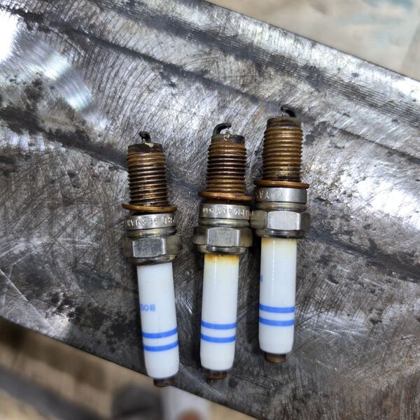

אוקיי אז עד שאתארגן על חדשים, הם כרגע מורכבים אצלי, מאמין שבשבוע הבא אקנה חדשים ואז אוכל לצלם את אלה שוב. אגב, איזה מותג הכי טוב ומתאים לנסיעות חזקות עם סטייג ? -
מצתים מזוייפים (?) - BOSCH
hondacivic02es פרסם הודעה בנושא של hondacivic02es בתוך טכני, אחזקה וטיפולים
התמונה של המצתים שהיו אצלי בשימוש משום מה לא עלתה, מצרף כאן. עכשיו צירפתי את הקובץ של הישנים, בהודעה הראשית זה לא הופיע משום מה.
