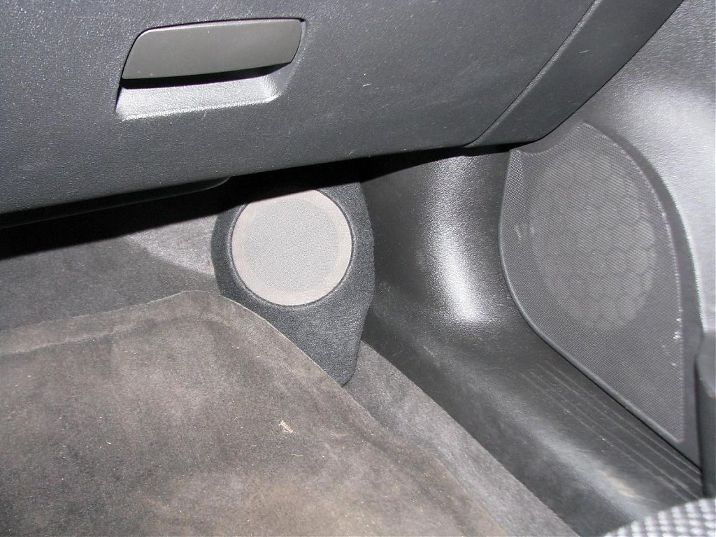

נכון, ההתקנה לא הכי אסטטית בעולם בגלל ששיניתי גם את הפרוססור והיו בתחילה מס' רעשי אלטרנטור. כמובן הצעד הבא זה לסדר את החיווט. הוופרים נכנסו יופי בדלתות, היה צורך לחתוך קצת, ממש קצת את הפח. הטבעות הם הישנות שיוסי הכין לרכב הקודם שלי, היה צורך לחתוך לחצי מבחינת העובי אבל הם התאימו בול במקום, בלי תיבות או כל דבר אחר. בכל זאת רכב אמריקאי וגודל הדלתות בהתאם. כמובן בידוד כפול בדלתות ושאר ירקות ועדיין ישנם מס' רעשים. אני עדיין צריך לצלם את הקורות, לא היה לי זמן לעשות את זה היום, בתקווה מחר. השתמשתי כמובן בפייספלייט המהמם שיוסי הכין לרווליטורים בבניה פשוטה עם ריפוד תואם לריפוד הגג, בלי עור, וויניל או בטיח. אין צורך בתפרים או בעיצוב של הבד, מאוד גמיש ושוב הריפוד לוקח חצי שעה גג וגם זה בגלל הצורך בייבוש הדבק. היתרון של הבד הוא שמצידו השני יש ספוג ככה שהגימור לא חייב להיות בשמיים והבד מכסה על כל הפגמים הקטנים שבמצב אחר היו בולטים מאוד. גיל כל חברה מתארת את הפרוסור שלה כOEM INTEGRATOR; http://www.audison.eu/index_main.php?Section=FEATUREBITONE של הביט 1 לדוגמא או בתרגום חופשי " טכנולוגיה מהפכנית ההופכת את התחום האקוסטי בכל רכב בכדי לכוון כל מערכת פשוטה למערכת היי הנד" ומייד למטה מדובר על היתרונות של כניסות hi-level unput כמו ב... נכון מערכות מקוריות והרוקפורד? "The 3Sixty.3 is the ultimate signal processor from Rockford Fosgate that can function as an OEM integration "black box" or a complete surround sound DSP" http://www.rockfordfosgate.com/products/product_details.asp?cat_id=1&series_id=49&family_id=50&item_id=117203&locale=en_US&p_status= מה בקשר לאלפיין החדש? נכון ניחשת שוב: "customization of these systems is no longer possible. To address this challenge, Alpine Electronics of America, Inc. provides several factory integration solutions, including the new PXA-H800 IMPRINT® audio processor" ככה שכל חברה מייעדת את הפרוססורים שלה לOEM .במקרה הזה JBL איננה שונה. אופיר, בשימחה השינוי באמת גדול ולדעתי לטובה. אלי

טוב הנה כמה תמונות של הפרוססור ועל הדרך קצת, ממש קצת מההתקנה החדשה. ההתקנה די דומה למה שהיה לי רק בהבדל קטן, הסידור של המגברים טיפה שונה על הפלטות כדי לאפשר גישה נוחה יותר לגיינים מ שיצר אצלי בעיה מכייון שגם עם פלטה כפולה המגברים לא נכנסו. הפיתרון? פלטה משולשת (תמונות בהמשך) מזלי שתא המטען מספיק עמוק ועדיין אני נשאר עם מספיק נפח. הקיקים קטנים עם לבד כדי לא למשוך תשומת לב יותר מדי בגלל זה לבד פשוט הספיק, מה שלא הצריך שליחה לרפד והוצאות נוספות. ריפוד קיק כזה עם לבד לוקח לא יותר מחצי שעה ועלות הלבד... אפסית. אני אשתדל בהמשך להעלות עוד תמונות של ההתקנה. אלי
