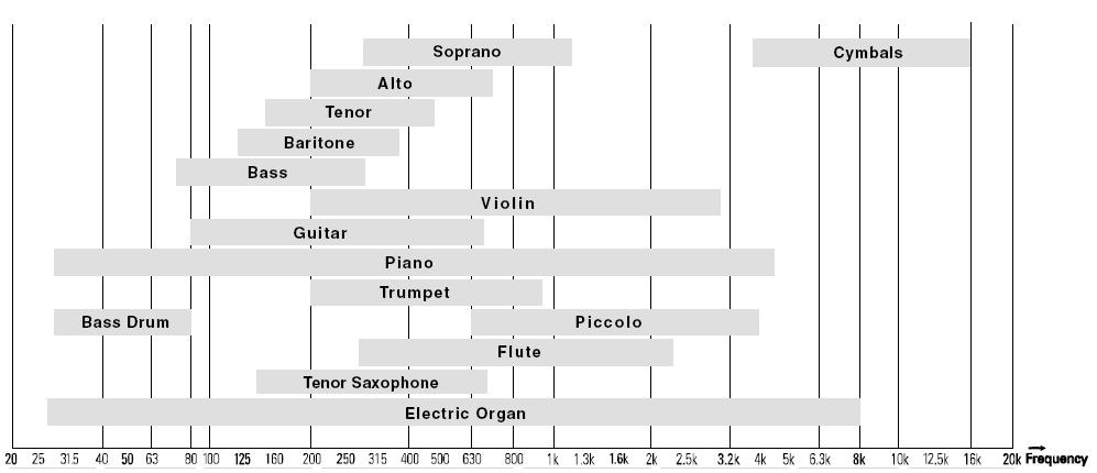

דניאל, אין עוררין ואף אחד לא מתווכח, כולנו פה מסכימים שיוסי הוא מתקין על בכל פרמטר אפשרי, אבל התקנה מטרתה לתת בסיס טוב לכיוונים לא לפטור אותך מהם כלל וכלל. אני מודע ליכולות של יוסי טוב מאוד, לכוון מערכת ברמה שהייתה לך לרמת ביצועים ביחס לכסף שהשקעת לוקח לא יום ובטח שלא יומיים. האם אי פעם ביצעת מדידת RTA? האם שיחקת בפאזות? האם שינית את נקודות החיתוך? סלופים? גיין? אקולציה? יש לי הרגשה שלא. הקרוס של Genesis חותך את המיד מ-350 עד 5, כל הקרוס הזה חתוך בסלופ 6, ז"א הוופר מנגן +350 והוא נמצא מאחורייך, אתה מבין בכלל כמה חסר לך במיקום הנוכחי של הוופר שלך? פסנתר? גיטרה? מציע לך להציץ בטבלה המצורפת. האם שמעת אי פעם על Project 15? אני מניח שלא, חוץ מזה לא זכור לי ש-Genesis נמצאת בתחרות עם חברה כלשהיא, ב-19 שנה ש-Genesis קיימים ומייצרים מגברים אני חושב שהם הוכיחו את עצמם יותר ממספיק.
