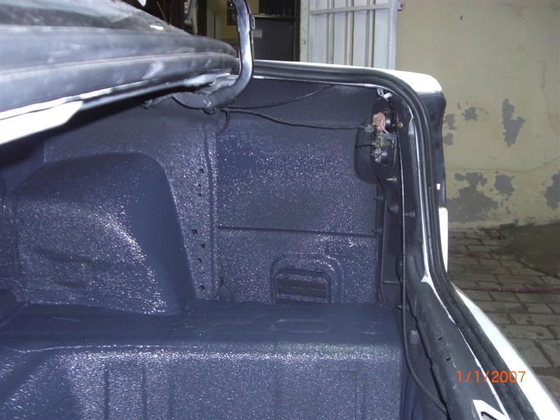

שלום לכולם, הגיע הזמן לעדכונים נוספים, היום בשעה 7:30 בבוקר התחיל יום עבודה נוסף בסדנת ECA, יוסי המשיך במלאכת האיטום ואפשר להגיד שאנחנו כבר מתחילים להריח את הסוף ואפילו כבר אפשר לנהוג ברכב, הותקן היום Luxury Liner Pro בכל חלל הרצפה הפנימי של הרכב וכמובן שלפני סגירה סופית והחזרה של שטיח הרצפה הועבר גם כל החיווט הנדרש, גם חיווט הדלתות נעשה כבר. תוך כדי הרכבת החלקים השונים של הרכב יוסי השתדל לאטום כמה שיותר את חלקי הפלסטיקה השונים על מנת למנוע אי אילו זמזומים\חירקושים\רעשים למינהם, בעיני ההצלחה של היום היא שסוף סוף אני יכול לנהוג ברכב שלי שזה הישג בפני עצמו, מושבים קדמים וחלק נכבד מהפלסטיקה חזר פנימה, אומנם כרגע אין ספסל אחורי\דיפונים ועוד שלל אביזרים, אבל הרכב נוסע אז אני לא מתלונן. כמובן שיש עוד המון, המון, המון מה לעשות ברכב ואנחנו רק בתחילת הדרך, אבל ההתקדמות מהירה יותר ממה שציפיתי. כפי שניתן לראות החיווט שהועבר הוא: 0G Kolossus Fleks Power Wire - Knuconceptz 14G+12G KL3 Speaker Wire - Knuconceptz DVD-Link + IONBUS - Alpine F#1 S-Video - Alpine F#1 Monitor ועוד איזה 2 כבלים לגאג'דטים שיפעלו שם. תמונות היום לפניכם: -

כפי שאתם רואים, יוסי גם נאלץ לתקן שלל נזקים שנעשו מהתקנה קודמת. לגבי המפגש מחר, ישראל זה קצת בעיה לנהוג באוטו בלי כיסאות למפגש, אתה לא חושב? תהנו מהתמונות, דני. -
