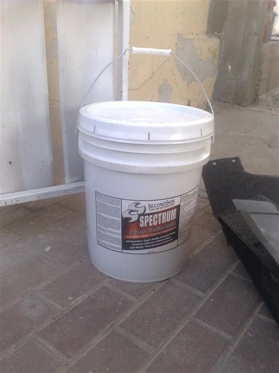

קודם כל תודה לכולם על המחמאות, אם יש למישהו שאלות נוספות אני אשמח לענות עליהן, ביינתים, הנה סיכום קצר של יום עבודה נוסף. אז מה נעשה היום? בעיקר המשך איטום ופירוק, עוד שכבות נוספות של Spectrum ואיטום דלתות בעזרת שילוב של שני החומרים, בנוסף חלק נכבד מהיום הוקדש למיסוך חלקים רבים מהרכב על מנת שנוכל לצפות כמה שיותר אזורים ב-Spectrum, עבודה פשוט מטורפת, יש איזורים שיותר קל להגיע אליהם ויש איזורים שהם בחזקת הבלתי אפשרי, כרגיל יוסי יוצא מגדר הרגיל ומקדיש לנושא שעות נוספות. **קרא את כללי הפורום בעניין ההמלצות, קרדיט בהודעה הראשונה ותו לא.** -

fleshbone, בפרוייקט הזה לא חסכתי כסף, יש לי מספיק יריעות איטום ומספיק איטום נוזלי (אם צריך גם נקנה עוד), ההגיון מאחורי איטום נוזלי הוא היכולת להיכנס למקומות שאיטום רגיל לא יכול להגיע אליהם, ויש הרבה כאלה, מה שאפשר לעשות עם יריעות נעשה ומה שלא יש איטום נוזלי, אל תחפש הגיון כי כל הפרוייקט הזה "קצת" מטורף, לגבי ייבוש זה סיפור בפני עצמו, אני אסביר. Spectrum הוא נוזל מבוסס מים ולכן זמן הייבוש הוא ארוך במיוחד, בעקרון תוך 42 שעות הוא ייבש למגע אבל בגלל שהוא מבוסס על מים צריך להמתין עד שכל המים יתאדו ואסור להניח על החומר הזה משהו שיאטום אותו (כמו שטיחים לדוגמא) כי אז אין למים איך או לאן להתאדות ויש סכנה לקורוזיה\חלודה\whatever, ייבוש מלא עד אידוי של כל המים הוא 30 יום. אחרי שהוא מתייבש אין צורך להניח עליו כלום, למרות שבמקרה שלי אני הולך להניח בכל האוטו שכבה נוספת של LLP, אבל זה למטרה אחרת. לגבי קנייה בארץ כפי שכבר ציינתי, אין אופציה לרכוש, לא Spectrum ולא Damplifier PRO Black ולא עוד חומרים שתראו בהמשך. דני. -

אדי, האמת, קיבלתי המלצה מ-ANT הבעלים של SS לעשות את זה, אבל אני לא סגור הזה, הוא אמר שהשיפור יבוא בצורה של שקט מדהים, יכול להיות שנעשה רק את איזור הצמיגים, לא יודע, אל תשכח שיש לי עוד שכבה של LLP על כל האוטו. fleshbone, המחירים מצויינים באתר של SS, הבעיה מתחילה במשלוח מכיוון שהוא מאוד אבל מאוד יקר, לגבי שכבות, החומר הזה נותן את התוצאות הטובות ביותר כאשר מגיעים לעובי של 3MM, עובי של 1MM זה בערך 2-5 שכבות, כלומר 3MM הם כ-15 שכבות, גלון אחד של החומר הזה יכסה לך כ-40SQ FEET אם תעשה שכבה של 1MM. דני. -

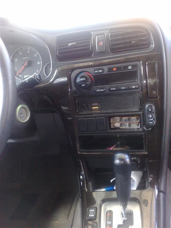

בוקר טוב לכולם... בשעה טובה אתמול סוף סוף התחילה העבודה על הרכב שלי, זה לקח קצת זמן גם בגללי וגם בגלל יוסי שהיה עסוק לאורך כל התקופה עם מספר רכבים בינהם נמצא גם הרכב המדהים של אורי, פשוט "גאווה ישראלית, משלנו". אז מה נעשה אתמול? קודם כל, פירוק ושאני אומר פירוק אני מתכוון לפירוק, כיסאות, שטיחים, שטיח רצפה, תא מטען, תא כפפות, קונסולה, וכל דבר אחר שעלול להפריע בדרך, יוסי עטף את כל הברגים והחלקים השונים בשקיות מקוטלגות על מנת לשמור על סדר ולאחר מכן ביצענו נקיון רציני על כל הרכב על מנת להכין אותו לעבודת האיטום המסיבית. ד"א זה לא יאומן כמה דברים מוצאים שמפרקים את הרכב למצב כזה, כתוצאה מהפירוק אפילו השלמתי טיפ ליוסי, 16 ש"ח ו-80 אגורות נמצאו ברכב! כבר אתמול התחלנו באיטום הרצפה ותא המטען כאשר מדובר על שכבה של Damplifier PRO ברצפה ומספר שכבות של ואיטום נוזלי מסוג Spectrum בתא המטען, כמובן שלא חסכנו בחומר ואפילו על הרצפה הוספנו קצת איטום נוזלי פה ושם. מי שמכיר את החומרים בטח שואל את עצמו למה ה-Damplifier שלי שחור? רובנו רגילים לראות אותו בצבע כסף, ובכן מדובר בגירסא חדשה ומשופרת במעט אך טיפה יותר קשה לעבודה, לצערי היא עוד לא זמינה בארץ, מי שרוצה יותר מידע מוזמן לקרוא באתר של Second Skin. לגבי האיטום הנוזלי, גם הוא לא זמין בארץ, הסיבה שבחרנו להשתמש בו היא מכיוון שבתא המטען יש המון מקומות שפשוט אי אפשר להיכנס עם חומרי איטום רגילים ולכן חומר איטום נוזלי מהווה אלטרנטיבה מצויינת. יש עוד הרבה עבודת איטום כמובן ועוד מספר חומרים שונים, אנחנו רק בתחילת הדרך. אז מה היה לנו שם סובארו B4, יוסי אלפיין והרבה חומרי איטום, הנה באות התמונות, סטייל לפני ואחרי, אפילו וידאו קצר. -
