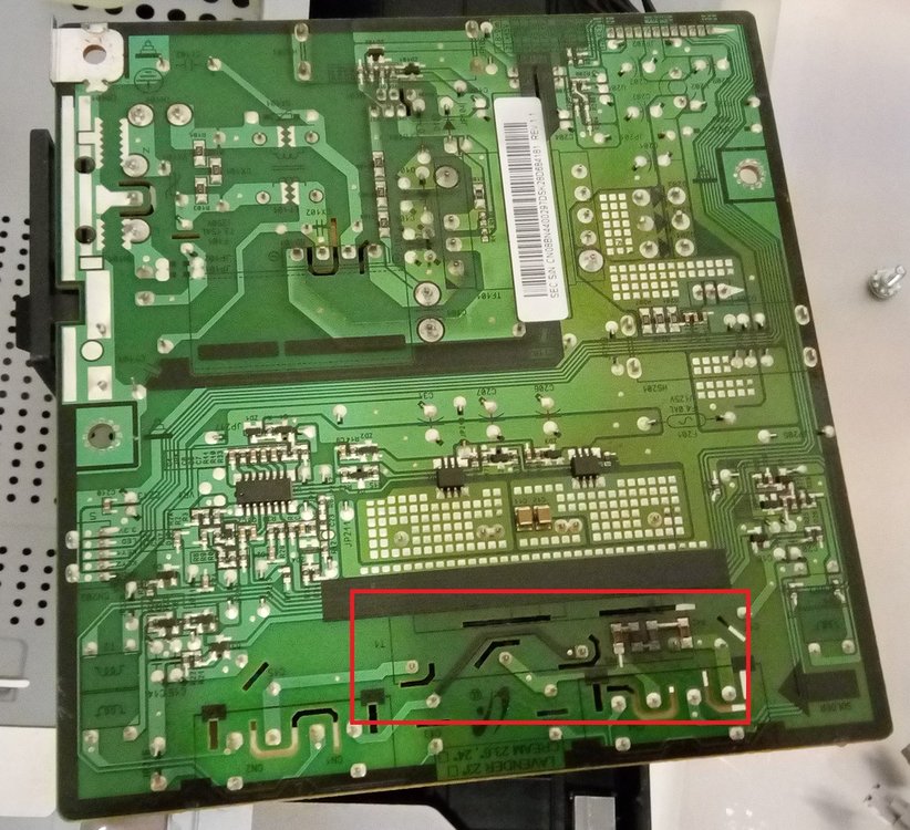

1040 קצת גבוהה. אמור להיות לכיוון 800-900, יש מצב סטייה של רב מודד. השאלה מה התחיל להשרף, לפי המדידות זה לא נראה שהשנאי גמור. יכול להיות שזה המוליך לערוץ 1 הוא נראה שחור, אתה יכול לגרד אותו ולעשות מעקף קטן ליתר בטחון מעבר לזה אני לא רואה משהו חריג שיכול לתת ריח כמו שאתה מתאר. לגבי אם יהיה ריח או לא זה תלוי אם נשרף עד הסוף או שעדין יש מוליכות. ליתר בטחון צלם את האזור הזה שנראה בבירור או שתעשה מעקף בשביל להיות בטוח.
תנסה להדליק זה לא יזיק וריח כבר לא אמור להיות. אין לי מושג אני בודק אותם בחיבור לאינוורטר תקין, אכן הם בתוך המסך עצמו וזה סיוט להחליך אותם. אגב כמה מדדתה בא וב? זה שד מקצר זה בסדר, גם ה יכול להיות בסדר כי זה סליל ראשוני ואין לי מושג אם יש שם התנגדות מספקת בשביל שהרב מודד לא יראה את זה כקצר.
בתוך השנאי הכחול, אתה יכול לקרוא את השרשור הזה תקלה דומה http://hwzone.co.il/community/threads/555228-%D7%94%D7%97%D7%9C%D7%A4%D7%AA-Inverter-Transforme-%D7%9C%D7%9E%D7%A1%D7%9A לא היתי ממהר להזמין משהו ללא בדיקה של הפלורוסנטים עצמם. מה קורא עכשיו אם אתה מנסה להדליק אותו?
תתחיל מבדיקת קצרים , צריך להיות לך סימן של דיודה ברב מודד, אם מצפצף יש קצר. אם מצאתה קצר במדידה כול שהיא אתה יכול לדלג להבאה, אם אין קצר תעלה לפי 200 > 2000 > 20K והלאה. תקין אני מנחש סביבות הכמה מאות, אין לי נתון מדוייק בשבילך וגם לא צריך, מה שמעניין זה אם יש קצר או הפרש גדול בין אחד מסלילי היציאה. אגב השנאים האלא זה תקלה סדרתית בסמסונגים ואחרים שמשתמשים בהם, פשוט זה קורה אחרי האחריות ולא מעניין את אף אחד.

PHPCLUB הלך לך האינוורטר, בשביל להיות בטוח מדוד התנגדות על הסליל יציאה והכניסה בשנאי הכחול ללא חיבור לחשמל בכלל. אגב זה סמסונג? יש להם שנאי מעוד מיוחד אם חוטים מעוד דקים שנוטה להשרף ולמלא את החדר בריח מעוד נעים

אכן מדידת מתחים בעזרת פלוק במצב DC, תשים לב שהחיבור יהיה מנותק, מה שמעניין אותך קודם כל זה מתח SBY/VSB בדרך כלל 5V. בודקים בזמן שהמכשיר בחשמל לכן תהיה זהיר יש שם מתח חי של 220V. תצלם את הנקודות שסימנתי ככה שיראו את הכיתוב, ככה נוכל לכוון אותך יותר טוב.
שתי הכרטיסים נראים תקינים למראית עין, לכרטיס של הספק יש צד שני צלם גם אותו. בשביל להיות בטוח אם זה ספק או לא יש צורך במדידת מתח ביציאה מהספק.
