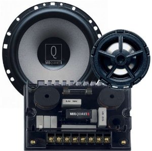

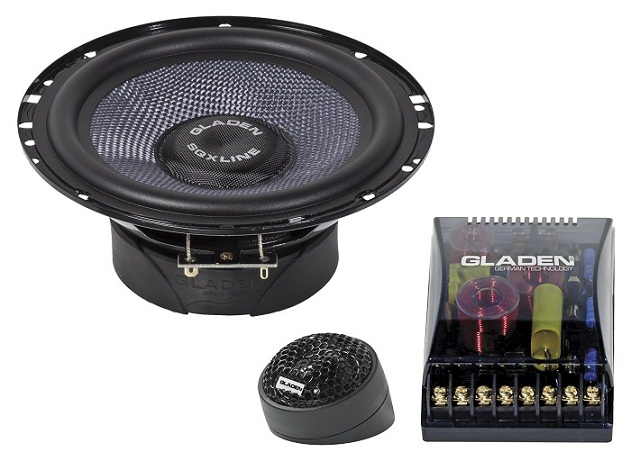

DLS Scandinavia- סט ספינת הדגל של החברה, מידבאס, מידריינג' (יש לי גם שני טוויטרים, אחד מהם דורש תיקון). SEAS Lotus Performance- אחד מהסטים 2 חלקים הכי טובים שיצא לי לשמוע, סט איכותי, מאוזן, מיוצר בנורווגיה, מגיע במזוודה. Gladen SQX- סט במצב חדש לחלוטין, נציל ומגיע בהתנגדות של 2 אוהם למיצוי מקסימלי. MB-Quart QSC 216- סט מהסדרה הגבוהה ביותר שלהם, מהסדרות הישנות, תוצרת גרמניה. Hertz Hi Energy- הסט המוכר של הרץ, הגרסה החדשה, שמור כמו חדש. ניתן להציע החלפות מעניינות. 050-8786669 ישראל
