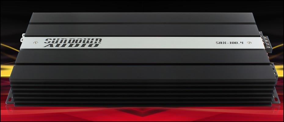

1. הרץ HE 4.1- מגבר מבית טוב, במצב חדש כמעט לחלוטין, עם האריזה המקורית וכל הניירת והאביזרים. http://electrosila.info/wp-content/uploads/2012/02/Hertz-HE-4.pdf 2. סאונדסטרים XTA720.4 מגבר חזק, מפיק 90 RMS לערוץ, או 360 בגישור. זה מגבר מסדרה ישנה שנחשב טוב משמעותית מהסדרות המקבילות כיום. http://www.bigdogaudio.de/car-hifi-v...xta-72042.html 3. רוקפורד 400.4- מיוצר בארה"ב, מפיק בפועל לפי תעודת לידה 90-100RMS לכל ערוץ. 4. DLS CA31- מגבר 3 ערוצים איכותי של DLS, שני מגברים בבודי אחד, יציב ב 2 אוהם גם בערוץ הסאב. http://dls.se/en/car/prod.html?produkt=en_889 5. סאנדאון SAX100.4D- מגבר מוכר ומפורסם, דובר עליו רבות בפורום ובחו"ל. http://www.sundownaudio.com/index.php/products/discontinued/item/sax-1004d.html 6. אטון MA 100.4- מגבר קטן מימדים, קלאס D, איכותי, בעל אחוז עיוות נמוך מאוד, במצב מעולה, עדיין באחריות! http://www.etongmbh.de/uploads/tx_pbproducts/MA100_150_web_BedAnltg.pdf 7. סלסטרה RA475X- בין המגברים האיכותיים שיצא לי לשמוע, הגביר אצלי מידריינג'ים וטוויטרים. קטן וקומפקטי במידותיו, מגיע עם 2 מאווררים עליו. בנוי כדואל סטריאו, שזה בעצם שני מגברים נפרדים לחלוטין תחת אותו בודי. שימו לב שהצהרת ההספק היא ב 11V! בפועל הוא נותן בסביבות ה 100-110 לערוץ. http://www.celestra.it/eng/products/schede/RA475x.pdf 8. זד אודיו Deuce- מסדרת ה Class A/B האחרונה שסטפן מנץ ייצר תחת ידיו. הדגם הוא DEUCE, מגבר 2 ערוצים בהמה, איכותי, מגיע משודרג מהחברה עם BURR BROWN, מפיק בפועל 245 RMS לערוץ, ויכול להגיע כמעט ל 1000 RMS בגישור! קישור לדף נתונים: http://www.zedaudiocorp.com/index.ph...the-deuce.html 9. הרץ Spl Show HP802- מגבר 2 ערוצים מפגר בעוצמתו, מגיע עד ל 1800RMS בגישור! זהו מגבר נדיר מאוד בארצנו, נמצא בשימוש מספר חודשים ועדיין באחריות. קישור לדף היצרן, מחירים ונתונים: http://hertzaudiovideo.eu/wp-content...HP802_tech.pdf http://hertzaudiovideo.eu/hp-802/ http://caraudiosecurity.com/hertz-amplifier-hp-802 050-8786669 ישראל
