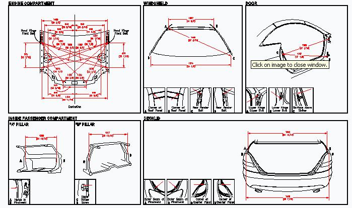

לשאלותיך 1 ,כן ניתן על פי הוראות היצרן בנקודות החיבור המקוריות 2 ההחלטה על סוג התיקון החלפה או יישור תלויה בסוג הכיפוף ומיקומו לפני או אחרי בית הבולם ,ותלוי בסוג קורת השלדה וסוג המבנה 3 ,כן ניתן לתקן לרמה שלא תורגש מבחינת יציבות ,מראה חיצוני ,ויברציות רעשים הנושא היחידי שלעולם לא יחזור לקדמותו (פרט לשלדות מודבקות ) הוא נושא אזורי הקריסה בשעת תאונה ככל שתשקיע יותר בשאלותיך כך תענה בפירוט רב יותר ,הכוונה היא לתמונות לגבי איכות התיקון יש למדוד על פי נתוני חברות המתמחות בתכנה ליישור שלדה ,עד לרמת גובה גשר הפנסים ומכסה המנוע לא לכל פחח יש את הגישה לנתונים אלו אך העניין קיים לגבי המקרה שלך אני מסופק אם החלפת הקורה תפתור את בעייתך יגאל
