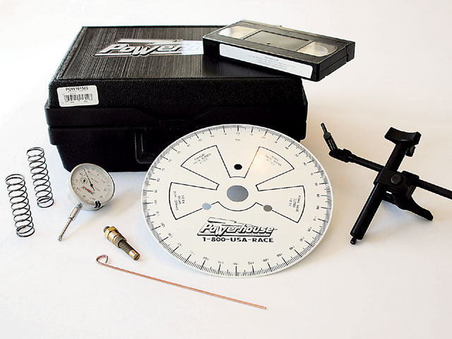

תפקיד גלגל מעלות זה הוא לבדוק את פרופיל תזמון השסתומים כאשר אנו מחליפים ל"גל זיזים חם",בשילוב עם אינדיקטור כמובן שישנם עוד כמה שימושים נילווים, אך זהו העיקרי להשיג ניתן כמובן בחו"ל איביי ודומיו בארץ חנויות שיפורים http://store.summitracing.com/partdetail.asp?autofilter=1&part=CCA%2D4790&N=700+%2D111332+115&autoview=sku יגאל -
