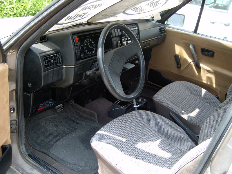

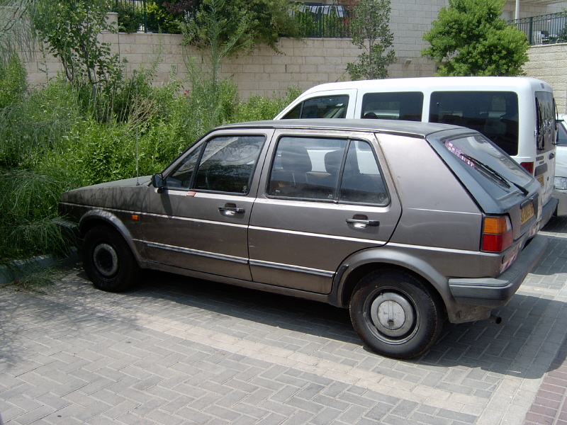

  17. גולף שנת 86, 1600 כולל מזגן. ברקסים וצמיגים חדשים. מתוחזקת בקפדנות ובמצב מכאני טוב מאוד. מחיר: 6500 ש"ח הרכב נמצא במודיעין. 0543132560
