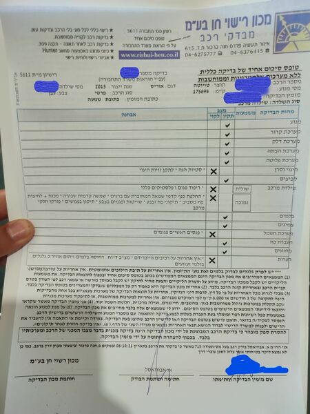

שלום, אשמח לקבל חוות דעת על בדיקב לפני קניה, טויוטה פריוס 2013 עם 175K ק"מ הרכב עבר תאונה מקדימה שתוקנה ללא ירידת ערך, עפ"י הפירוט הוחלפו בתאונה: מגן(טמבון) קדמי מקורי, גומי למכסה קדמי מקורי, כנף קידמי מקורי, גומיה לכנף קדמי מקורי, דלת אחורי ימין מקורי, תומך ימין מקורי. (בנוסף גם קליפסים וכאלה) לפי מה שאני מבין אין פה משמעות בטיחותית, נכון? תודה רבה
