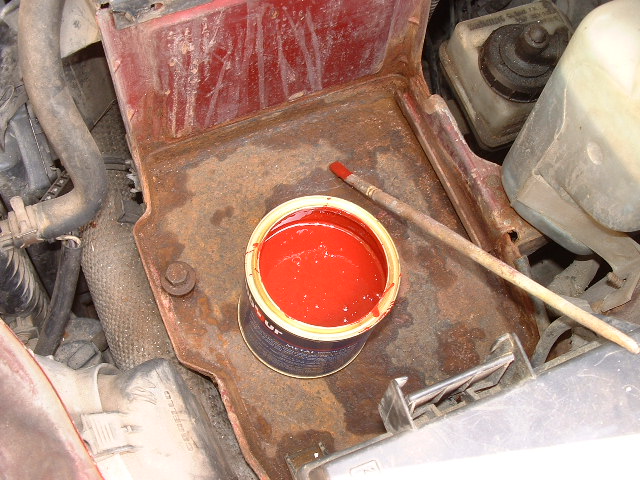

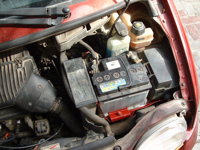

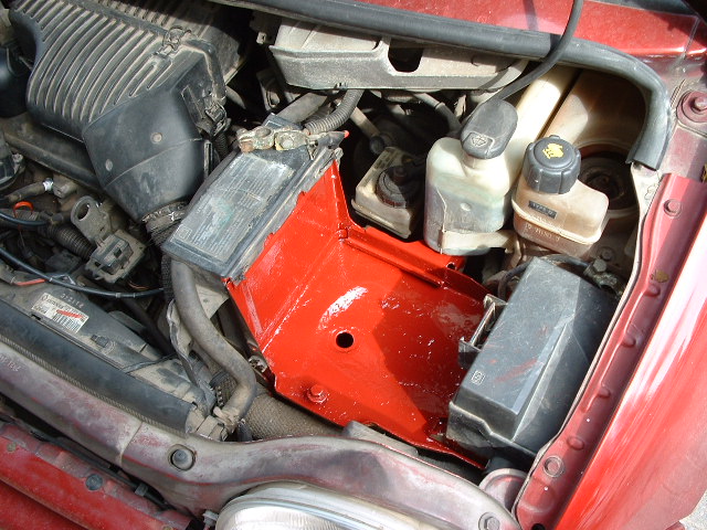

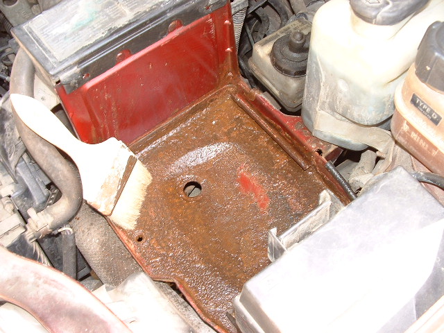

  1. והצביעה שתי שכבות. וייבוש של 3 שעות. והרכבה של המצבר חזרה.

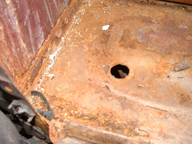

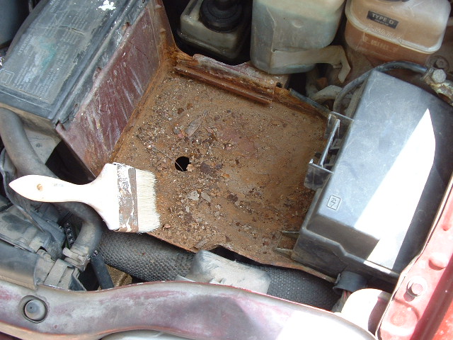

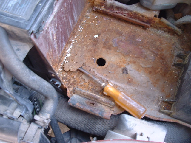

  2. אחרי שגירדתי את החלודה ניקיתי עם טרפנטין

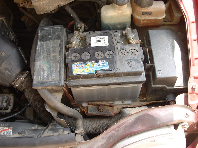

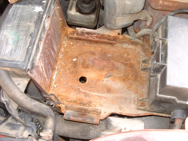

  3. לפני חצי שנה החלפתי מצבר , ואז ראיתי את כמות החלודה הזאת. בהזדמנות הראשונה שיצא לי ,היום. קניתי צבע לצביעה ישר על חלודה , והתחלתי במלאכה. וואלה כיף . אגב לא פירקתי את קופסת הפיוזים כי החלודה לא הגיעה לשם עדיין.
