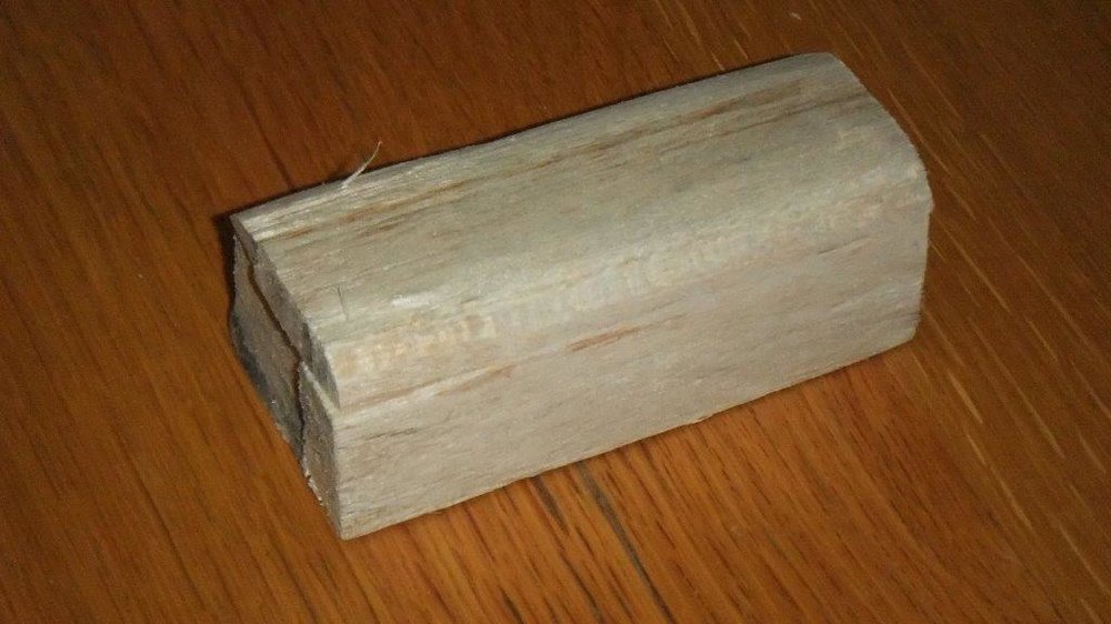

אתה צודק אפרט יותר בחלקים הבאים. בכל מקרה, הרעיון היה לבנות את הדגם מבלזה (עץ קל המשמש לטיסנים). התברר שהחומר לא מתאים לכל החלקים, בעיות של חוזק בחלקים גדולים ויכולת עיבוד פרטים בחלקים קטנים. נאלצתי לאלתר ולמצוא חומרים מאימים לכל חלק וחלק. בין היתר גיליתי ש-PVC עושה עבודה נפלאה. השתמשתי בשני סוגים, PVC קשיח מתעלות חשמל, ולוחות PVC מוקצף שהוא רך יותר וניתן לעיבוד בעוביים גדולים יותר. להדבקה השתמשתי במספר דבקים שונים המתאימים לחומרים השונים, כמו דבק לבלזה, לPVC , לעץ, ואפוקסי מסוגים שונים. אפוקסי פלסטלינה שאפשר לעצב לצורת חלקים ולאחר יבוש לעבד במדוייק. רשימה חלקית של החומרים ודוגמאות שימוש: - עץ אלון...................................שסי - MDF....................................שסי - בלזה , לוחות ומוטות.....................פנלים בשסי, בודי, תחתית הרדיאטור, אגן השמן - שפכטל לעץ..............................החלקת העץ והעגלת "כיפופים" - מוטות אלומיניום מפרופילים שונים........מתלים, מסרק הגה, בלוק מנוע - מוטות עץ עגול (דיבל)...................מוטות פיתול, תיבת הגה, בלוק מנוע. - תעלות PVC בגדלים שונים..............מתלים קידמיים, בלוק, אגן שמן, מסרק הגה - לוחות PVC מוקצף בעוביים שונים........בלוק, תיבת הגה - צינורות נחושת...........................בולמים - צינורות פלסטיק..........................צירי מתלים, מסרק הגה, תפוחי הגה - ברגים, אומים, שייבות, קפיצים. - גומי.....................................קופלונג הגה, גומיות לזרועות הגה - דבקים שונים - צבעים שונים (ספריי) - לקה שקופה - בדיל....................................הלחמת שיבות ואומים וברגים ליצירת חלקים כמו פקק רדיאטור - פח דק..................................במכסה רדיאטור, סמן כוון הצתה בגלגל התנופה - נייר אלומיניום עבה.....................מספרים והטבעות בבלוק

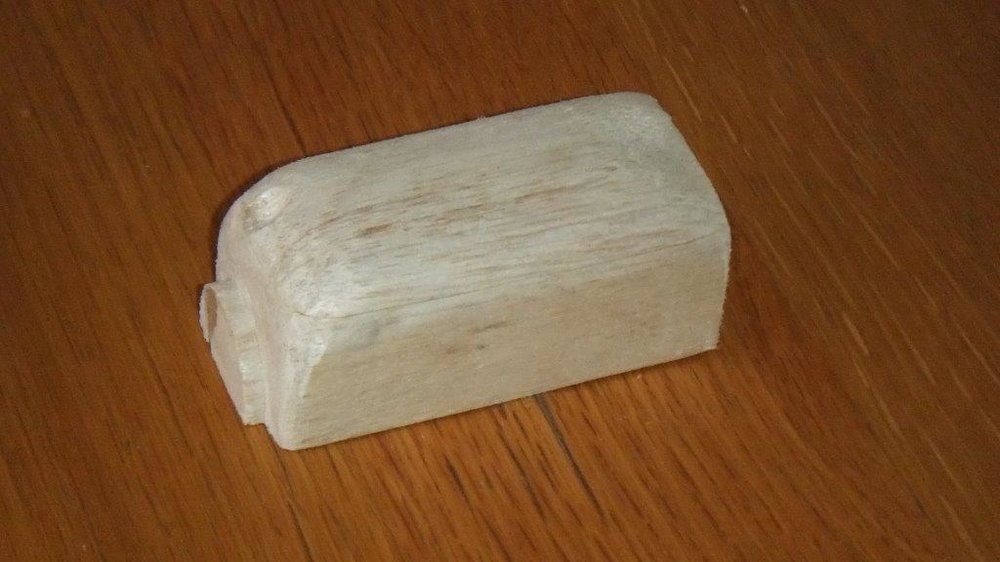

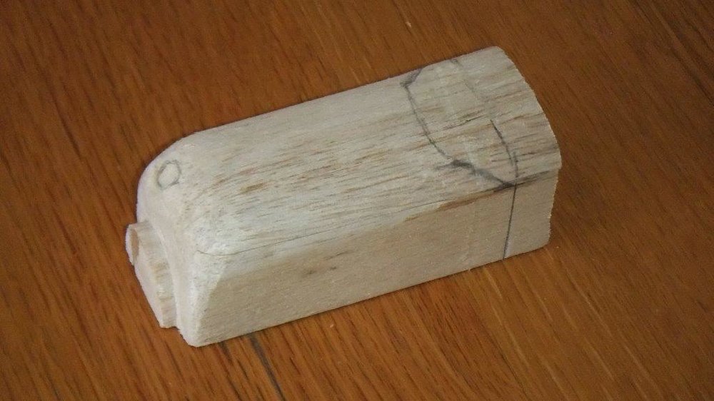

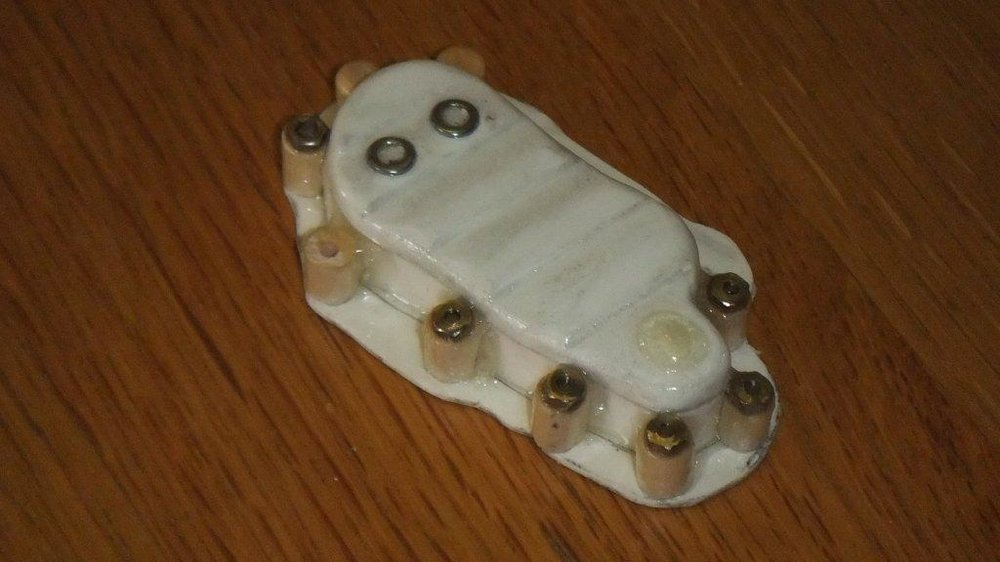

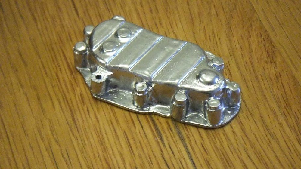

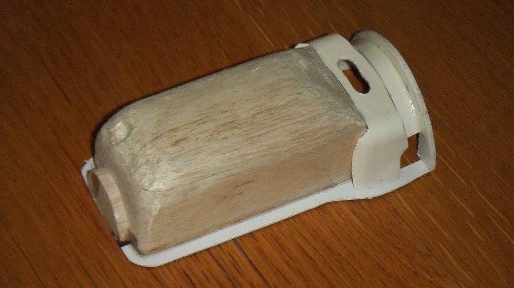

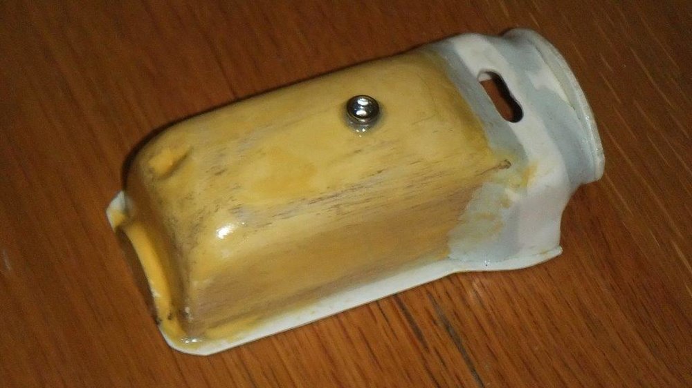

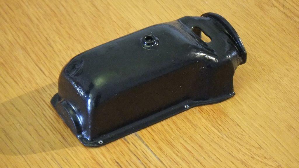

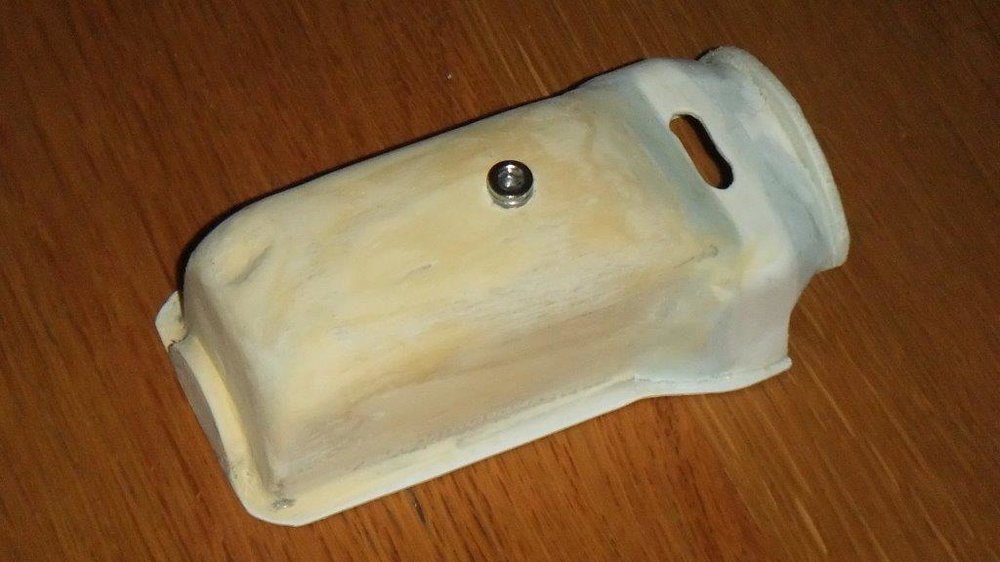

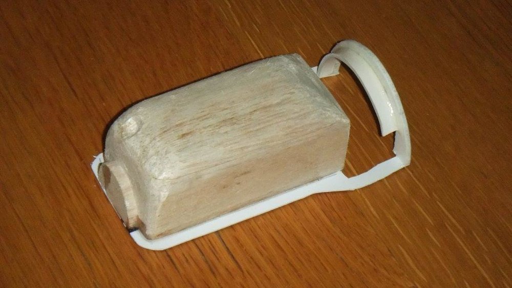

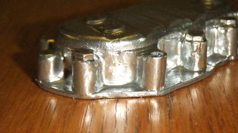

עדכון ביניים 4 המנוע עדיין בתהליך הבניה, אחרי הבלוק ומכסה הטיימינג, ניגשים לאגן השמן, לאחר ההרכבה מתחיל העסק לקבל צורה. אבל תחילה שלבי בניית אגן השמן בתמונות:

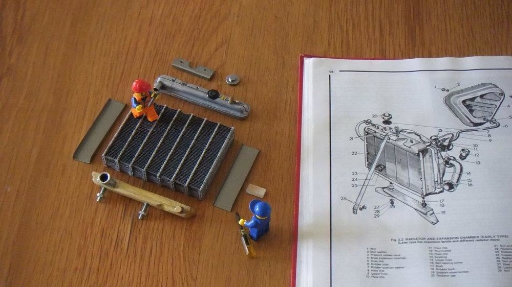

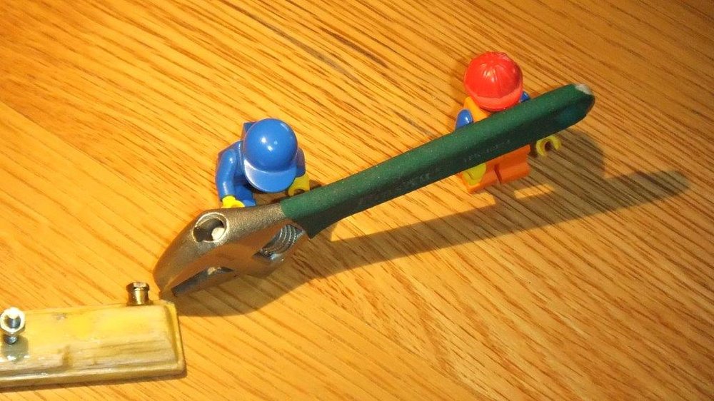

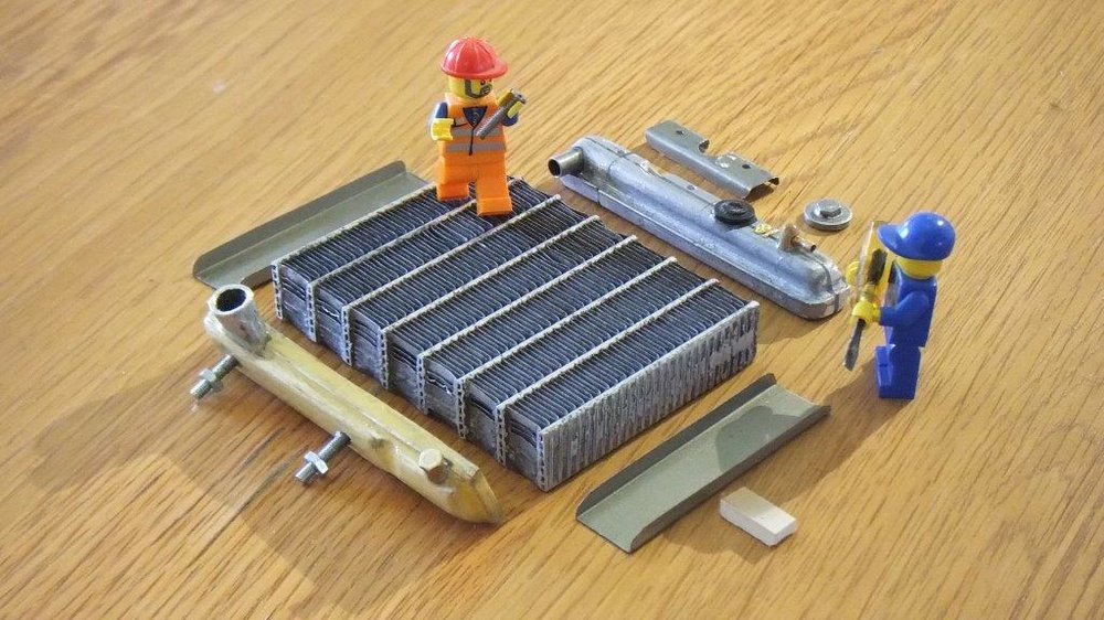

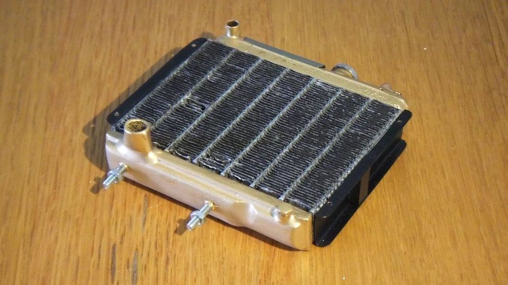

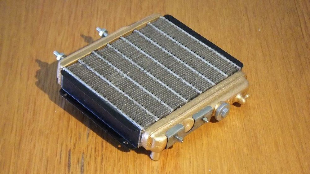

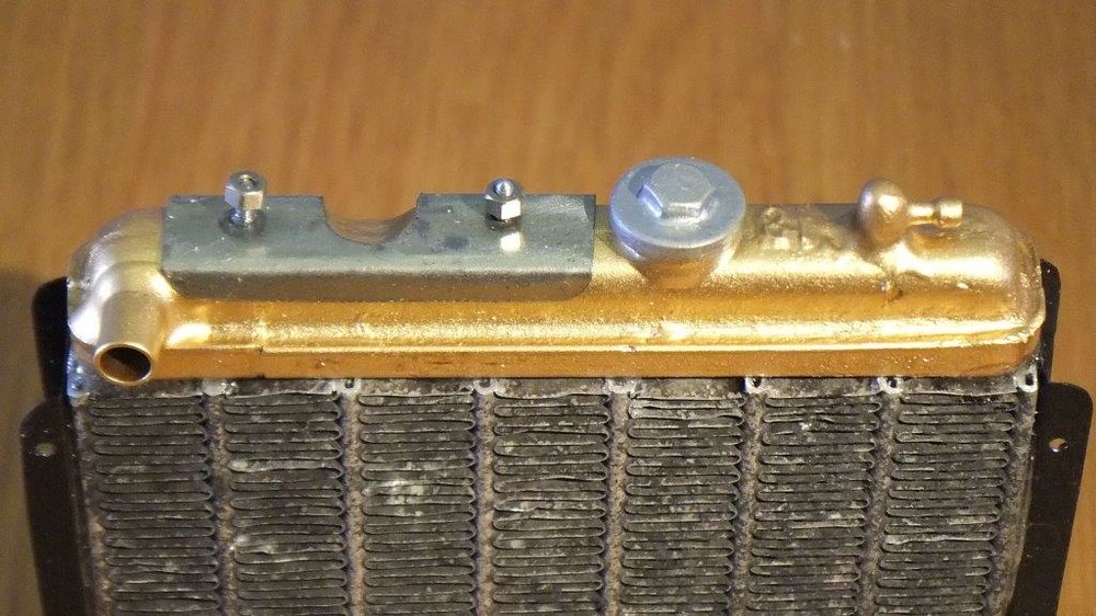

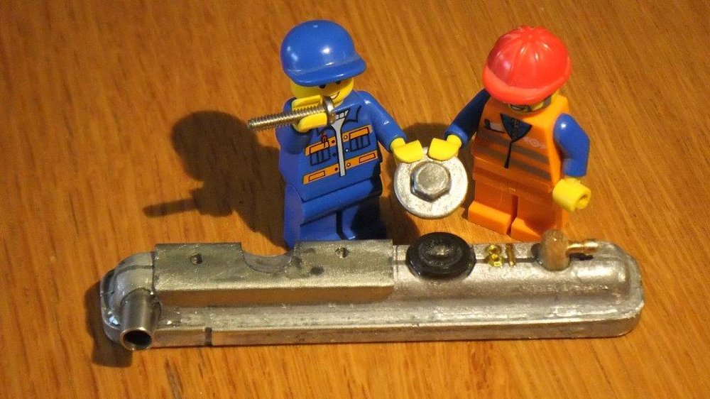

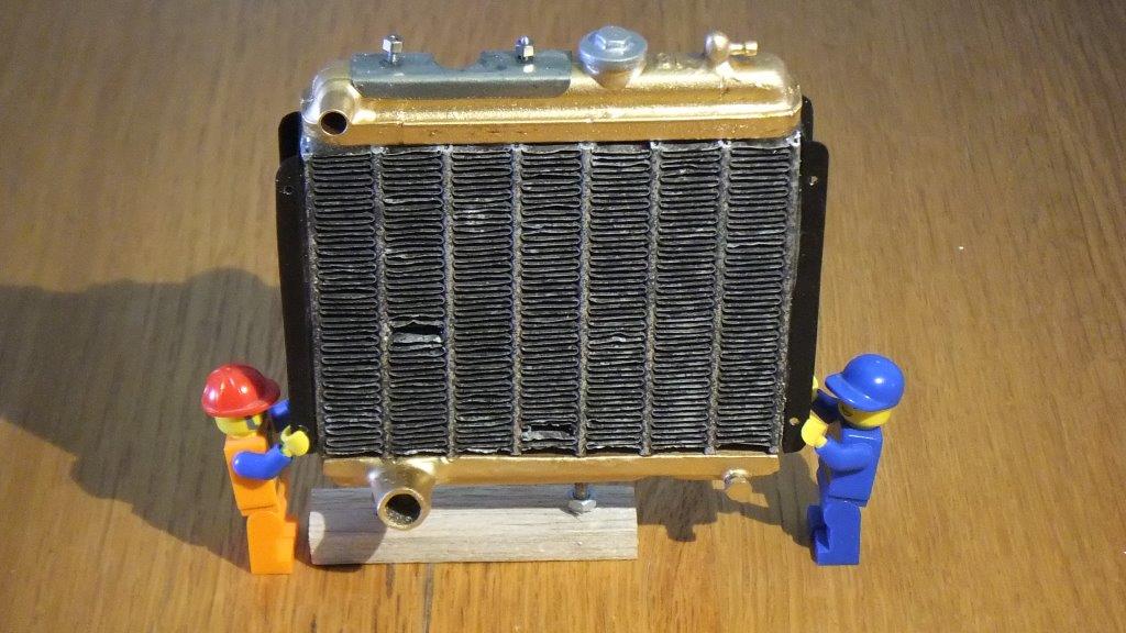

חלק חמישי מקרן (Radiator): * ניתן לראות טוב יותר את התמונות על ידי הגדלתן בסוף הפוסט למטה ↓ הזדמן לי לאחרונה להחליף את המקרן של המזגן באחד הרכבים. עובי הצלעות נראה לי מאוד דק, אחרי מדידה הסתבר שהוא בדיוק רבע מעובי הצלעות ברנו 4. מכאן הדרך לבניית דגם המקרן הייתה קצרה מאוד. בין המתנה ליבוש דבק והחלטה לצבע הבלוק. שכרתי את שרותי חברת כח-האדם "לגו" והתחלנו לעבוד על הרדיאטור. הראיתי לחברה את השרטוטים והם מיד קפצו על העבודה: חברה נהדרים ויעילים, סגרו את פקק הניקוז ואת מכסה הרדיאטור (טוב שלא ניסו למלא מים). והעמידו רדיאטור להפליא: המכסה העליון עשוי אלומיניום ממכסה של רדיאטור אמיתי שנוסר והודבק לגודל המתאים. המכסה התחתון עשוי בלזה, אליהם הודבקו לאחר צביעה, צינורות, פחיות, שיבות, ברגים ואומים ליצירת החלק השלם. וזו התוצאה, מלפנים ומאחור: כל מה שנשאר זה להרכיב את כונס האוויר מאחור. ולהתקין את החלק השלם על מסרק ההגה ברכב. שוב נעזרתי בפועלים החרוצים, הנה כאן בסרטון: http://www.youtube.com/watch?v=R2Km8LY7RAk&feature=youtu.be דרך יוטיוב ERROR: If you can see this, then YouTube is down or you don't have Flash installed. * ניתן לראות טוב יותר את התמונות על ידי הגדלתן כאן למטה ↓

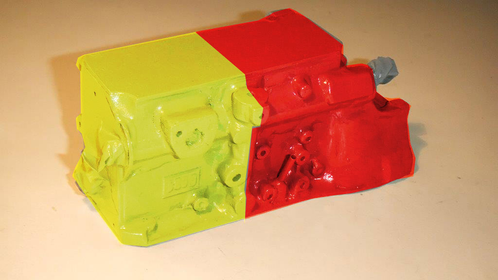

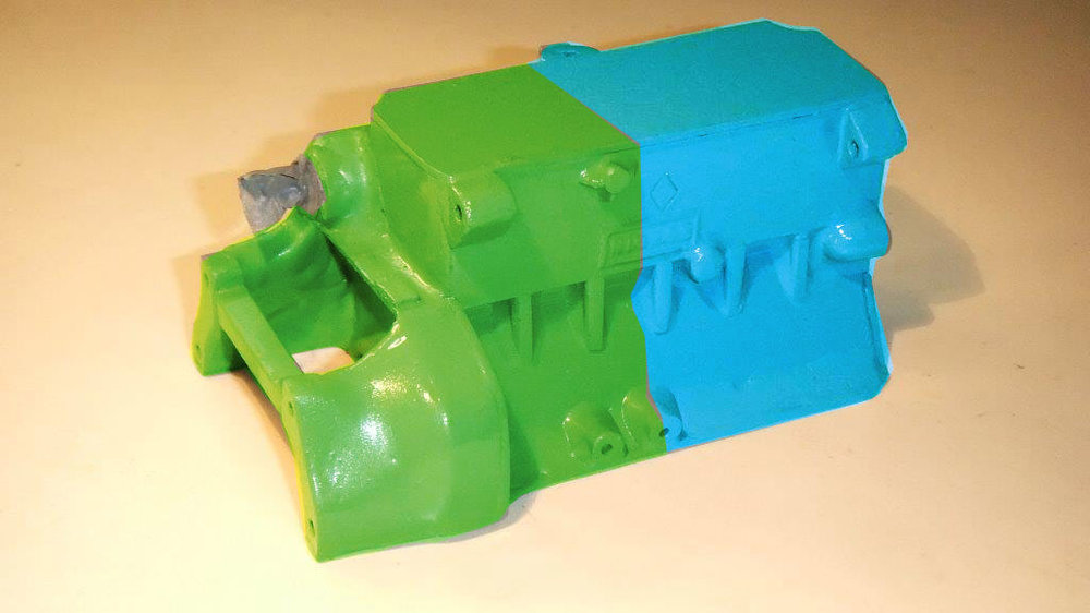

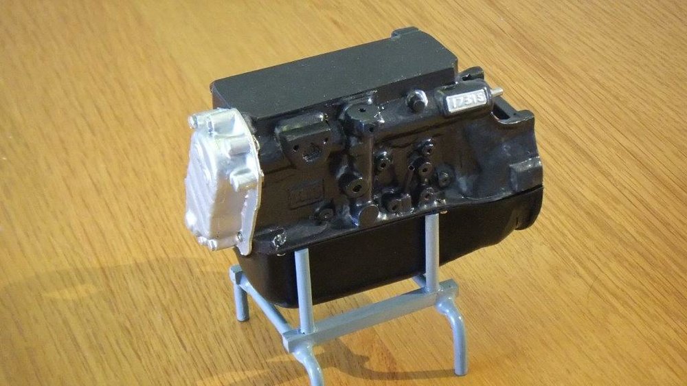

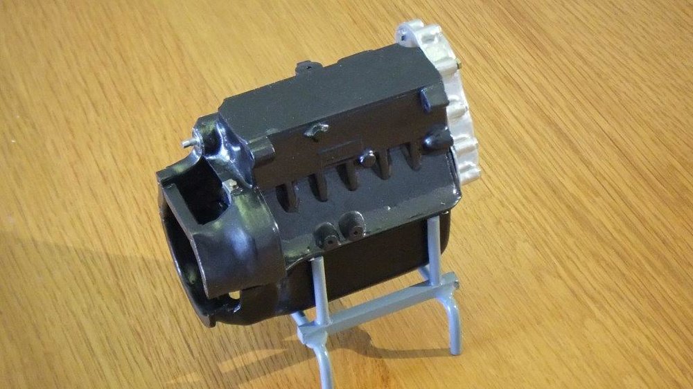

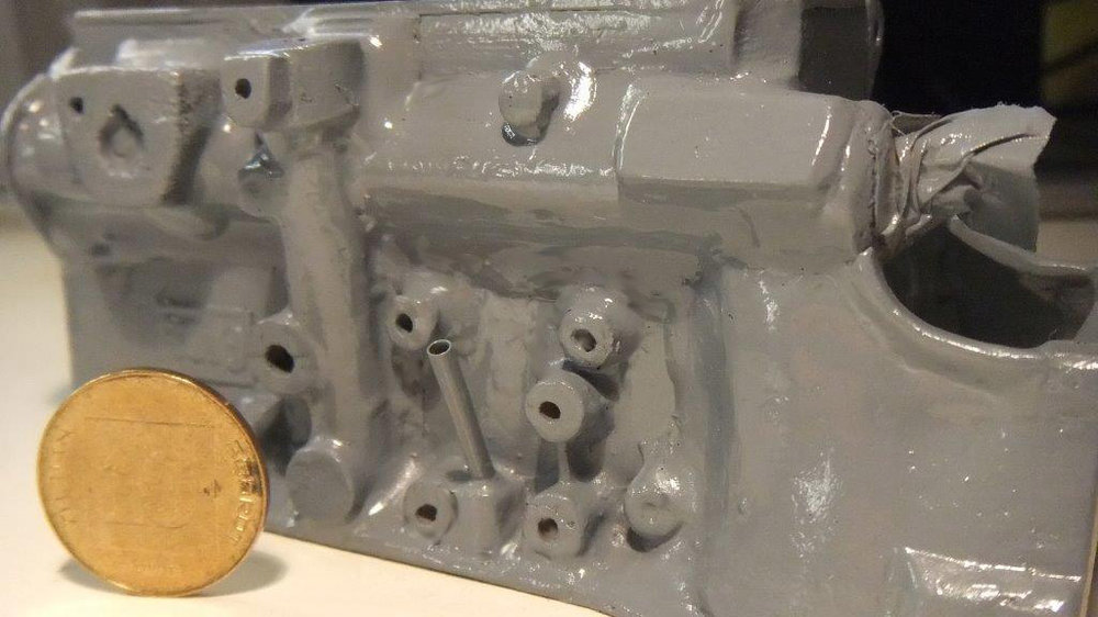

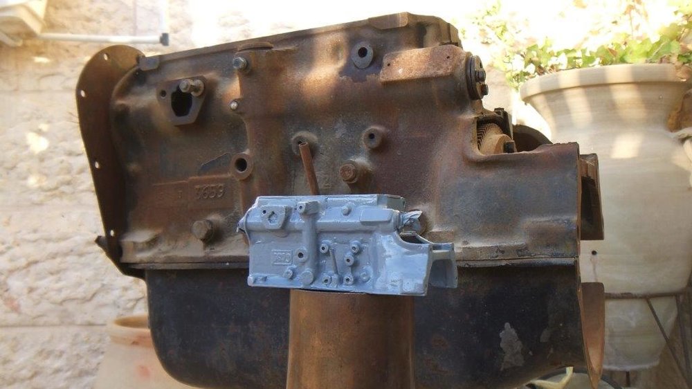

צמצמתי את האפשרויות לבלוק (ראה תמונות למטה) זהו דגם של "לימונית", שם רוב המנוע מצופה ניקל, כך שמכסה השסתומים יהיה מנוקל, הראש אלומיניום ואגן השמן שחור. לגבי הבלוק אני אחרוג קצת מהמקור , כיוון שבעתיד גם הבלוק של לימונית יצבע בהתאם אני לא יודע במה לבחור כולם נראים טוב. ערן, למרות הצעתך הכחול הכי פחות מתאים לצבע הרכב אבי, יש פתח גישה למנוע החשמלי מלמטה.

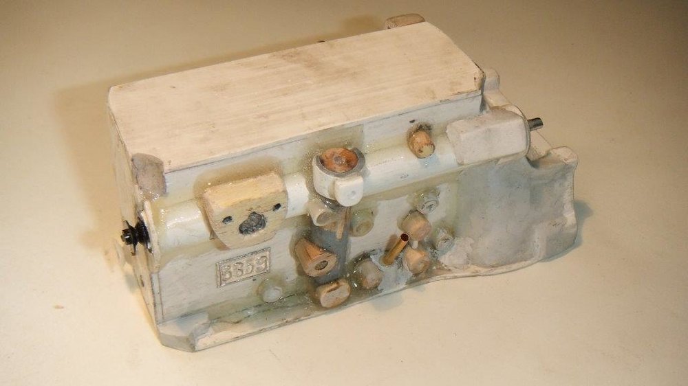

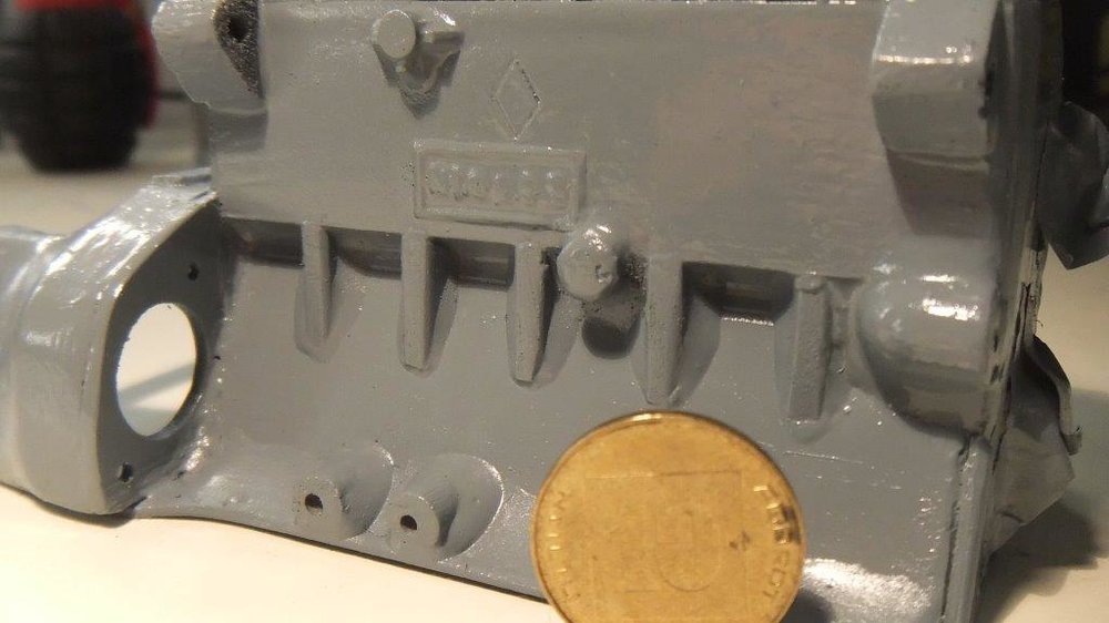

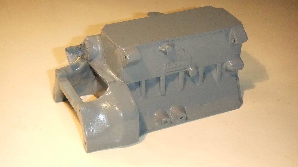

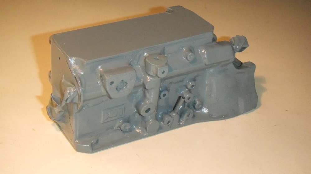

עדכון ביניים 3 התייעצות! דרושה דעתכם. הבלוק נצבע בצבע יסוד, במקור צבע המנוע שחור, אבל חשבתי לצבוע בצבע בהיר יותר (אולי אדום) כדי להבליט את הפרטים. מה דעתכם ? בתמונות, הבלוק רגע לפני צביעה וליד המקור אחרי הצביעה.
