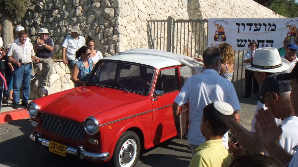

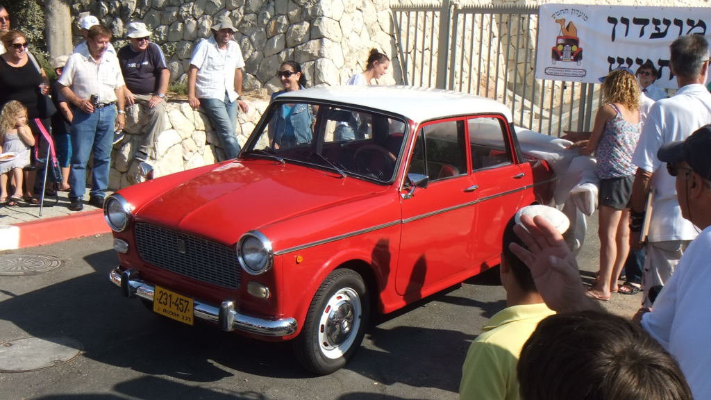

מועדון החמש מזמין להשקת פיאט 1100 D משנת 1965 במפגש בירושלים ביום שישי-17.08.12
רם מילון פרסם הודעה בנושא של מועדון החמש בתוך רכבי אספנות
ברכות לאהרון מעין בהשקת הפיאט D1100 רכב יפייפה והשקה מרגשת, כן ירבו ארועים כאלה בירושלים. תודה לכל המשתתפים שבאו מקרוב ומרחוק. ולכל החברים שתרמו להצלחת הארוע. הסניף הירושלמי. -

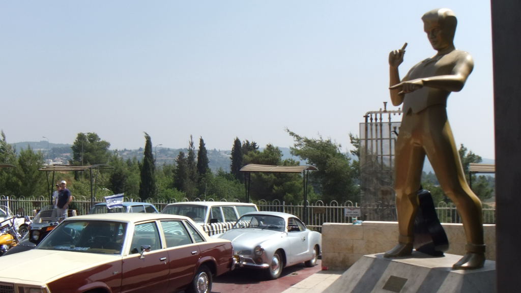

מפגש מועדון החמש בירושלים יבקר ביום שישי 15.6.12 בפונדק אלוויס בנווה אילן

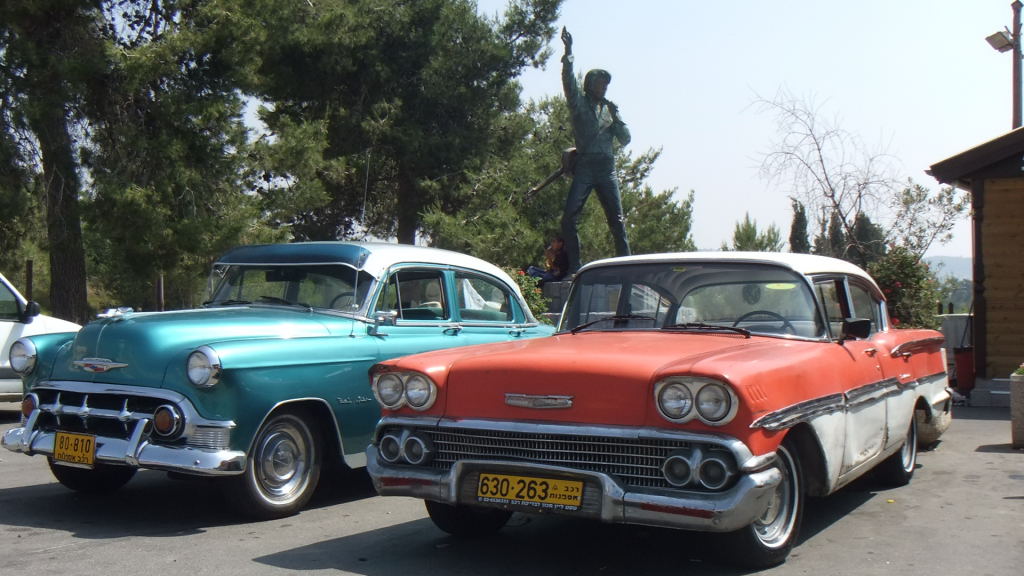

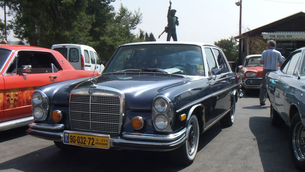

כיף לפגוש שוב את כולם ב"אלוויס" חברי מפגש השפלה שעלו למרות החום הכבד וחברי מפגש הטוביה. יוני טוב לראות את הרובר שוב על הכביש. דובי, תתחדש על המוסטאנג. השברולטים של סמי התאימו בול למקום -

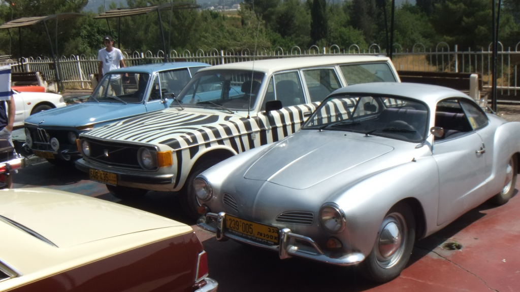

ראשית תודה לכל המברכים, ארז, אני עוד לא יודע. זו לא צביעה זה מדבקות ויניל גזורות ומודבקות אחת אחת לפי תוכנית מראש. החומר משמש בתעשיית השלטים, גם שלטים לרכב העוטפים את כל גוף הרכב. החומר עמיד מאוד, שחור ולא מודפס, לכן גם לא דוהה. פעם שמעתי בוחן בטסט מתווכח עם נהג שעטף את הרכב בפרסומת, שהוא צריך לשנות את הצבע ל"רבגוני" ברשיון, כיוון שלא ניתן לקבוע צבע דומיננתי. לכן השארתי את הגג והישבן לבנים (תודה MiKa_P) וגם הפסים תוכננו כך ששיטחם יהיה קטן משטח הלבן, כדי שהצבע הלבן ישאר דומיננטי ואני מקווה שלא אצטרך לשנות ברשיון.
רסטי הוא וולוו מדגם 145 שנת לידה 1973, לפני כחודשיים התגלגל לידי (יותר נכון נגרר). בעשור האחרון שהה בתרדמת, קורות חייו יפורטו בהמשך. בשורה התחתונה, הכוונה הייתה להחזירו לכביש ולהשתמש בו. מצבו הכללי טוב, פרט לכמה חורי חלודה בתעלות הניקוז (מכאן שמו). פחחות וצבע אינם בתכנון כרגע ולכן הוחלט להפכו לזברה בעבודה עצמית. הנה התוצאות:
