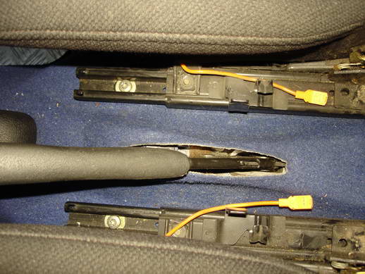

[חלק 2 מתוך 2] אני לא מאמין שעברתי את מגבלת האורך המקסימלי להודעה בפורום... ריססתי קצת WD40 כדי למנוע חריקות ובאופן כללי לשמור על תחזוקה טובה של התופסן, אגב, בדיעבד רק אחד מהתופסנים האחוריים נהפף מעט צמיגי בתנועה (מאוד לא משמעותי) ובסה"כ אני מאוד מרוצה מכך שהצלחתי לשמור על התופסנים במצב כמו חדש אחרי צביעה פנימית http://www.carsforum.co.il/vb/attachment.php?attachmentid=21332 נתתי לחגורות להתאורר ליד החלון במהלך הלילה, ובבוקר חזרתי לאוטו. אגב, שימו לב, הנה ההתראה שרומזת על כך שקדם המותחן אינו מחובר (מהבהבת במקור) http://www.carsforum.co.il/vb/attachment.php?attachmentid=21334 http://www.carsforum.co.il/vb/attachment.php?attachmentid=21333 יאללה, בוקסות, מפתחות כוכב, ומרכיבים חזרה את החגורות קדימה http://www.carsforum.co.il/vb/attachment.php?attachmentid=21335 http://www.carsforum.co.il/vb/attachment.php?attachmentid=21336 כנ"ל מאחורה (שימו לב להכניס את הכל בסדר הנכון כפי שהיה בהוצאה) http://www.carsforum.co.il/vb/attachment.php?attachmentid=21337 http://www.carsforum.co.il/vb/attachment.php?attachmentid=21338 וקצת תמונות של התוצאה הסופית של הפרוייקט http://www.carsforum.co.il/vb/attachment.php?attachmentid=21339 http://www.carsforum.co.il/vb/attachment.php?attachmentid=21340 http://www.carsforum.co.il/vb/attachment.php?attachmentid=21341 http://www.carsforum.co.il/vb/attachment.php?attachmentid=21342 לדעתי התוצאה יצאה יפהפיה. זה הולם באופן מושלם את האוטו, לא נראה חאפרי מדי, וללא ספק זהן שידרוג ניכר לעומת מה שהיה קודם. מקווה שנהניתם. אשמח לקבל תגובות, הערות ושאלות! [סוף] -

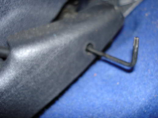

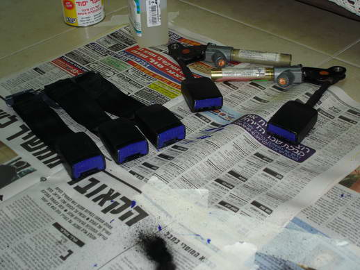

[חלק 1 מתוך 2] הבעיה: תופסני חגורות הבטיחות מתבלים עם הזמן ונהיים לבנים. דבר שאינו תואם את הלוק ה"שווה" של הרכב... הפיתרון: צביעה של התופסנים. ואם כבר - אזצביעה בצבע תואם לרכב (במקרה שלי: כחול אינדיגו). התוצאה: http://www.carsforum.co.il/vb/attachment.php?attachmentid=21288 הכינו מראש: 106 ראלי כחולה - 24,000 ש"ח (סתאאאם, נראה לכם? מעל המחירון כצפוי). צבע סופר יסוד יעקבי (מתאים גם לפלסטיק) - 43 ש"ח צבע במיקס (מעורבב במכונה) סטין אגשל מאט בגוון Marine Blue של יעקבי - 84 ש"ח ספריי גלוסי שחור - זול אציטון מדלל (Thinner) כמה מברשות לצביעה בגדלים שונים צמר גפן לאוזניים נייר דבק ניירות קטנים ומספריים סבון כלים עם ספוג רחצה, ומים (מים יש לכם?) מייבש שיער סמרטוט ללא סיבים (נגיד ג'ילדה סינטטית ישנה שלא איכפת לכם להרוס) מלא עיתונים שנמאסו עליכם מברג שענים שטוח מפתחות כוכב בוקסות עם ראצ'ט או מפתח כדי להוציא את החגורות קאטר ו-2 סטריפים עבור הכבל של הקדם-מותחן פול סבלנות. ויומיים בהם לא איכפת לכם להשבית את הרכבבחניה ולקרוע את התחת בצביעה. יאללה לעבודה: המושב האחורי במצב ההתחלתי http://www.carsforum.co.il/vb/attachment.php?attachmentid=21289 להרים את המושב http://www.carsforum.co.il/vb/attachment.php?attachmentid=21290 לפרק את התופסנים האחוריים עם בוקסה מתאימה http://www.carsforum.co.il/vb/attachment.php?attachmentid=21294 שימו לב לסדר הוצאה מהבורג, תצטרכו להכניס אח"כ באותו הסדר http://www.carsforum.co.il/vb/attachment.php?attachmentid=21291 מפתח כוכב ע"מ לפרק את הדיפון של חגורות הבטיחות מקדימה (קצת טריקי, הייתיצריך הרבה אקרובטיקה ופנס) http://www.carsforum.co.il/vb/attachment.php?attachmentid=21292 http://www.carsforum.co.il/vb/attachment.php?attachmentid=21295 לפרק את התופסנים הקדמיים עם בוקסה מתאימה http://www.carsforum.co.il/vb/attachment.php?attachmentid=21296 לקחת קאטר ולחתוך בזהירות רבה את הסטריפ שתופס את הכבל שמוביל לקדם-מותחן. בזהירות אמרתי, אתם לא רוצים לחתוך את הכבל, נכון? http://www.carsforum.co.il/vb/attachment.php?attachmentid=21297 יאללה, הוצאתי את החגורות עם הקדם-מותחן, וזה מה שנשאר http://www.carsforum.co.il/vb/attachment.php?attachmentid=21298 לנקות את החגורות היטב ולייבש אותן אפילו יותר טוב (קריטי) http://www.carsforum.co.il/vb/attachment.php?attachmentid=21299 http://www.carsforum.co.il/vb/attachment.php?attachmentid=21300 http://www.carsforum.co.il/vb/attachment.php?attachmentid=21301 http://www.carsforum.co.il/vb/attachment.php?attachmentid=21302 חטאו את איזור הפלסטיקה האדומה באמצעות מדלל. שימו לב שלא להשפריץ על הפלסטיקה השחורה, מנסיון, היא מקבלת אח"כ צבע אפור... היעזרו בכפפות, זה חומר לא כ"כ ידידותי. אח"כ השאירו לייבוש כמה דקות. http://www.carsforum.co.il/vb/attachment.php?attachmentid=21303 http://www.carsforum.co.il/vb/attachment.php?attachmentid=21304 עכשיו לאחד החלקים הקשים. צפו את הפלסטיקה השחורה בניר דבק, מבחוץ ומבפנים. המטרה היא כפולה, גם למנוע לכלוך וזליגת צבע, וגם למנוע הידבקות של התופסן. לחצו על התופסן ונסו להניח ניר דבק כמה שיותר עמוק. היעזרו במברג שענים במידת הצורך. http://www.carsforum.co.il/vb/attachment.php?attachmentid=21305 http://www.carsforum.co.il/vb/attachment.php?attachmentid=21306 http://www.carsforum.co.il/vb/attachment.php?attachmentid=21310 הכינו את המברשות ואת צבע הבסיס לקראת הצביעה http://www.carsforum.co.il/vb/attachment.php?attachmentid=21311 http://www.carsforum.co.il/vb/attachment.php?attachmentid=21312 שימו לב לשימוש בנירות קטנים ע"מ למנוע מריחת צבע. הניירות האלו הן ממש בגדר חיוניים. במידה ואין לכם אל תתחילו בפרויקט אפילו. הצביעה מתבצעת עם מברשת גדולה, לאחר מכן מברשת קטנה יותר, ולבסוף תיקונים ושיפורים עם צמר גפן לאוזניים http://www.carsforum.co.il/vb/attachment.php?attachmentid=21313 http://www.carsforum.co.il/vb/attachment.php?attachmentid=21314 http://www.carsforum.co.il/vb/attachment.php?attachmentid=21315 בסיום הצביעה השרו את המברשות בטינר http://www.carsforum.co.il/vb/attachment.php?attachmentid=21317 עכשיו נשאר לחכות 3 שעות (מוצהר) ליבוש צבע הבסיס. אל תסתמכו על זה, בידקו בעדינות אחרי 3 שעות האם הצבע יבש לחלוטין והמשיכו רק ברגע שהוא יבש לגמרי. הבסיס התייבש? הגיע הזמן לקצת כיף עם צבע אמיתי. שימו לב להתאמה המעולה של הצבע לצבע של הראלי. לקח הרבה זמן לבחור, אז קחו את הזמן שלכם, זה ישפיע על התוצאה בצורה משמעותית. http://www.carsforum.co.il/vb/attachment.php?attachmentid=21318 http://www.carsforum.co.il/vb/attachment.php?attachmentid=21319 כדי לא ללכלך את הצבע שבפח המקורי, שפכו קצת לתוך כלי קיבול אחר, נעלו את הצבע והחזירו אותו לארון. http://www.carsforum.co.il/vb/attachment.php?attachmentid=21320 בנוהל הקודם. מתחילים בצביעה גסה ואז מבצעים שיפוריםץ שימו לב לא לשפוך צבע בכמויות אלא שכבה בינונית עד דקה. אנחנו לא רוצים לאבד את הכיתוב המדהים "Press" http://www.carsforum.co.il/vb/attachment.php?attachmentid=21321 http://www.carsforum.co.il/vb/attachment.php?attachmentid=21322 במוצהר צריך לחכות 3 שעות לאחר הצבע. מנסיון שלי לקח לו 5-6 שעות להתייבש לגמרי. אל תעבדו עליו לפני שהתייבש ב-100% אחרת תשאירו טביעות אצבעות, מריחות וקילופי צבע. כך התופסנים נראים לאחר הרבה שעות של יבוש, וקילוף ניר הדבק בצורה עדינה: http://www.carsforum.co.il/vb/attachment.php?attachmentid=21323 בעבודה קשה וסבלנות רבה, נקו את שאיריות נייר הדבר והצבע מהפלסטיקה השחורה היעזרו בצמר גפן לאוזניים ובאציטון, המון עבודה כך זה נראה אח"כ (התופסן שבאמצע הוא זה שעבר ניקוי) http://www.carsforum.co.il/vb/attachment.php?attachmentid=21324 עכשיו למקצה שיפורים על הפלסטיקה השחורה. אני השתמשתי בספריי גלוסי שחור. במקרה שלי זה היה דרוש היות ולכלכתי קצת את הפלסטיקה עם הטינר. במקרה שלכם כבר תדעו להיזהר, אז זה לא בהכרח דרוש. בכל אופן, זה מוסיף ברק ומחדש את הצבע השחור. הספריי גם מאוד עוזר בתיקונים עדינים (באמצעות צמר גפן) על איזורים של דליפת צבע. http://www.carsforum.co.il/vb/attachment.php?attachmentid=21325 http://www.carsforum.co.il/vb/attachment.php?attachmentid=21326 נתתי לתופסנים עוד שעתיים שלוש להתייבש מהספריי. וכך זה נראה בסיום כל הצביעה (שימו לב לצביעה העדינה ביותר גם בפנוכו): http://www.carsforum.co.il/vb/attachment.php?attachmentid=21327 http://www.carsforum.co.il/vb/attachment.php?attachmentid=21328 http://www.carsforum.co.il/vb/attachment.php?attachmentid=21329 http://www.carsforum.co.il/vb/attachment.php?attachmentid=21330 http://www.carsforum.co.il/vb/attachment.php?attachmentid=21331 [המשך הפרוייקט כמה הודעות למטה!]

תודה. ראיתי את המאמר ושמרתי, נראה ארוך (אבל ככל הנראה טוב כמו כל המאמרים שלך), אני אקרא בהזדמנות הקרובה בכל אופן הפירוק עבר חלק, תודה לכולם. נתקלתי ברכיב הבא בחגורה (עם אזהרות נחמדות של "דליק" וכו') ההשערה שלי שהחוט זה טריגר שמפעיל את ה"בוכנה" הזו, יוצר שם איזה פיצוץ \ התפשטות של גז, שמהדקת את חגורות הבטיחות במקרה של תאונה. תוכלו להרחיב קצת יותר? האם זה מופעל באותו הזמן שכריות האוויר מופעלות?
