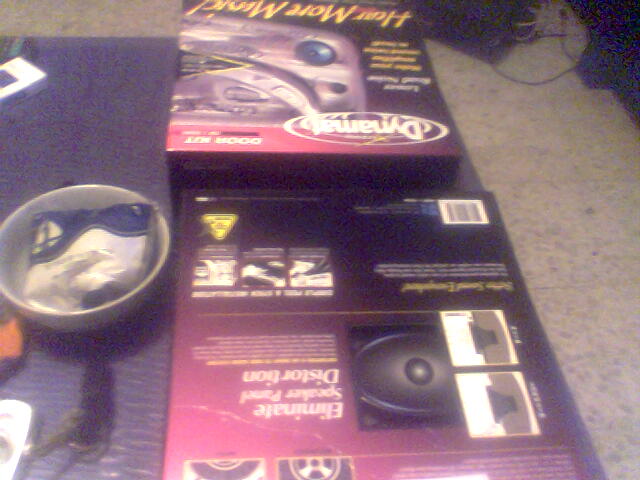

בשעה טובה האיטום בוצע. אני יכול להגיד שגם איתמר וגם מידן חצי צדקו. הקיט של הדלתות הספיק כדי לאטום 3\4 דלת-הרבע שחסר כבר היה אטום (למזלי) אטמנו בעזרת האקסרטים את כל הנפח הפנימי של של הדלת (כלומר הדופן של הפח) עד כמה שיכלנו. וחצי מהדופן החיצונית,וכמו שאמרתי למזלי חצי ממנה כבר היה אטום באוריג'ינל. אבל חשוב לציין שלא באנו לאוטו וישר הדבקנו אלא עשינו ממש תכנית וחישובים איך לאטום והצורה היעילה ביותר כדי שלא נבזבז חומר הייתה לאטום עם היריעות לגובה. ההתרשמות מהשמיעה תהיה בערב כי כרגע אני מכין את הטבעות שבין הפוד לדלת ובגלל הסיליקון (חצי שורפרת לכל צד!!! כדי לאטום את שתי הטבעות מכל הכיוונים.) אני לא יכול להרכיב עדיין אז אני יחכה עד הערב או עד מחר כדי להרכיב חזרה את המידים. דרך אגב הדלת שוקלת עכשיו לפחות פעם וחצי ממה שהיא שקלה לפני,כמו בטון ממש. ומצטער שאין תמונות של האיטום כי עבדנו עד 1 בלילה ורצינו לסיים עם זה ולאהיה פנאי לצלם תמונות,יש תמונות מתהליכים אחרים בפרויקט ואני ישתדל להעלות אותם היום.י **מגיע גם המון קרדיט ללאיאור שבלי הידיים הקטנות שלו בטוח לא היינו מגיעים לכל המקומות הצרים בדלת :mm_yeah: -

רכשנו בסוף אני וליאור (POHUIST) ביחד 2 קיטים אקסטרים ועוד קיט אחד אוריג'ינל כדי שנוכל להשיג תוצאה כמו שצריך. איפה מומלץ להדביק את האקסטרים ואיפה את האוריגינל?או יותר נכון איזה חלק בדלת סופג יותר-הצד של הכיסוי או הצד של הפח? -
