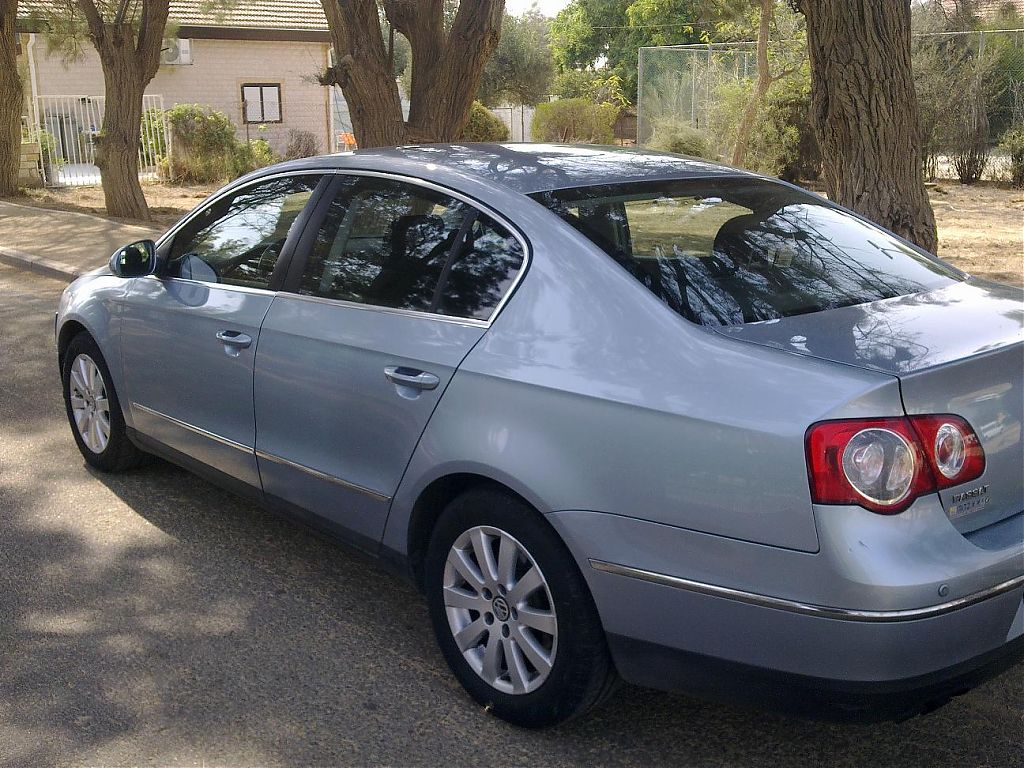

מפרסם עבור חבר,לא להשאיר הודעות. פאסט טורבו דיזל,שנת 2007 יד שניה פרטית! DSG הרכב עבר 140000 ק"מ, מטופל באופן שותף וקבוע במוסכים מורשים של היבואן. במהלך חייו עבר חיים קלים,ותוחזק באהבה. לאחרונה עבר טיפול תקופתי גדול שכלל החלפת רצועת טיימינג,בלמים וטיפול שמנים ופילטרים. ללא תאונות,התחייבות מלאה בבדיקה. טסט לשנה. יש ברכב מע' מולטימדיה,GPS מצלמת רווס ועוד. בבעלותי 4 שנים. לפרטים: 050-3555595 אייל.
