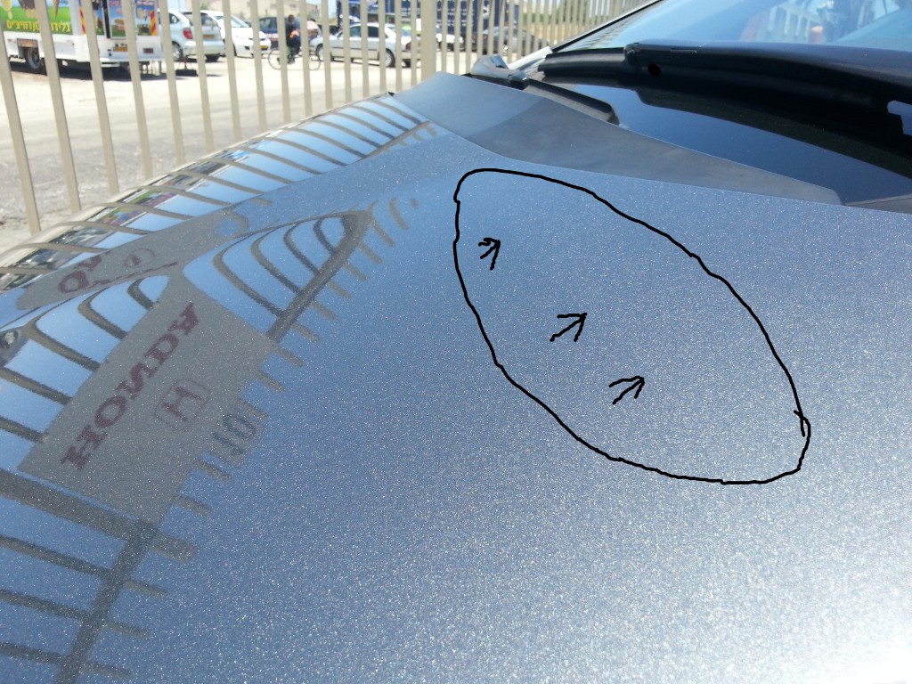

על תגובות כאלו בדיוק דיברתי, ArikC אתה רוצה לשתף אותי כמה זמן אתה שמאי ואיך אתה יכול לסתור את הקביעה של השמאי שלי וכל זה בלי לראות את האוטו??? מחכה לתגובות רציניות.
עדכון: אחרי שנמאסו עליי הזיגזוגים של המוסך בקשר לכן פגם או לא, הלכתי לשמאי פרטי שבדק את האוטו וקבע שיש פגיעה בצבע, והתיקון שצריך לבצע הוא צביעת מכסה מנוע כנפיים וגג, הוא קבע גם ירידת ערך של 5.75 אחוז מיותר לציין שלצבוע את הרכב אני לא רוצה במיוחד שזה אוטו חדש!!! דבר נוסף, יש כמה חברה פה שאני לא יודע או מבין מה האינטרס שלהם כנראה שהיו איתי בקנייה ויודעים בכמה קניתי את האוטו, וחושבים שאם קניתי דגם יוצא אז זה בסדר שהוא יגיע עם פגמים בצבע וכו' אני רוצה להגיד להם שאני נורא אוהב את הצורה הקודמת וחושב שהצורה החדשה מכוערת (לטעמי) ושקונים רכב חדש צריכים לקבל רכב חדש ולא רכב עם בעיות שלא דווחו בעת הקניה, אני לא יודע אולי הם היו "ילדי כפות" בעברם שהתרגלו לקבל מכות ולתת את הלחי השנייה, אני בטח לא כזה. אם יש לכם הצעות מעניינות בקשר לאיך אני ממשיך מפה אשמח לשמוע (אם לא תשמרו את זה לעצמכם).
דניאל, אני אומר לך בוודאות שהם טשטשו: א. כי אין מצב שלא ראיתי את זה במשך שבועיים וראיתי דברים אחרים. ב. כאשר מסרו לי את הרכב אמרו לי ששמו "חומר" ולא לשטוף את האוטו בימים הקרובים.(הייתי בטוח שזה מה שהם עושים לכל הרכבים החדשים) ג. רק כאשר שטפתי את הרכב ראיתי את הפגמים. הונדה לא מכירה בבעיה שדיברתי עם "שרות" לקוחות שלהם אמרתי שיש פגם בצבע היא טענה שאין אבל למרות זאת הציעו לעשות פוליש/ציפוי ע"י דורהשיין, לא הבנתי אם אין בעיה אז למה צריך ל"תקן"?
חברה, שקניתי את האוטו אף אחד לא אמר לי תקשיב הוא עמד הרבה זמן צפה לפגמים אני קניתי אוטו חדש, רק אחרי שקניתי הבנתי שהרכבים יושבים בשמש עד שהם נמכרים, שוב זאת פעם ראשונה שאני קונה רכב חדש. מה שאותי מעצבן זה שטשטו את הפגם הזה ביום המסירה אני ו2 חברים עברנו על הרכב ולא היה שום זכר לבעיה, למה אני צריך לגלות את זה אחרי שטיפה, כמו שאמרתי שקונים אוטו חדש מצפים לקבל אותו במצב מושלם. אני לא מבין את כל אלו שרושמים זה דגם קודם היית צריך לצפות לבעיות כאלו, אני אומר רבאק שמתי פה המון כסף(שאין לי) וזה רכב חדש. במהלך העסקה לא אמרו לי תקשיב יש כמה פגמים אז אנחנו נוריד לך סכום מסויים מהעסקה (וזה ממש לא מה שחיפשתי) ואז אני הייתי שוקל אם לקחת או לא!!!
עדכון: התקשרו מהמוסך והציעו לי לבצע ציפוי טפלון החברה המבצעת נקראת דורשיין אני לא יכול להעלות לינק חפשו את השם בגוגל, מישהוא מכיר את החברה? השאלה למה אני צריך לעשות ציפויים או כל מיני פולישים לרכב? ראיתי שאנשים רשמו שבגלל שאני קניתי דגם קודם אז הייתי צריך לצפות לכאלו דברים ואני אומר אני קניתי רכב חדש פעם ראשונה והם פשוט הונו אותי בזה שהם הסתירו את הפגמים בעת המסירה, מאיפה לי לדעת שעוד כמה חודשים זה לא יחמיר או שזה יגרום לנזק חריף יותר ? מילא אם הם היו אומרים לי אנחנו מוכרים לך רכב פגום הייתי מקבל את זה או לא אבל זה בדיוק ההפך ממה שהם עשו! אני חושב להתייעץ עם עו"ד אני רוצה שיחליפו את האוטו זה לא נראה לי הגיוני שאני צריך לעשות ציפויים או איך שיקראו לזה. כאשר קניתי רכב חדש ציפיתי לקבל אותו במצב לא פחות ממושלם אם לא הייתי נשאר כבר עם האוטו הקודם שלי (שנת 95) מה אתם אומרים?
אני עדיין מחכה לתשובה מהונדה. כמו שכבר רשמתי הפחח במוסך ביצע על חלקה קטנה במכסה מנוע פוליש לאחר שהוא אמר שהוא בטוח ב99.9% שזה לא יעלים לגמרי את הבעיה אלא רק יטשטש וזה באמת מה שקרה, הוא אמר שיש פגיעה בצבע. אני יכול להגיד לכם שבתמונות המצב נראה הרבה יותר טוב מאשר במציאות. אני אעדכן כאשר תהיה תשובה כלשהיא מהונדה.
עדכון: הייתי במוסך מורשה היום והם ראו את הנזק הפחח אמר שבעזרת פוליש/וקס הוא לא יכול לטפל בבעיה אבל הם חייבים לנסות על חלק קטן על מנת לדעת בוודאות וזה מה שהם עשו, ובאמת זה לא העלים את הנזק אלא רק טשטש, מבחינת המוסך נאמר לי שאין להם דרך אחרת לטפל בנזק והם מעלים את הנושא מול שרות הלקוחות (ביקשו תמונות שמראות את הנזק לשליחה למחלקה שמכינה רכבים חדשים) אני מחכה לתשובה מהם. מה שהכי מפריע לי זה העובדה שהם ניסו לטשטש את הנזק בעת מסירת הרכב וזה מבחינתי לא פחות מהונאה!!!
כאשר קיבלתי את הרכב הייתי עם חבר ומה שבדקנו לעומק זה את הצבע ואני אומר לכם זה לא בלט אלא רק אחרי השטיפה עכשיו השאלה האם מחלקת צבע ופחחות במוסך מורשה תדע לבצע דיטיילר או שאני צריך להתעקש לעשות את זה על חשבונם במקום שמתמחה?
שלום לכולם, רכשתי הונדה סיוויק 5 דלתות (צורה ישנה) מהחברה וקיבלתי אותה לפני שבועיים בערך, כאשר קיבלתי אותה נאמר לי שהם מרחו איזה חומר (כנראה ווקס) ושהיא לא צריכה שטיפה בזמן הקרוב, שטפתי את הרכב ביום שישי בגלל שהצטבר עליו אבק ובזמן השטיפה אני שם לב שבגג הרכב ובמכסה המנוע ישנם פגמים שבעצם נראים כאילו הייתה איזו מדבקה שכיסתה 80% מהגג ורואים את ההבדלים כנ"ל לגבי מכסה המנוע, אני רוצה לפנות לשרות לקוחות שלהם וכמובן למוסך (שכבר ביקרתי בגלל בעיות נוספות) והשאלה שלי היא האם מישהו נתקל בבעיה כזאת, רצוי לציין שעד השטיפה זה לא היה גלוי, יש מצב שהסוכנות הסתירה את זה ממני ביום המסירה? בקיצור מחכה להערות\תבונות של חברי הפורום...
